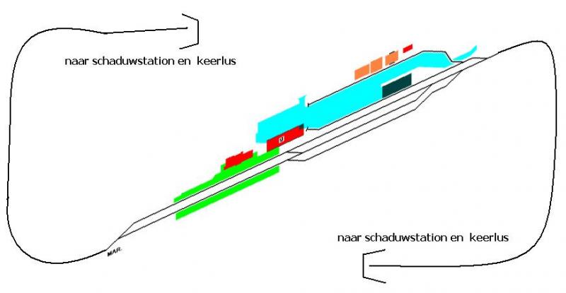

Beste medeforumers
Ik ben langzaam bezig om een klein baantje te maken.
Daarvoor ga ik marklin c rails gebruiken.
Alleen ik heb geen idee wat ik voor baan wil, wel zou ik graag dit stukje erin verwerken:
Bron:
www.sporenplan.nl
Ik heb kwa ruimte : lengte 2.10 en 1.22 breed.
Wie heeft er eventueel idëen voor mij?
Tijdperk en al die dingen maakt me niet uit. het stukje dat daar afgebeeld staat wil ik er iig graag bij
Laatst bewerkt op: 21 February 2009, 20:30:01 door Matthijs van Heijningen. Reden: Let op bronvermelding

Hallo Chris,
Een compleet ontwerp zul je hier niet zo snel kijgen... Je zult toch zelf met iets moeten komen, want het wordt tenslotte jou baan
Je zegt zelf al dat je dat station op je plaatje in je baan wilt hebben. Probeer die eens te maken in een programma voor baanplannen. Antrail - winkrack enz... (google eens) Als je dan iets heb kan je het hier posten en dan kunnen wij op en aanmerkingen geven.
Misschien is het ook handig met welke schaal je rijd, tijdperk...enz...
Suc 6 ermee!
Mvg Peter H

Chris,
Je ruimte is redelijk beperkt en als ik zo naar het plaatje kijk, het gedeelte dat jij er graag in hebt, dan is je ruimte al bijna op. Ik zou gaan werken aan een schaduwstation. Dat kan eventueel door een decor te plaatsen waarachter enkele opstelsporen komen.
Op zichzelf geeft je huidige plan best leuke rij/speel mogelijkheden.
Groetjes,
Ernest
HO, 2 rail digitaal, IB en MM, NS, geen tijdperk binding.

Hoi Chris,
Welkom op het forum. Zoals Peter al aangeeft zul je niet snel complete ontwerpen aangereikt krijgen. Het wordt tenslotte jou baan en iedereen heeft zijn eigen voorkeuren en wensen. Gezien het feit dat je met marklin C-rails werkt, rijd je dus H0. Wanneer je het plaatje uitwerkt met een programma (wintrack, winrail etc) dan zul je zien dat dit al een groot deel van je ruimte inneemt. Je zou het spoor links (richting Mariënberg) dmv een spiraal naar een schaduwstation kunnen laten gaan, zo is een afwisselend spoorbeeld te zien!
Een advies welke hier vaak gegeven wordt: Less is more. Dit wil zeggen dat je niet je hele plaat volgooit met rails, maar meer scenery toevoegt zodat het geheel gaat leven en realistischer lijkt.
Succes!
Trouwens, geduld is een schone zaak. Dus niet binnen een uur weer gaan vragen als nog niemand gereageerd heeft

Als je je station diagonaal op de plaat legt heb je de grootste lengte.
Naar 2 kanten naar een schaduwstation en een keerlus......

Jah dat is idd een goed idee wat je laat zien FLM. Maar ik ben nog niet zo thuis in die termen, ken je iets specifieker uitleggen wat je bedoeld
En jah ik moet gewoon zelf aan de slag wat betreft kwa ontwerpen en die dingen. Maargoed we hebben alle tijd, dus het komt allemaal goed

Ik zit dan bijv te denken aan een dubbelspoor baan eromheen.
Alleen is het wel erg simpel. Dat pcrail4 wat ik heb vind ik echt 3 x niks maarjah kan iemand mij mischien vertellen hoe ik kwa ruimte uitkom, jullie hebben waarschijnlijk betere progamma's dan dat pcrail 4.
En mijn andere vraag is, hebben jullie nog wat ideën wat betreft de baan. Het is zoals ik al eerder zei vrij simpel, maar simpel is niet altijd slecht. Natuurlijk heb je wel de ruimte voor de scenery en dergelijke dus opzich vind ik dit plan prima.
Mer welke radius kan/zal ik het beste rijden?
Een hoop vragen, hopelijk veel antwoorden

Je gaat het dan nog niet redden met je ruimte, ik zou nog een aantal dingen schrappen.
