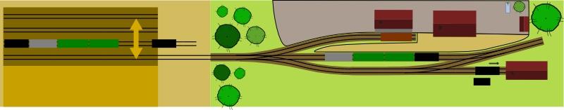

Zoiets vind ik er wel grappig uitzien, ik weet alleen niet of het past?
En ik kreeg de bochten aan die andere kant niet, maar moet dus gewoon een ovaaltje worden maar dat snapt u vast wel
Iemand beter idee?

Als het goed is kan je met zo'n programma ook de maten van een tafel erbij setten. Zo kan je zien of alles past. Ik kan dat zo niet zien. Misschien ook even handig om aan te geven wat voor bochten je hebt gebruikt.
Hoe wil je die andere bocht maken dan, want boven aan de tekening staan 2 sporen en onderaan maar 1?

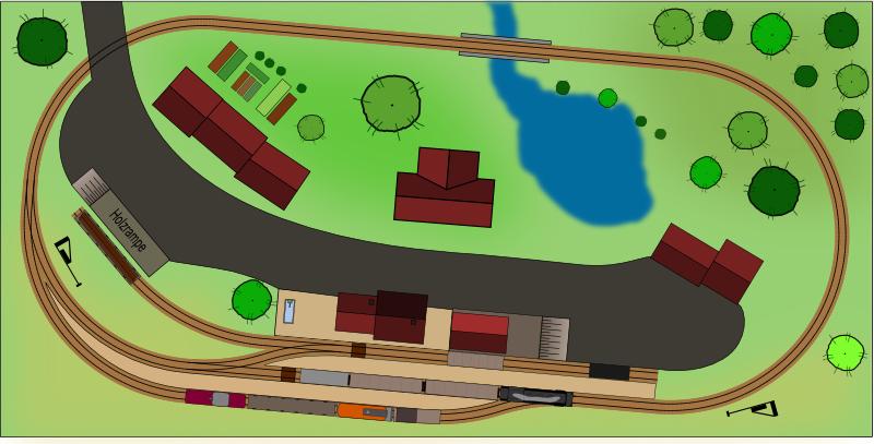

Ik heb ook nog even op internet gekeken. Toen kwam ik een site tegen met wat baanplannen van jou maat. Misschien zit hier iets tussen wat je aanspreekt?
Suc6 ermee!
Mvg Peter H

Ik vind die 1e opzich wel mooi, maar zou je daar ook met 2 treinen op kunnen rijden
benniej zo slim.
Daan!
Berichten: 4618
Re: Baanplan (inspiratie nodig) HO ChrisP
Reactie #26 Gepost op:
23 February 2009, 17:04:50 »
in dienstregeling
Peter H
USA On30
Berichten: 1648
Reactie #27 Gepost op:
23 February 2009, 17:30:13 »
Er kunnen zelfs wel 3 treinen rijden
Ik vind die eerste opzich ook wel het mooiste.
