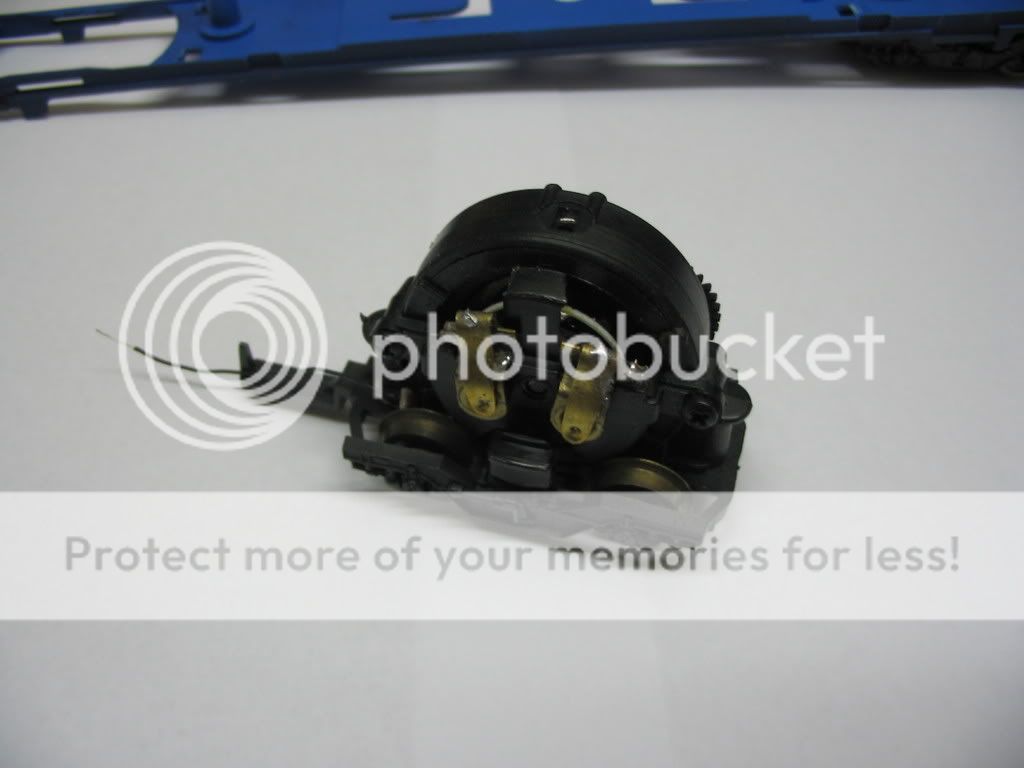

Mijn Koploper werkt niet meer
Ik heb een foto bijgevoegt waar de draaistellen van de motorbak op staan.
Er ligt ook een klein magneetje bij.

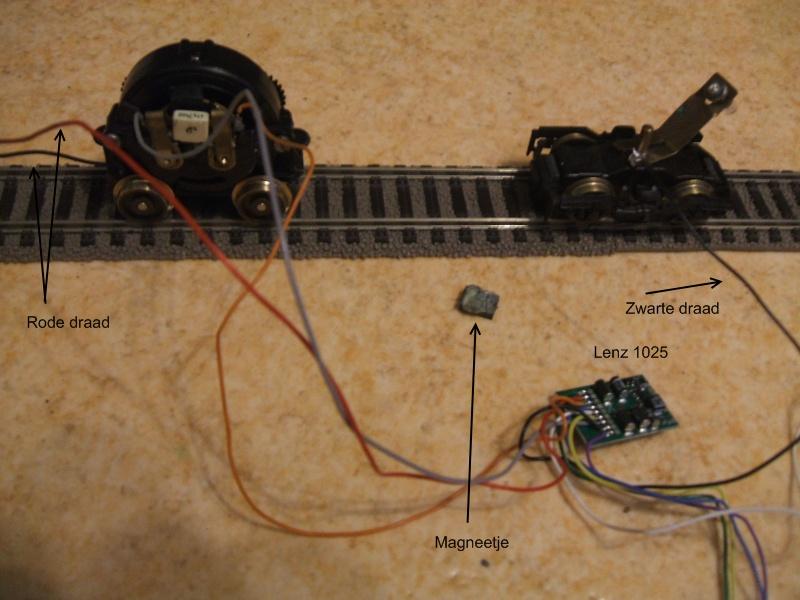

Staat t loopdraaistel misschien verkeerd om??? aan de atb spoelen/baanruimers te zien.
Sander
Berichten: 4666
Re: Lima Koploper werkt niet (meer)
20 February 2009, 22:52:13 »
waarom test jij iets op deze manier?
Waarom niet gewoon lekker in het onderstel zelf?
Lijkt mij vele handiger, geen idee wat je nu aan het doen bent of hebt gedaan.
Beetje meer info?
Sander
Sander
Hans sprinter
Berichten: 1521
Vriend van vlaflip
20 February 2009, 23:05:11 »
Hoi Bart, doe de rode en zwarte draad eens op de rails, zonder dat de draaistellen op de rails staan, en probeer dan eens of de motor het doet?
Zo niet, exit (weer) een Lenz.
Gr. Hans
NS 1607 Vlissingen
Berichten: 6475
Zal 't gaan, ja!
20 February 2009, 23:14:48 »
Als ik goed kijk kan ik bijna met zekerheid zeggen dat het loopdraaistel verkeerd om staat.
Ik doe altijd om de Motors te testen ze even rechtstreeks op een analoge trafo aan te sluiten, dan zie je het direct.
(Alvorens dit te doen wel eerst alle andere draden van de motor los solderen)
Jos.
Laatst bewerkt op: 20 February 2009, 23:16:29 door J. Beckers
En was 1680 cm Lang
(Rotterdam, 2009)
Romar
Berichten: 3837
21 February 2009, 00:04:53 »
Hoi Bart,
volgens mij moest dat witte ding tussen de twee messingkleurige klemmetjes bij digitaal bedrijf weg gehaald worden.
plaatje, klik

Romar, dat moet alleen als dat in de inbouw handleiding nadrukkelijk staat. Anders moet je die condensator, zo heet dat witte ding, gewoon laten zitten.

Bart Mestrom
Berichten: 1495
21 February 2009, 07:45:18 »
Citaat van: Sander Lageveen op 20 February 2009, 22:52:13
Ik had het even van het onderstel gehaald.
@ iedereen.
Ik had inderdaad het draaistel verkeerd om staan.
Maar waarvoor is dat magneetje dan?
NS 1607 Vlissingen
Berichten: 6475
Zal 't gaan, ja!
21 February 2009, 10:00:04 »
Dat magneetje zit standaard niet in een Lima koploper.
Heb je de koploper mischien 2e hands gekocht?
En zat ie onder het draaistel gelijmd?
Dan zou het kunnen dat deze voor dedectie is op een analoge fleischmann baan.
Die mag er in feite uit blijven.
Jos.
