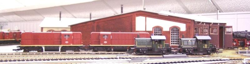

Ik ben de lokloods van Faller aan het bouwen.
Wat erg onduidelijk is, is hoe je de deuren "automatisch" open en dicht kan laten gaan. De bouwaanwijzingen laten dit niet duidelijk zien hoe je één en ander aanbrengt.
Heeft iemand er ervaring mee dan wel een duidelijk plaatje of een foto?
Ik vraag dit liever eerst voordat ik zelf ga modificeren.

Deze loods heb ik een tijd geleden ook gekocht. Bij mij wordt hij negensporig. Net als bij jou, Olav? Ik ben nog niet met de bouw begonnen, want ik twijfel nog hoe:
Maak ik er één grote loods van?
Worden het drie loodsen, die ik strak tegen elkaar zet?
Zo'n grote loods lijkt me lastig te hanteren...
Ik was van plan om de deuren open te laten staan en de mechanieken dus niet in te bouwen. Kleine loks krijgen deze deuren toch niet dicht.
Heb die V* lokloods nog liggen. Wil die in de toekomst nog opknappen en de deurbediening aanpassen. Denk aan een servoaandrijving.
Een servoaandrijving is interessant. Ik neem aan, dat je per deurenpaar één motor wilt gebruiken, Eric. Heb je hier al ideeën over? Is er op internet een verslag over het inbouwen van "op afstand bedienbare deuren"?
Vraag op vraag op vraag. 8)
Bij Jan Wentink in Doornenburg heb ik de loods van de foto op de kop getikt. Vooral voor de onderdelen. Trouwens..., nu kan ik afkijken hoe het een en ander bedoeld is door de bouwbeschrijving van Faller.
Faller 120177. Jammer, dat die loks zo in beeld staan.
