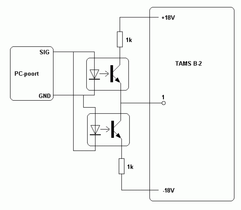

Peter,
Met alle respect, maar dit gaat over een heel ander onderwerp dan mijn oorspronkelijke vraag. Misschien kun je beter een eigen draadje starten. Mensen kunnen jouw draadje dan gemakkelijker vinden (waardoor er waarschijnlijk meer reacties op zullen komen) en dit draadje dwaalt niet steeds verder af (waardoor er nooit een antwoord komt).
Groeten, Marcel

Re: Optocoupler voor boosters
« Reactie #17 Gepost op: 13 February 2009, 11:46:42 »
Marcel,
Theo Maassen heeft een link gegeven naar een site waar een booster staat met opto-ingang. Is dat geen antwoord?
Ik verwachtte dat je daardoor minstens op een idee was gebracht.

« Reactie #18 Gepost op: 13 February 2009, 13:05:04 »
Klaas,
Die opmerking tussen haakjes bedoelde ik eigenlijk meer algemeen (en niet specifiek voor dit draadje) en met een antwoord bedoelde ik eigenlijk meer een conclusie (en niet gewoon een antwoord op mijn vraag).
Wat die link van Theo Maassen betreft: ik heb dat schema inmiddels bestudeerd, maar dat is in mijn geval niet helemaal toepasbaar. In dat schema zitten er aan de ingang een dubbele opto, maar die wordt gevoed met 5 V. De uitgang hiervan is dus een signaal tussen 0 en 5 V, wat aan een PIC en aan de ingang van de L6203 (de uiteindelijke driver) hangt, die dus schijnbaar werkt met een ingangssignaal tussen 0 en 5 V. De Tams booster heeft echter een ingangssignaal tussen -12 en +12 V nodig, en het probleem is juist hoe ik dat ga doen. Het idee met een opamp als comparator, wat hier eerder genoed werd kan daar wel bij helpen, maar ik heb nog geen tijd gehad om dat uit te werken (en weet ook niet helemaal zeker of ik daar helemaal uitkom)...
« Reactie #19 Gepost op: 13 February 2009, 15:07:45 »
Aangezien  ik vrees dat we hier nog een heleboel over heen en weer kunnen praten, leek het me beter om maar gewoon een aftrap te nemen. Dan hebben we tenminste iets concreets om over te praten. Commentaar? Schieten maar!

« Reactie #20 Gepost op: 13 February 2009, 15:59:10 »
Thanks!
Commentaar? Ja, ik zou nog een weerstandje in serie met de LED in de opto plaatsen ;)
Als dit al werkt, dan zat ik dus weer veel te moeilijk te denken. Ik zal dit weekend 'ns even gaan zoeken naar een verkrijgbare snelle optocoupler met een transistor (en dus geen logische poort) als uitgang.
« Reactie #21 Gepost op: 13 February 2009, 17:25:51 »
Had ik ook gezien, vlak nadat ik hem gepost had. Maar ik dacht: tijd zat voor correctie.
Je hoeft overigens maar 1 weerstand te plaatsen, in de lijn die uit SIG komt. In het originele schema is dat TxD als ik me niet vergis.

« Reactie #22 Gepost op: 13 February 2009, 18:07:57 »
Snap ik, want de LEDs staan anti-parallel en dus zal er altijd maar eentje tegelijk branden. Ik heb hier aan optocouplers op dit moment een ILQ620, een PC847 en een 6N139. Die laatste is er maar eentje, dus daar kan ik (voor dit doel) niet zoveel mee. Ik zal, als ik tijd heb, dit weekend wel 'ns wat proberen met de PC847.

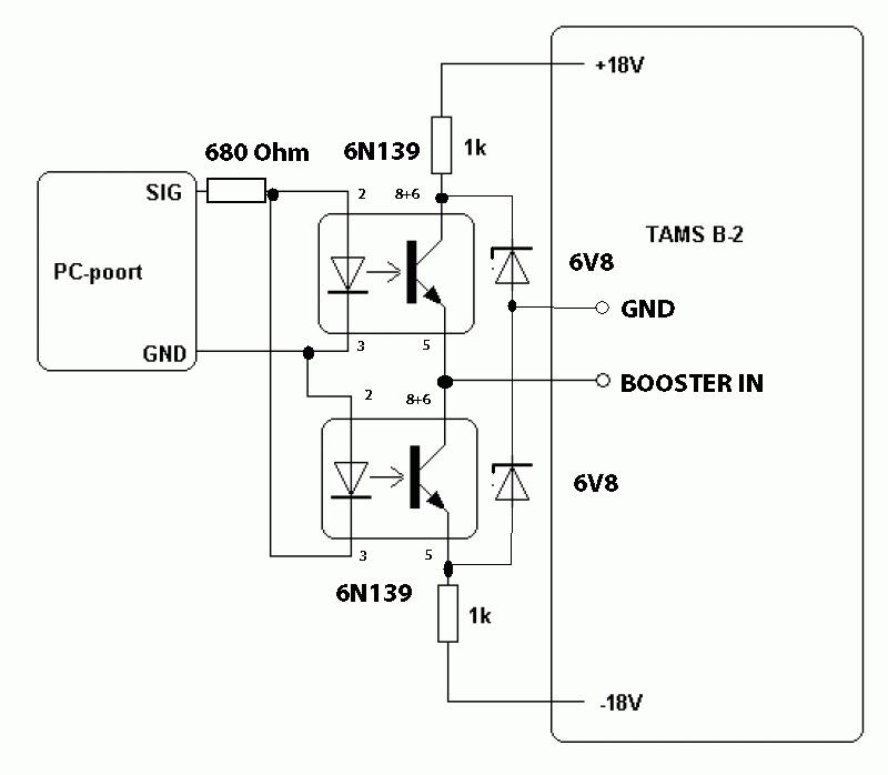

« Reactie #28 Gepost op: 02 April 2009, 20:58:55 »
De 6N139 is niet geschikt om in deze toepassing gebruikt te worden. Maximale supply/voedingsspanning van de opto is 18V. In deze schakeling wordt deze spanning bijna dubbel zo groot.

« Reactie #29 Gepost op: 02 April 2009, 21:31:01 »
Ik heb enkele aanpassingen gemaakt aan de schakeling van Klaas zodat de 6N139 toegepast kan worden.
