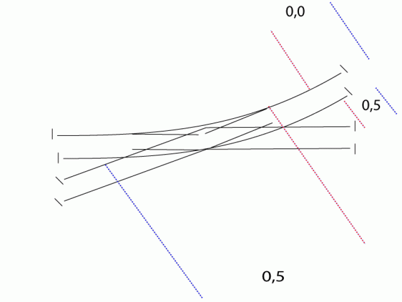

Hallo allemaal,
De aanleg van m´n station vordert langzaam. De polarisatie van de peco-wissels werkt eindelijk zoals het moet, maar nu loop ik tegen het volgende probleem aan:
Als ik met m´n multimeter het spanningsverschil over de doorlopende sporen van m´n enkele engelse kruiswissels (de single slips van Peco) meet, krijg ik consequent een aflezing van 0,5 Volt. Dit zou 0 moeten zijn want via de wisseltongen EN via de opsteekschakelaars van Peco krijgen de hartstukken stroom. Als ik er met m´n proeflokje overheen rijdt schokt en stottert het dat het een lieve lust is, maar ik krijg geen kortsluitingsmelding.
Ik dacht dat het aan de weerstand in de schakelaars kon liggen, maar ik heb beide types van Peco, en beide geven ze hetzelfde resultaat. De draadjes waarmee je de hartstukken moet aansluiten zijn ook niet echt bijzonder dik, maar het is maar een paar centimeter.
Kent iemand dit probleem en nog beter.. een oplossing?

  • Berichten: 26824
    • Pagina van klaas
Re: potentiaalverschil over peco engelse wissels?
« Reactie #5 Gepost op: 10 February 2009, 23:49:26 »
In welke situatie meet je die spanningen? Als je meet terwijl er geen stroom wordt afgenomen, dan zit er ergens een hele hoge (overgangs)weerstand tussen.
Zie je kans om er een tekeinng van te laten zien? Uit de beschrijving is me nog niet helemaal duidelijk wat er aan de hand is.

SinFronteras
  • Berichten: 55
« Reactie #8 Gepost op: 11 February 2009, 00:17:23 »
Doen we het even provisorisch:
Ik heb een paar voorbeelden aangegeven van de meetpunten met de resultaten. Zo kan ik er nog 10 verzinnen maar dan wordt het een beetje onduidelijk en eentonig. Elke keer komt er consistent de spanningsval van 0,5 V uit, maar er zit geen enkele weerstand in. (Da's niet helemaal waar, natuurlijk zit er wel een diodebrugje op de stroom van de wissels en NIET op het baanvak erna, maar dat zal toch geen 0,5V verschil uitmaken?)
Aspelix
« Reactie #9 Gepost op: 11 February 2009, 00:27:34 »
Dat zou het toch wel eens kunnen zijn: Over een diode staat inderdaad ongeveer 0,5 tot 0,6 volt, in principe ongeacht de stroomsterkte.

  • Berichten: 8086
« Reactie #13 Gepost op: 11 February 2009, 08:58:13 »
.....Elke keer komt er consistent de spanningsval van 0,5 V uit, maar er zit geen enkele weerstand in. (Da's niet helemaal waar, natuurlijk zit er wel een diodebrugje op de stroom van de wissels en NIET op het baanvak erna, maar dat zal toch geen 0,5V verschil uitmaken?)
Waarom zit er natuurlijk een diodebrugje in? Kan je eens tekenen hoe dat zit.
Hetzelfde. Het is digitaalspanning (~) natuurlijk
Digitaalspanning is geen ~. Digitaal is een blokspanning en die kan je niet zondermeer meten met een multimeter.
Conclusie. je hebt eigenlijk geen idee wat je aan het doen en meten bent.
Geeft niet. We gaan gewoon proberen je op het goede spoor te zetten.
Misschien moet je eerst dit stukje eens op de site van Klaas lezen. Dan krijg je een idee wat digitaalspanning is en hoe je die kunt meten.
Gr.
Eric

SinFronteras
  • Berichten: 55
« Reactie #14 Gepost op: 11 February 2009, 09:08:56 »
Dank je Eric, zo komen we weer verder. Ik wist wel dat digitaalspanning geen wisselspanning was, maar dacht dat je het wel zo kon meten. Niet dus.
Die diodebrug zit in alle niet gedetecteerde blokken. Daar staan genoeg verwijzingen naar op verschillende draadjes dus dat lijkt me een beetje overbodig.
