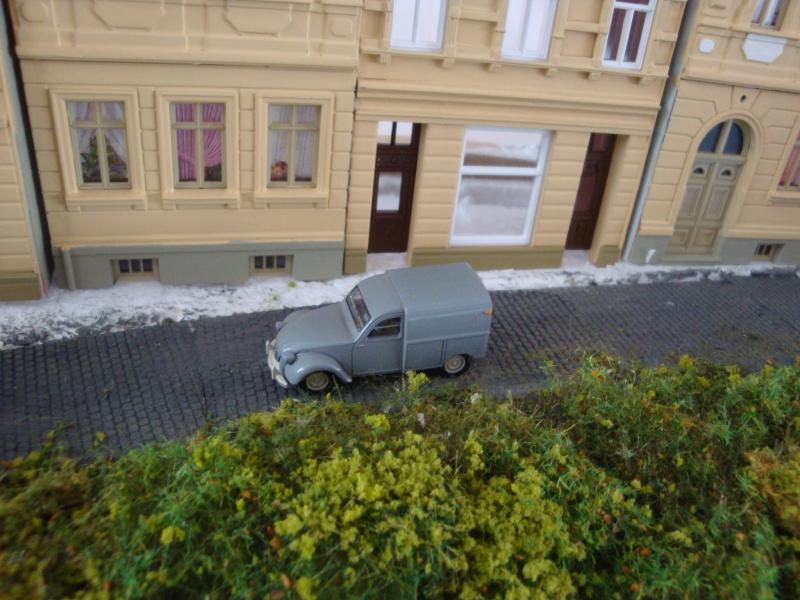

(ingewikkeld allemaal zeg)

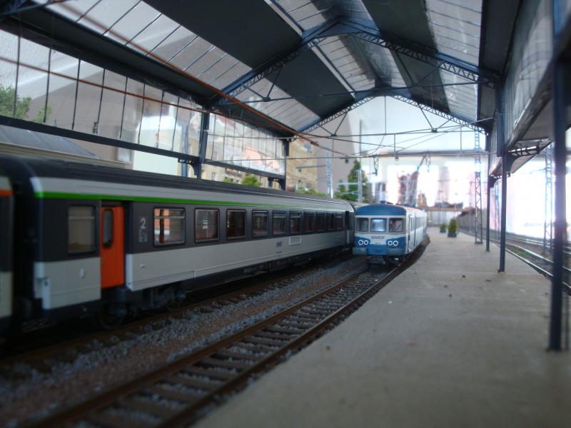

Dit vind ik nou een gave foto! Alsof je zelf op dat station staat. Lekker sfeertje op die baan van jou.
Vraag: hoe heb jij die stoepen bij de (achtergrond)huizen gemaakt? Kun je daar eens een fotootje van laten zien?
Gr Jerome

Hoi Jerome, de camera paste ook maar net onder de overkapping  ;D
Aan de stoep moet ik nog gaan beginnen, de straat is al wel bijna klaar. Deze is gemaakt van plastic plaatjes van Kibri. Hier en daar zijn ze wat geplamuurd om ze er niet overal hetzelfde uit te laten zien. Daarna geverfd met zwarte en witte verf (lekker door elkaar) even laten drogen en dan de overtollige verf eraf poetsen met wc papier. Als de stoep er ook ligt wil ik met een droge kwast en nog wat witte verf de stenen nog wat beter uit laten komen.

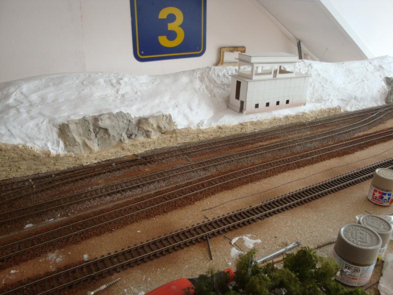

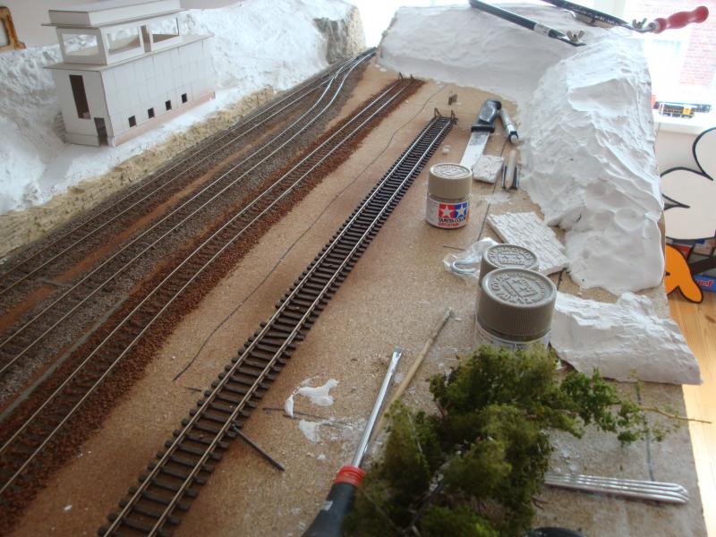

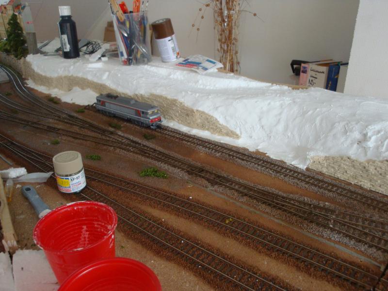

De laatste dagen is er aardig wat met gips gesmeten en heeft het landschap bijna z'n definitieve vorm gekregen.
Voor het voorste spoor op deze foto (zie onder),
ben ik nog op zoek naar een goed voorbeeld voor een goederenloods met een losweg, of een bedrijf met een spoor aansluiting waarbij dit spoor doorloopt tot in het gebouw. Misschien heeft er iemand nog een suggestie?

Hi Dennis
Ik heb wel en suggestie nu het nog kan
gezien de zwarte lijn op je baan zie heb ik het vermoeden dat je een stuk straatspoor wil maken.
Als je straat spoor wil zou ik het stuk spoor dat in de straat komt niet met dwars liggers leggen maar op strookjes printplaat solderen. Je kan vervolgens de straat tegen de buiten zijde van de sporen aan leggen en aan de binnen zijde een L profiel solderen ("voorbeeld" straatLIstraat, L=L profiel en I=Rails)om zo straatspoor te imiteren. Vervolgens kan je het tussen ligende deel met bestrating naar keuze invullen.
Groeten Maurice

Dennis, daar moet duidelijk een Sernam loods komen, die hadden meestal ook inpandige spooraansluiting.
En de loodsen met rond dak waren typerend !  (y)

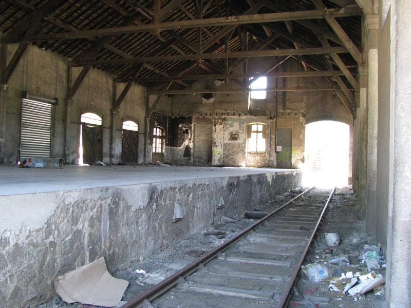

Ben ik nog op zoek naar een goed voorbeeld voor een goederenloods met een losweg, of een bedrijf met een spoor aansluiting waarbij dit spoor doorloopt tot in het gebouw. Misschien heeft er iemand nog een suggestie?
Misschien heb je hier wat aan Dennis?

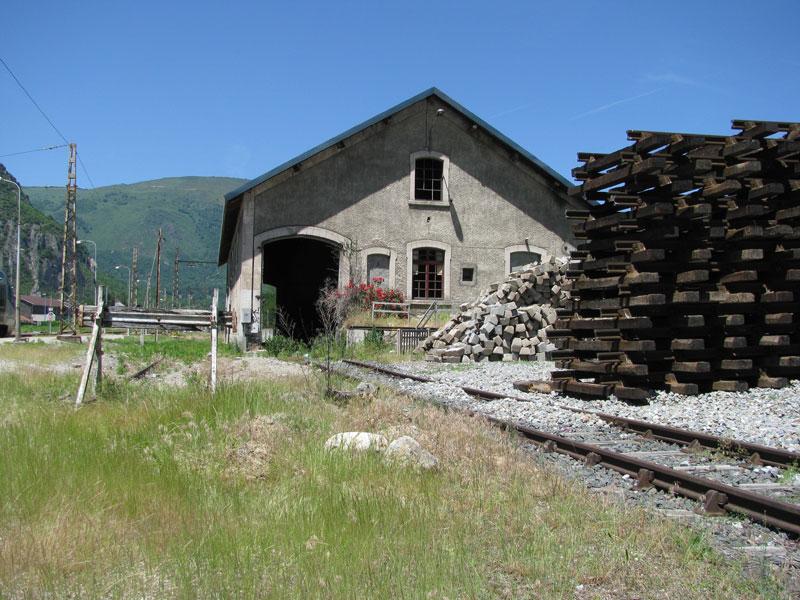

« Reactie #298 Gepost op: 17 September 2009, 18:53:28 »
JaJo, Tarascon-sur-Ariège alom?
