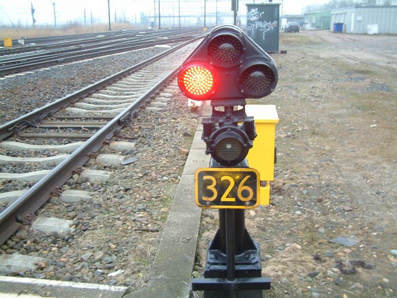

Erg gaaf!
Rode lamp kan wel afwijkend zitten, normaal gesproken zit bovenin groen, links rood en rechts geel.
Nogmaals rood heb ik ook wel bovenin gezien. Meende dat in Tilburg Goederen het wel te zien is!
Gr. Silvester

@Silvester , mooi plaatje en ik weet dat er div. uitvoeringen zijn mbt. rood positie , ook deze is weer een bijzonder model met het extra sein.
Ik moest een keuze maken, en er is wel wat te doen geweest over het dwergsein.
Ja er blijft nog een probleem over en dit is de nummering aanbrengen daar heb ik nog geen oplossing voor, decals
zijn niet in de handel, ik zal het penceel moeten gaan gebruiken.

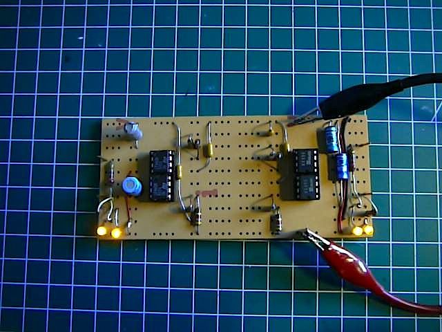

Zo inmiddels de 4 dwergseinen op de baan geplaatst en van de nodige aansturing voorzien.
Voorheen waren mijn dwergseinen voorzien van 2 leds en dit is nu met 3 leds.
Ja even aan de slag om de 4 gele leds individueel aan te sturen met een hele kleine afwijking van de knipper
frequentie , het is geen gezicht als er een aantal op geel staan dat deze dan een gelijk lopende knipper effect hebben.
De print wordt natuurlijk door koploper aangestuurd.
