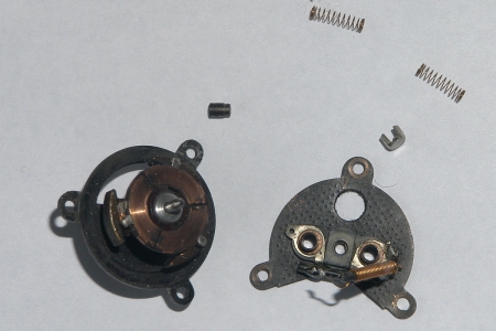

Ik moet Ton gelijk geven: dat asje met dat tandwieltje kan je beter laten zitten: dat heb ik in het begin ook gedaan, en met een tandenborstel en een smaller hard borsteltje was er prima tussen het anker en het motorhuis te komen (de magneet laat namelijk na het losschroeven (als het goed is) ook los)
Over het feit dat mijn locje er kwa uiterlijk anders uitziet: die van mij heeft in de blue wonder gelegen, en is zodoende alle verf kwijt: dat 'gouden' plaatje wat je ziet is een zelf vervaardige bufferplaat uit messing, die uiteraard nog in de verf moet, daarom ziet hij er anders uit, want zo zag hij er voor de grote verbouwing uit:
Misschien is dit handig:
Op de bovenstaande foto zie je als belangrijkste onderdelen: het anker, het motorschild 2 veertjes voor de koolborstels, 1 koolborstel (de andere is in een verzameldoos verdwenen) en 1 koolborstelhouder.
Het anker: dit is het gedeelte dat onder invloed van electrische stroom rond zal gaan draaien: die electrische stroom wordt toegevoerd via de koolborstels, die op de koperen contacten drukken.
Zowel op deze koperen contacten als op de koolborstels: GEEN olie en GEEN vet.
Het motorschild: dit onderdeel heeft de houders voor de koolborstels en een lager voor de motor-as: alleen in het lager een minuscuul drupje olie, verder NERGENS anders.
De kant van het anker waar het tandwieltje op het asje geklemd zit, daar zit ook een motorlager, ook dat dient van een minuscuul drupje olie voorzien te worden.
Maar eerst: maak alles goed schoon, haal de boel uit elkaar, en leg het in de wasbenzine of maak schoon met ketonatus alcohol (mijn persoonlijke favoriet)
Laat alles goed drogen, en maak eventueel schoon met een droog doekje.
Woord van waarschuwing: op het motoranker is aan de kant van de contacten een isolerend schijfje aangebracht: kijk uit dat je dit niet kwijtraakt bij het schoonmaken!
