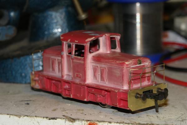

Hmm, wilde gok: Is het deze?
Ik had ook last van rookontwikkeling, er was waarschijnlijk toch wat olie bij de borstels gekomen: nogmaals schoonmaken (en toch nog een zooitje stof verwijderd te hebben) heeft de klus geklaard. Kort erna raakte het geval zijn motor kwijt haha  ;D
« Laatst bewerkt op: 08 February 2009, 19:01:52 door Menno »
