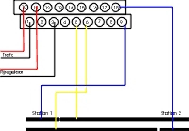

Ben weer eens begonnen met de treinenhobby. Wilde voor een testbaantje een pendelautomaat inzetten. Heb bovenstaand apparaat besteld bij Conrad en in elkaar gezet.
Aangesloten en.........toch een probleempje.
Heb de automaat als volgt (volgens de gebruiksaanwijzing) aangesloten:
Helaas levert dit niet het verwachte heen en weer rijden op.
Wat wel gebeurt is het volgende:
Start in station1 -> loc rijd in station2 tegen de buffer op
Start in station2 -> loc rijd naar station1 -> stopt -> verandert richting -> rijd in station2 weer tegen buffer.
Omdat ik het duits niet echt beheers vind ik het lastig de vraag bij TAMS neer te leggen.
Kan iemand hier helpen?
Al vast dank voor het meedenken.
Wibo

Ik heb net eens de handleiding door zitten lezen. De meest waarschijnlijke oorzaak is dat de scheiding bij station 2 Fig. 2, scheiding B) vals contact maakt. M.a.w., deze is niet goed gescheiden.

Bedankt voor het meedenken. Heb net nog even de scheiding bekeken en het lijkt door en door te zijn. Kan nu even niet bij mijn multimeter maar zal het morgen voor de zekerheid nog even doormeten.

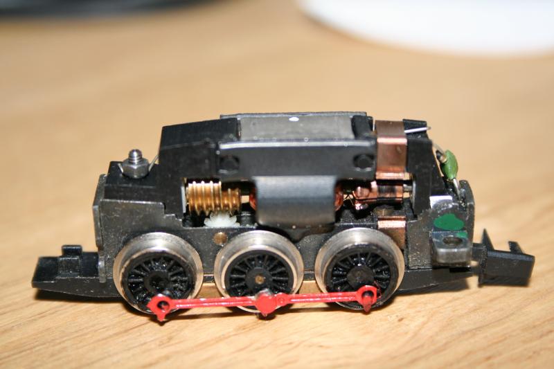

Zou het niet aan de stroonafname van de lok kunnen liggen.
Ik neem aan dat de schakeling reageerd op het moment dat er gedetecteerd wordt dat er een lok in het stationsblok aankomt ( de blauwe draden).
Als je een lok hebt die niet op- alle assen stroom afneemt duurt het in één richting iets langer voordat de lok gedetekteerd wordt.
Dan zal je of de lok van volledige stroomafname moeten voorzien op de detektielengte iets groter maken.

Als ik Wibo zijn verhaal begrijp gebeurt dat ook maar rijdt de lok in station 2 iedere keer tegen het stootblok aan en rijdt dan terug.
Dan zou mijn verhaal kloppen.

Ik heb de scheiding doorgemeten en die is ok.
Verder heb ik de boel een keer omgekeerd aangesloten (station1 werd station2 en vice versa), de symptonen bleven hetzelfde. Ik heb ook een ander locje geprobeerd maar dat hielp ook niet. Het feit dat de loc in station1 wel stopt en keert maakte dat in mijn ogen ook niet heel waarschijnlijk. Sta/zit nog steeds voor een raadsel. Mischien toch een defecte module?
Of zou het zo kunnen zijn dat de loc 'denkt' dat er een halte gedefinieerd is ipv een eindstation? Ik kan in de handleiding nergens vinden dat je de IC kan resetten of zo.....
Alvast weer dank voor het meedenken.
Wibo
