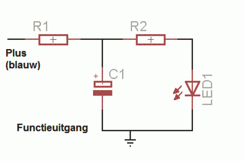

Ik heb laatst eens een weerstand + ledje aangesloten aan functieuitgang van een Lokpilot DCC V3.0 decoder. Het ledje bleef netjes branden toen de functieuitgang geactiveerd werd.
Ik dacht dat op deze uitgangen gewoon de gelijkgerichte spanning op de rails zou staan. Daarom heb ik parallel over het ledje en de weerstand een elco geplaatst. Deze elco zou moeten dienen als spanningsbuffer als de stroomafname niet helemaal lekker is. Er bleek echter dat het ledje langzaam begon te knipperen (ca. 1 Hz) tussen +-50% en +-100% sterkte t.o.v. de situatie in de 1e alinea.
Is dit een beveiliging? Ik heb het vermoeden dat de uitgang van de decoder hoogohmig wordt als de elco opgeladen is en pas weer een gesloten circuit vormt als de spanning die over de elco staat is gezakt tijdens het ontladen.
Wie kan me hier meer over vertellen?

Een ongeladen elco die je plotseling op een spanning aansluit zal een hoge stroom trekken. Waarschijnlijk reageert de decoder daarop door de uitgang af te schakelen wegens overbelasting. Als dat gebeurd is, is die hoge stroom ook weer weg. Decoder schakelt de uitgang weer in, elco trekt hoge stroom, uitgang schakelt weer uit, enz...
Moraal: geen elco direct op een decoderuitgang aansluiten.

Ja, maar als ik bijv. een rijtuig heb met niet al te goede stroomafname en daar een functiedecoder in prop die de sluitseinen moet schakelen, dan gaan de sluitseinen flikkeren.
Ik zou een extra (relatief laagohmige) serieweerstand aan de + kunnen hangen, die dan als stroombegrenzer dient?

Dan moet je er dus voorzorgen dat er aan de voedingskant van de decoder een buffer is. Dus moet de weerstand en de condensator op een andere plaats worden aangesloten.

Ah ok, dat truukje staat idd in de handleiding van mijn decoder.
