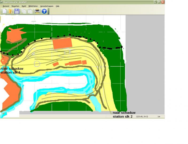

Ik zit al een tijdje te broeden op een baanplan voor een kamer van 3.65 bij 2.80 m.
De zwarte stippellijn geeft aan dat het groene gedeelte daarachter, naar achteren gereden kan worden.
Maar ik zal - met welk plan ook, onder de baan door moeten, of een uitneembaar (of meer) gedeelte moeten maken.
Ik heb een baan op ooghoogte - stahoogte - in gedachten. De achtergrond heb ik daarom ook al vrij hoog opgehangen.
Maar wat is volgens jullie ervaringen de beste hoogte om ook goed te kunnen werken? Ik dacht eraan om het laagste punt van de baan op 120 cm vanaf de vloer te maken.

Jij bedoelt dat ik er dan niet bij zal kunnen? Het witte gedeelte op de tekening is loopruimte. Vanuit daar hoop ik dat ik tot 1 m erbij zal kunnen om een trein weer op de rails te zetten.
Anders moet ik eerst onder de baan door, dan dat groene gedeelte naar achteren schuiven, en dan de trein weer railleren. In dat geval zal ik liever mijn baanplan veranderen.
En als je bedoelt: ontsporen en vallen, daarvoor ga ik langs alle schaduwsporen een opstaande rand van karton maken.
Het sporenplan is nog maar één van de vele. Ik heb er ook een, met twee verdekte keerlussen en schaduwstations langs de muren, maar ook daar zou ik nog onderdoor willen, maar liever niet op m'n knieën.
Dus vroeg ik me af wat de ervaringen van anderen met de baanhoogte hadden.

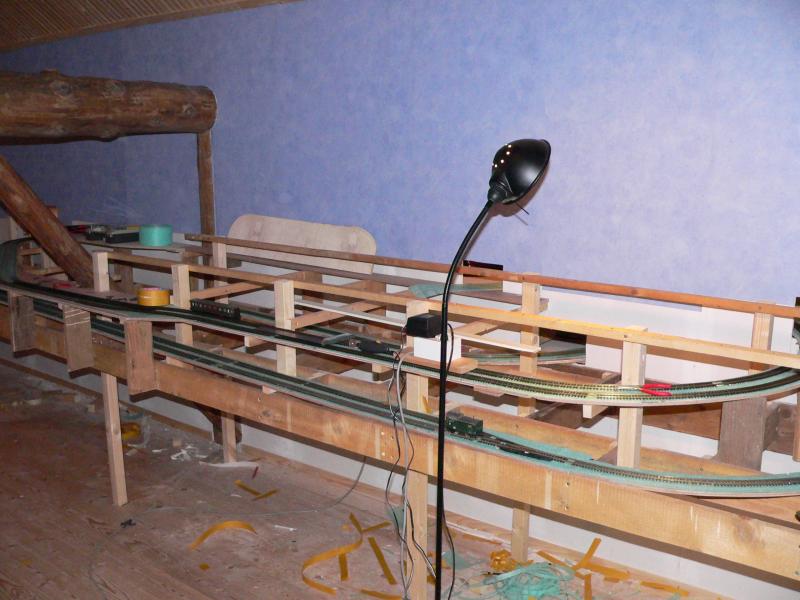

Ik heb bewust gekozen voor een totale baan breedte van ca 80 cm. De bogen verdwijnen deels achter de gipswand. De minimale tafel hoogte is 75 cm en de maximale 115 cm. Met mijn lengte van 1.76 kan ik dan overal dus ook aan de achterkant goed bijkomen. De tafel is volgens de open raam bouwwijze opgebouwd. Verder gebruik ik ook zo'n zelf gemaakt rolkarretje. Overigens ben ik ook ruim 50+
Ik heb een foto bijgevoegd om je een beeld te geven. Ik kan hier makelijk onder werken. Je zult denk ik e.e.a. aan je eigen situatie moeten aanpassen.

Ja ik ben nog steeds aan het plannen, maar ook bezig met de achtergrond, het berg-gedeelte op kleur te brengen. Tevens heb ik alle benodigdheden voor de bouw klaarliggen. De kamer zelf en een kamer ernaast liggen vol met enkele m³ hardschuim voor de bergen, hout, veel bomen etc.
Op de grond heb ik zo'n beetje het traject uitgelegd, het bouwen kan beginnen.
Langs het hele traject komt een rivier, die tevens het laagste punt van de baan zal zijn. Deze komt op 120 cm dus daar kan ik makkelijk onderdoor. De baan komt daar iets boven en het geheel ligt in een dal, dus bergen rondom tot aan 40 cm van de achtergrond. De bergen van hardschuim moeten makkelijk verplaatst kunnen worden om midden bij de baan te kunnen.
Het plan zal ongeveer zoals op de 1e tekening uitgevoerd worden.
Jij hebt achter de wand de opstelsporen/schaduwstations? Ziet er goed uit, kan ik de vorderingen nog ergens volgen?
