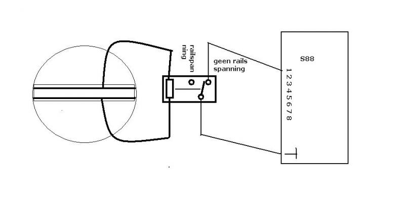

Hallo John,
Jou Turn-Control is een decoder,ik zelf werk met DCC en heb geen ervaring met FMZ.
Mogelijk heb je de mogelijkheid, om de Turn-Control in DCC te progameren dan denk ik dat je geen problemen meer hebt.
Groetjes Bert.

John,
Heeft twee opties, of hij gebruikt een andere range voor zijn Turn-Control, of hij geeft de wisseldecoder een ander basis adres, zodat de adressen niet meer dubbel gebruikt worden.
Mvg
Wim.

Hallo Wim,
Na even afstand van de boel genomen te hebben.(ik begon al te schuimen)
Heb ik je raad op gevolgd, en de wissel decoder adressen veranderd, en de
Draaischijf nummers veranderd in plaats van 201 en zo voort.
Naar 230 en zo voort, en alles werkt weer zoals het hoort.
Hartelijk bedankt voor je hulp.
