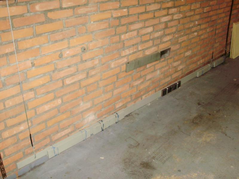

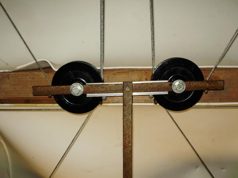

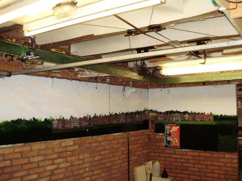

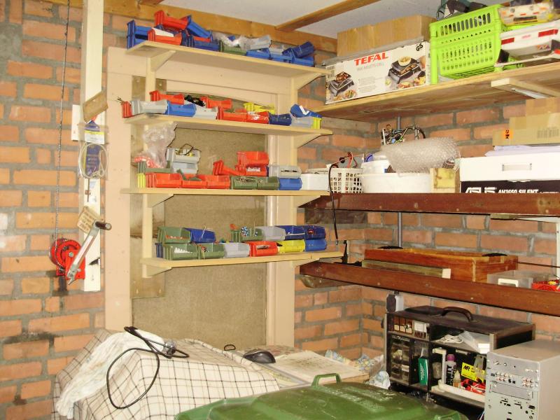

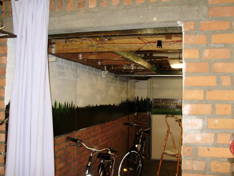

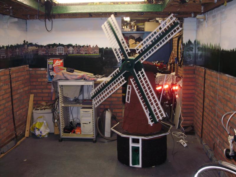

Ja ja beste railbaan tillers,,,
Het is een hele constructie met die treinenbaan van mij,,,
Ja die witte dingen zijn haken die ik in de Stanley rail steek waardoor ik de hele baan op elke gewenste hoogte kan hangen.
Dit is een een van de vele voordelen van dit systeem,,,
Even een aantal voordelen:
1: Je kan de baan op elke hoogte hangen (prettig voor je rug)
2: De zolder blijft voor de was en opslag troep, dit resulteerd weer in een beter huwelijk en de vrouw heeft meer rust......
3: Oppervlakte en rijlengte is groter en geen schuine kanten.
4: Auto en fietsen kunnen binnen.
5: Bijna GEEN stof op de baan
Ja er zijn ook een paar nadelen:
1: In de hoogte ben ik beperkt.
2: Even werk eer je kan beginnen met rijden of werken aan de baan.
Het frame wat ik aan het timmeren ben is een windmolen die ik voor de buurman gebouwd heb.
Ik heb vanmorgen een hoop nieuwe fotos gemaakt van de constructie.
Fotos zeggen immers meer !!!! hier komen er een paar,,
Als er nog vragen zijn hoor ik het wel,,,
Eerst de molen van de buurman,,
En nu wat fotos van de constructie,,,
Groetjes, Wullem NS

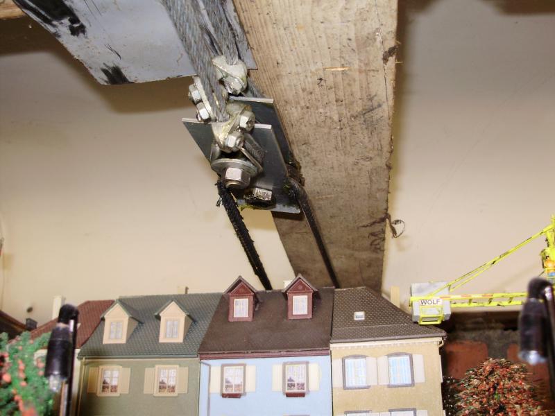

Met nog een foto van de bovenleidingsportalen en de doorgang naar het schaduwstation naar de andere ruimte.
Je ziet hier ook de kabels van de lier en de contragewichten,,,

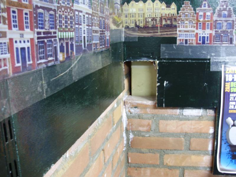

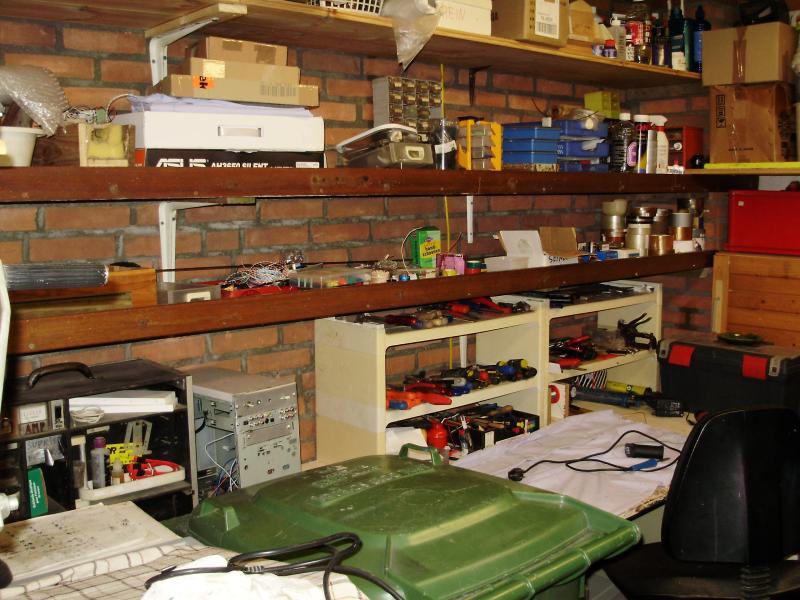

Gaatje in de muur naar opstelstation,,boven werktafel in de achterste ruimte.
