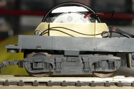

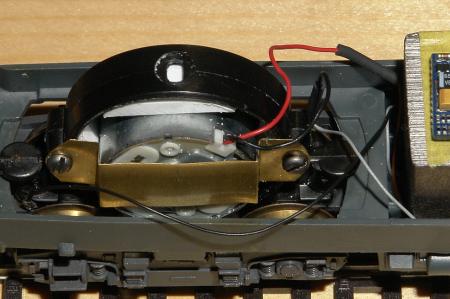

Willem: ja, maar gezien het feit dat ik meerdere modellen heb, moest ik kiezen  ;D
Overigens weer even aan de slag gegaan... en mijn 1600 van Lima onder handen genomen. Allereerst motoranker en magneet verwijderen, en daarna het motorlager, bevestigd aan het motorhuis, verwijderen (wegsnijden)
Daarna van het Lima-anker het tandwiel 'slopen' (ik was van plan om het, net zoals bij m'n hondekop, los te snijden, maar dit kunststof was zo afgrijselijk taai dat ik het geheel met een figuurzaag te lijf ben gegaan)
Daarna een messing buisje van 2,5 mm buitendiameter een stukje opboren naar 2 mm: niet helemaal, want het einde zaag ik een klein beetje in, om het daarna klemvast op het asje te tikken: daarna het gesloopte tandwiel erop frotten... en in dit geval een messing houdertje buigen om het motortje op zijn plaats te houden, en van 3 mm dik styreen 3 'steuntjes' gemaakt om de motor 'uit te richten'
Daarna decodertje plaatsen... klooien met de CV's, en toen presteerde het betreffende model het om op de allerlaagste snelheid maar liefst 23 minuten en 7 seconden te doen over hetzelfde stukje testspoor als gisteren...
Foto's:
Het messing-plaatje, zodanig gebogen dat het het motortje behoed voor het 'naar buiten vallen' uit het motorhuis. Het plaatje is gewoon vastgeshroefd met de originele Lima-schroefjes. Ook zichtbaar is 1 van de steuntjes van styreen.
http://www.m-voorloop.nl/benelux/modeltorque4.jpg
Nogmaals het geheel, maar nu meer van bovenaf bekeken. Het andere steuntje is net te zien.
http://www.m-voorloop.nl/benelux/modeltorque5.jpg
De tandwielzijde: duidelijk zijn de beschadigingen van het wegsnijden van het motorlager te zien: dat doe ik als het mogelijk is, er zijn namelijk lima's waarbij de tandwielen op hun plaats gehouden worden via het plastic rondom het motorlager, maar in het geval van de 1600 gaat dat niet op.
http://www.m-voorloop.nl/benelux/modeltorque6.jpg
Goed... om nog even on-topic te blijven:
WEL modeltorque in een 1600 van Lima (voor zover dat niet al gemeld was)
Ik heb geprobeerd of een dergelijk motortje zonder-meer in een BR103 van Lima past: net als bij de Fleischmann zit het middelste wiel in de weg: de oplossing is natuurlijk om een deel van het motorhuis weg te slijpen (net zoals modeltorque zelf dat doet) maar ik offer niet graag zo'n motortje op om te kijken of dat lukt  ;D

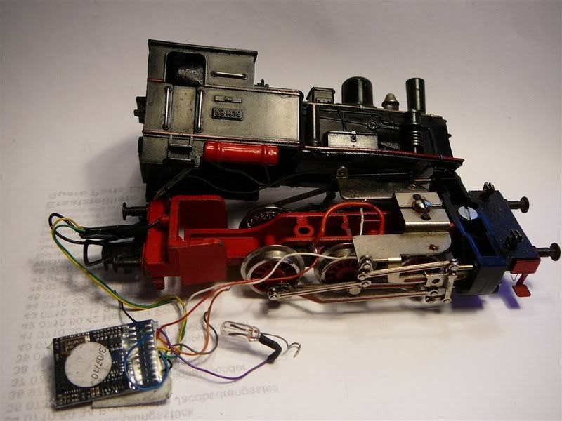

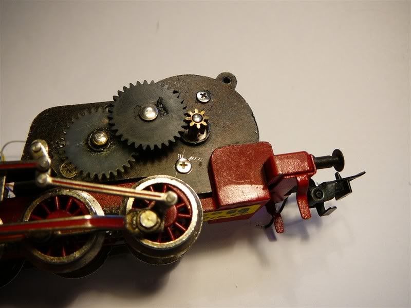

Kon het toch niet laten ,hier prima gelukt met deze oer Fleichmann.
Trekkracht goed geluid perfect rijden maar.
Gelijk maar de lantaarns van verlichting voorzien 1,5 volt minni lampjes.
Lampje op foto is de binnen verlichting.
wil.

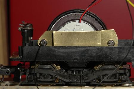

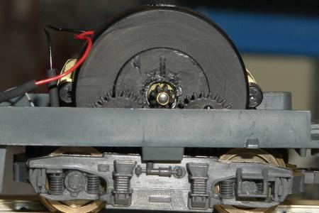

Wel 1 vraagje: het fleischmann tandwiel is geklemd op het originele anker: mijn ervaring met metalen tandwielen is dat deze absurd stevig klemmen, en daardoor bijna niet zonder beschadiging van de as te verwijderen zijn... maar ja, misschien ben jij in het bezit van een pully-trekker?
Gisteren moest de BR111, overgekocht van m'n broer, eraan geloven: In plaats van de steuntjes van styreen om de motor uit te richten heb ik een snellere, makkelijkere manier bedacht.
De originele Lima magneet heb ik opgeboord naar een grotere diameter, door middel van iets dat ik een 'trapsboor' noem (het is een boor die in stapjes van 2 mm in diameter oploopt, en zodoende van 6 naar 30 mm oploopt)
Na voorzichtig uitboren naar 24 mm (25 zit er niet bij :D ) het geheel door middel van bewegen van de magneet nog iets vergroot in diameter, zodat de motor er klemvast in past.
Helaas was het niet helemaal genoeg: aan de onderkant van de magneet-met-motor, heb ik een stukje styreen van 0,35 mm dikte geplaatst: de 0,05 mm maakte het verschil in een ratelende motor, en een heerlijk zacht snorrend motortje...
http://www.m-voorloop.nl/benelux/modeltorque7.jpg
Het motortje loopt uiteraard perfect, en ben ik zelfs analoog aan rijtijden van 6 minuten op de allerlaagste snelheid gekomen: gezien het feit dat ik door m'n decoders heen ben, houd het digitaliseren even op.

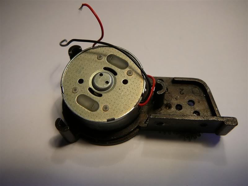

Menno, je kan op div. manieren het tandwiel op de motor as verwijderen.
1. Tandwiel met een drevel of een stalen nagel er uit tikken,dit betekend
     dat het frame van de lok los op een drager moet zijn. Uiteraard is de
     anker plaat en magneet is verwijderd ofwel het anker hangt nu in
     het frame en rust op het lager.
2. Als je het tandwiel niet meer gebruikt dan kan je he schuin door zagen,
    dit gebruik ik meestal daar ik een aantal (fleischmann)tandwielen heb.
Pully trekker is aanwezig maar die gebruik ik voor wielen te verwijderen.
wil.
