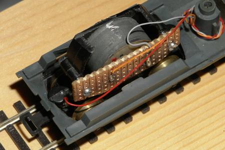

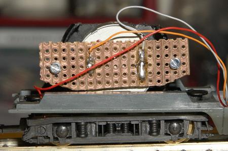

Nou... dat heb ik geweten!
Ik heb wat geknutseld met dat motortje... en stond werkelijk versteld, toen de hondekop-kopbak (een lima) na inbouw van een decoder (een Locpilot 3) en wat CV aanpassingen op de allerlaagste snelheid maar liefst 11 minuten en 30 seconden deed over het stuk testspoor van 160 centimeter...
Daarnaast heb ik de motor even 'warm' laten draaien door hem voor langere tijd op een hoge snelheid te laten draaien: de motor werd niet warm, en deed goed zijn werk.
Wat foto's:
http://www.m-voorloop.nl/benelux/modeltorque1.jpg
Een blik op de bevestiging: ik heb een stuk print genomen, de gaten voor de bevestiging geboord, en 2 gaten van 1,5 mm voor de soldeerlippen van de motor. Daarna was het een kwestie van het motorhuis zelf aanpassen: de originele schroefjes hadden nog maar weinig houvast in het plastic, dus heb ik 2 M2 boutjes en evenzoveel moertjes gebruikt.
http://www.m-voorloop.nl/benelux/modeltorque2.jpg
En tja wat zal ik zeggen? Ik heb nog nooit een setje Lima tandwielen zo langzaam zien draaien!  :D

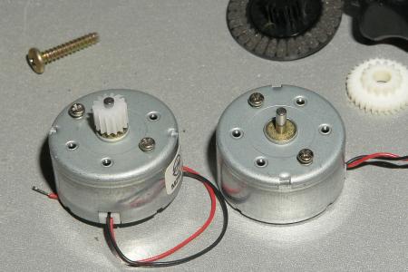

En terwijli ik gisteren wat aan het opruimen was viel mijn oog ineens op m'n oude computer, waar een prachtige cd-rom schrijver in zat.
Dus de schroevendraaiers ter hand genomen, en 2 prachtige motortjes erbij: wel van mitsumi, maar verder identiek aan mabuchi's (en met een spanning van maximaal 9 of 11 Volt (denk ik, het exacte type is niet te vinden) zeer bruikbaar.
Enige verschil: deze motoren hebben geen soldeerlippen maar draadjes, wat de bevestiging even wat moeilijker maakt.
Lijst met types:
http://www.mitsumi.co.jp/Catalog/indexuse/audio/motorav_e.html
En een foto van de motortjes:
http://www.m-voorloop.nl/benelux/modeltorque3.jpg
