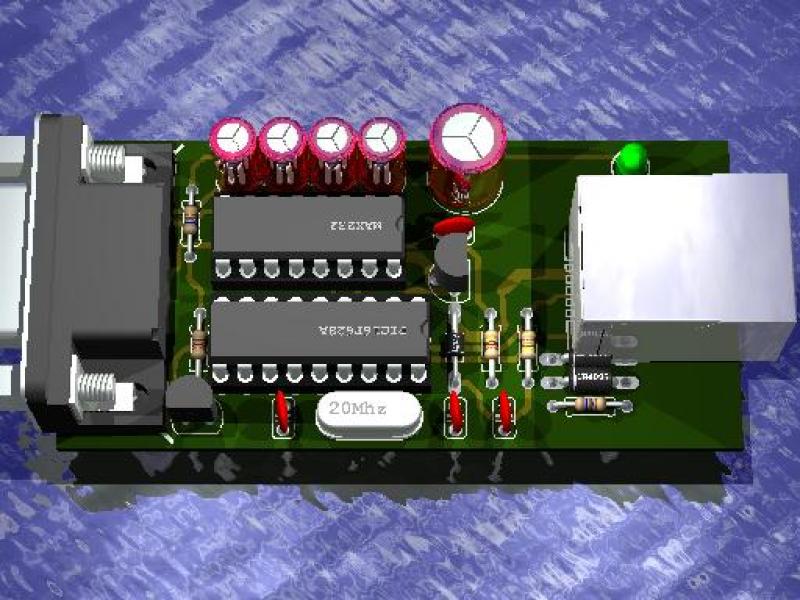

Piet, Het LocoNet en zijn Protocol is een combinatie van hard- en software.
De hardware zorgt ervoor, dat signalen over lange ( hele lange, ca 300 meter ) afstanden foutloos en storingsvrij getransporteerd kunne worden. Het vindt z'n oorsprong in de Ethernet techniek, maar aanzienlijk goedkoper en robuuster uitgevoerd.
Dit alles in tegenstelling tot de gebruikte computer protocollen als b.v. RS232, of ( erger ) de s88 bus. Daar praten we over maximale lengtes zo rond de 15 meter in totaal. En zeker niet van nature storingsvrij.
Dit is dus dan ook de rechtstreekse noodzaak voor het hebben van een interface. Deze zet de gebruikelijke computerprotocollen ( RS232 in dit geval ) om naar het LocoNet.
Het software protocol wordt begrepen door alle LocoNet devices ( centrales, handregelaars, terugmelders, schakelpanelen, schakeldecoders etc. ) maar ook door PC programma's als Koploper.
Hopelijk iets duidelijker zo  ;)
