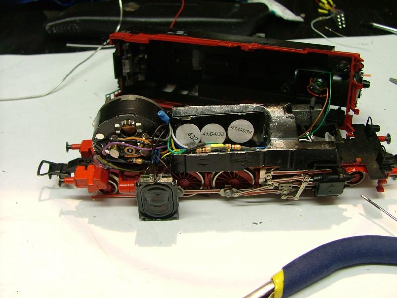

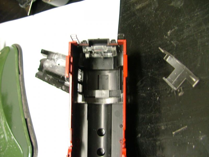

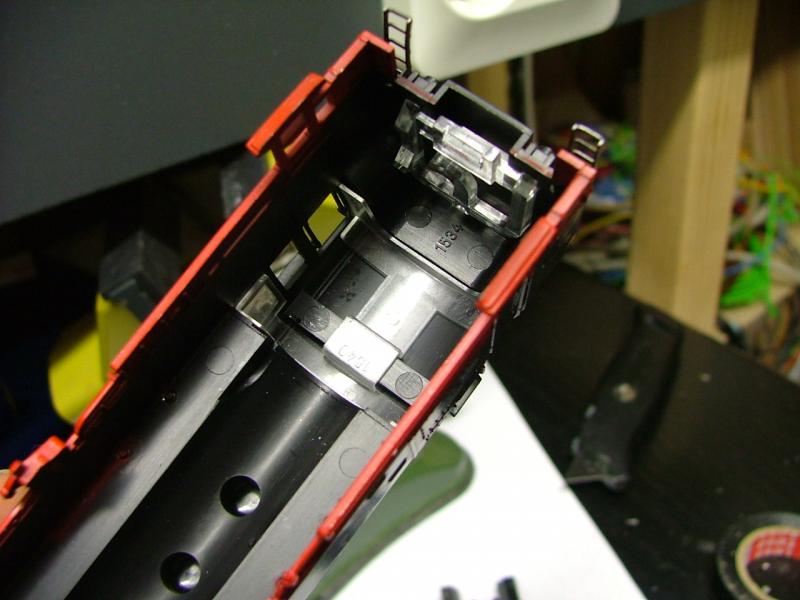

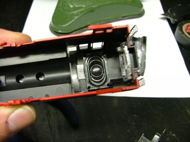

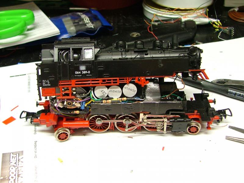

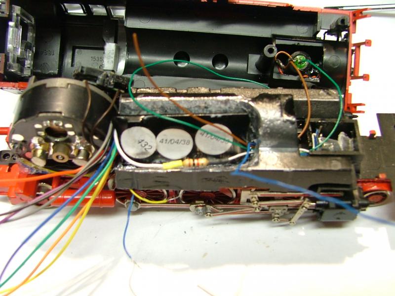

Leen, in dit geval is er geen weg terug meer 8)  ;D. De enige optie is nu doorgaan en zorgen dat je het heel houdt en netjes inbouwt. Gisteren nog een uurtje bezig geweest met puzzelen waar de speaker komt. Voor een goede uitstraling van geluid aan de onderzijde zijn er weinig tot geen opties. Daar het machinstenhuis optisch gezien niets voorstelt en alleen aan de motor onderdak biedt, wil ik een speaker aan de bovenzijde binnen van het machinistenhuis plaatsen die naar beneden/opzij geluid uitstraalt:
Dremel + frees voor wat meer ruimte:
Speaker past echt precies tussen motor en bovenzijde m.huis. Te precies
en ik heb twijfels :-| over de "geluidskwaliteit" als ik de speaker hier laat zitten:
Dit past ook en lijkt mij beter voor het geluid:
Volgende week verder!  Greetz, Paul

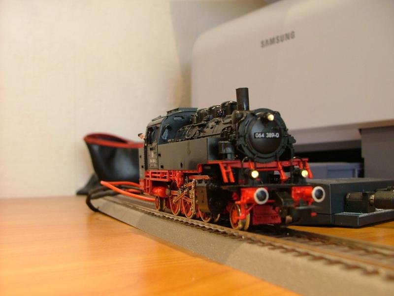

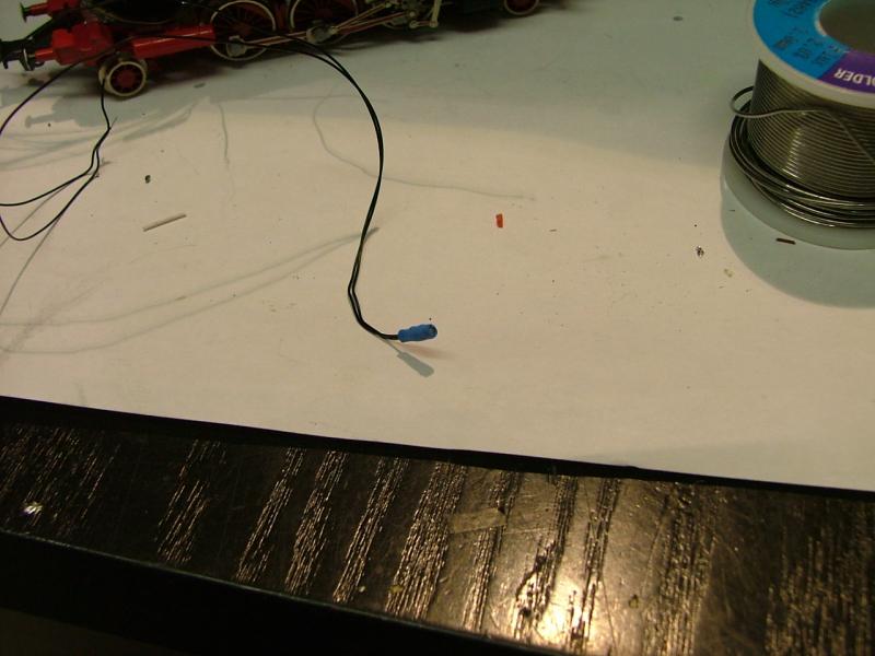

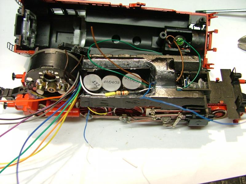

Inmiddels is ook deze missie geslaagd.  8) Vandaag de diverse eindjes aan elkaar geknoopt:
Gaatje in het gewicht geboord voor de draad doorvoer:
SMD ledje voor de "Feuerbuchse." Deze is aangesloten AUX 2
Div. voorschakelweerstandjes er tussen gesoldeerd voor de LED's:
Bijna klaar:
Kap er weer op:
Op het programmeerspoor voor het testen en het wijzigen van een aantal CV's:
Imitatie van de "Feuerbuschse" doet het ook (gele smd) :
Der Lokführer wacht op het vertreksein:
Alles klar! Het geluid moet je er maar even bijdenken.  8)  ;D
Blijven de volgende punten nog over ter verbetering:
*Monteren van een nieuwe rookgenerator
*Aanpassen/verbeteren van de stroomafname van de loc
De "Feuerbuchse" heb ik op AUX 2 staan en gemapt aan F9. Liever zou ik zien dat deze functie "at random" functioneert. Ik kan echter even niet zo snel het juiste CV daarvoor vinden. (Misschien bestaat een dergelijk functie ook wel niet ??? ) Indien wel, weet iemand dan misschien welk CV dat zou kunnen zijn en welke waarde dit CV dan zou moeten hebben?  Bvd.
Greetz, Paul

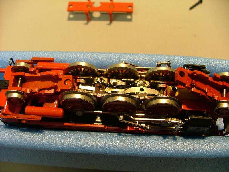

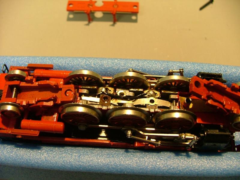

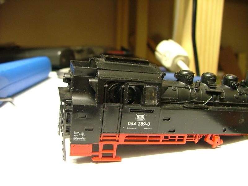

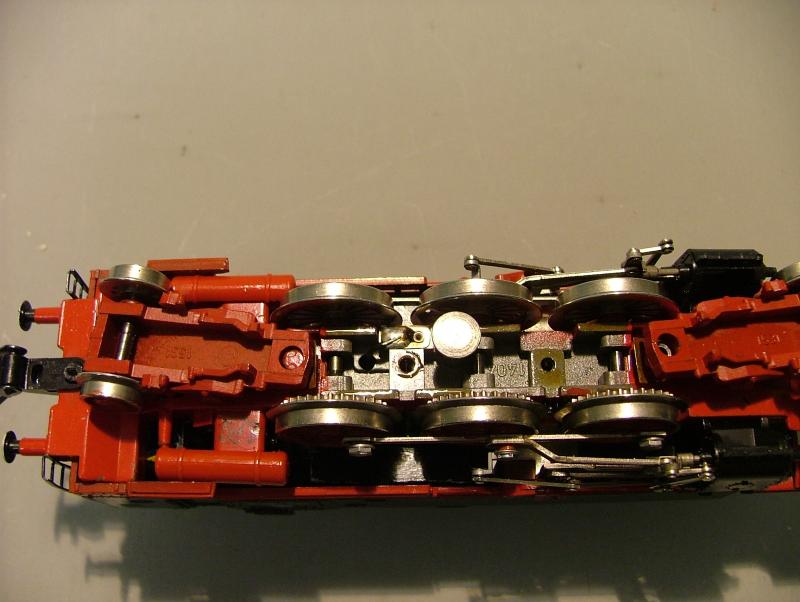

Na wat langer testen blijkt dat ook de 64'er behoefte heeft aan een wat betere stroomvoorziening. Op dit moment zijn sommige krappe bogen een probleem en heeft de loc moeite om over een Engelse wissel te komen. (kip of ei? => wissel is namelijk een Peco van het type insulfrog, dus zonder geleidend puntstuk.)
Bij een kijkoperatie blijkt dat de lok alleen maar stroom krijgt via de 2 achterste wielen. De voorste stroomafnemer is via het wiel aan de middelste doorverbonden.... :(
met deze "afnemers":
Tijd voor de volgende verbeteracties. Hier de voorste stroomafnemer doorverbonden (draadje solderen) met de achterste en het massaschakelaartje verwijderd:
Op de achterste en de middelste as een deel van een Roco stroomafnemer geplaatst:
En vervolgens weer dichtgebouwd om te gaan testrijden. De eerste rondjes zijn zeer hoopgevend. De loc valt in ieder geval niet meer stil in de scherpe bogen in het schaduwstation.  :) Ook valt de loc minder vaak stil op de Engelsman. Waarschijnlijk zou er geen probleem zijn geweest als ik een wissel met geleidend puntstuk zou hebben gehad, maar die heb ik niet. Dus morgen wat spullen halen om de voorste en achterste wielen van stroomafnemers te voorzien. Wat ook nog opvalt, is de af en toe flikkerende verlichting van de front- en sluitseinen. Helemaal tevreden ben ik dus nog niet. Nu nog 3 acties uit te voeren:
*verder verbeteren van de stroomafname (Nog 2 opties);
*controleren van de bedrading van de leds voor en achter;
*het vervangen van de defecte rookgenerator
Greetz, Paul

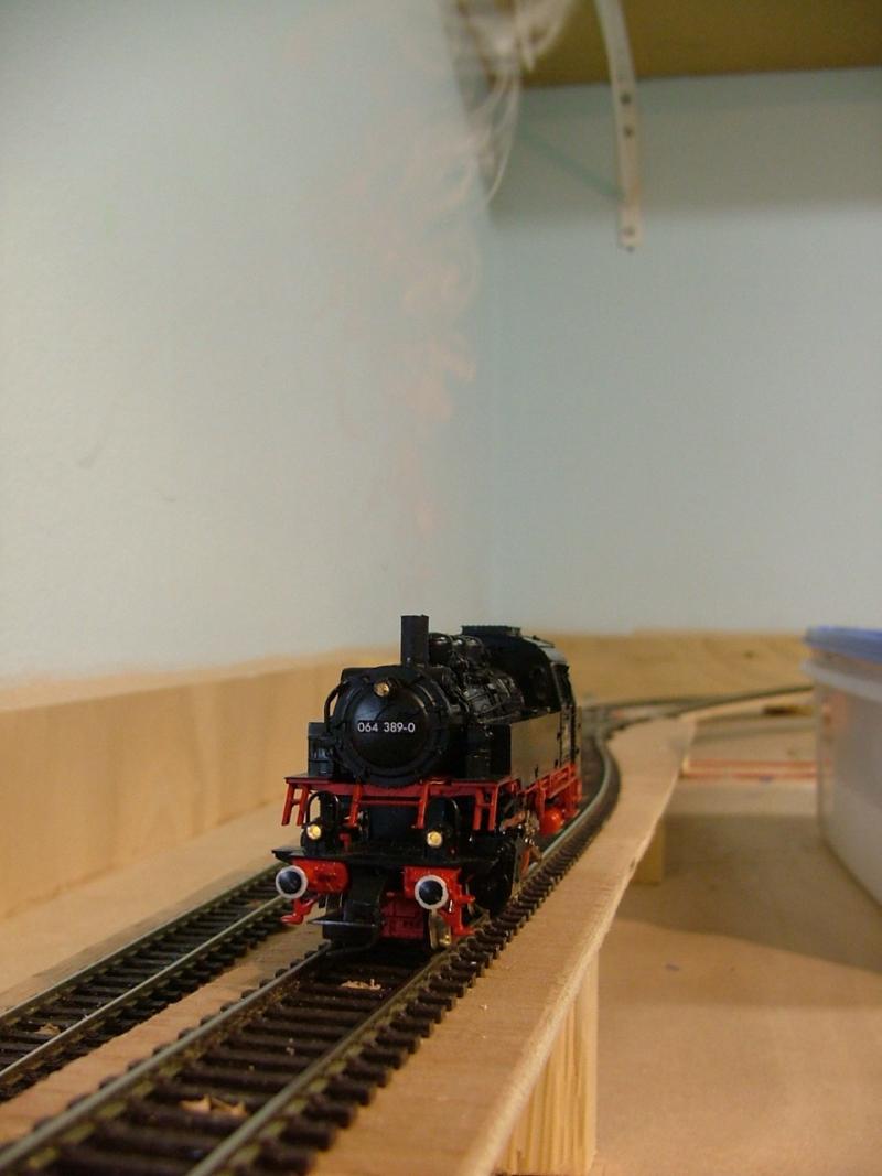

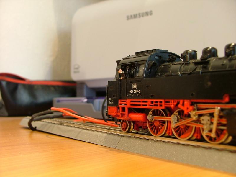

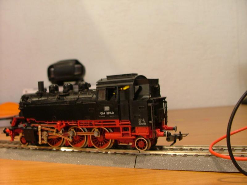

Update: alles klaar incl. licht, stroom en stoom  8) ;D
Greetz, Paul
