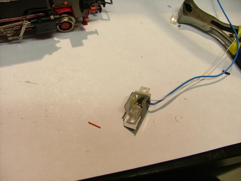

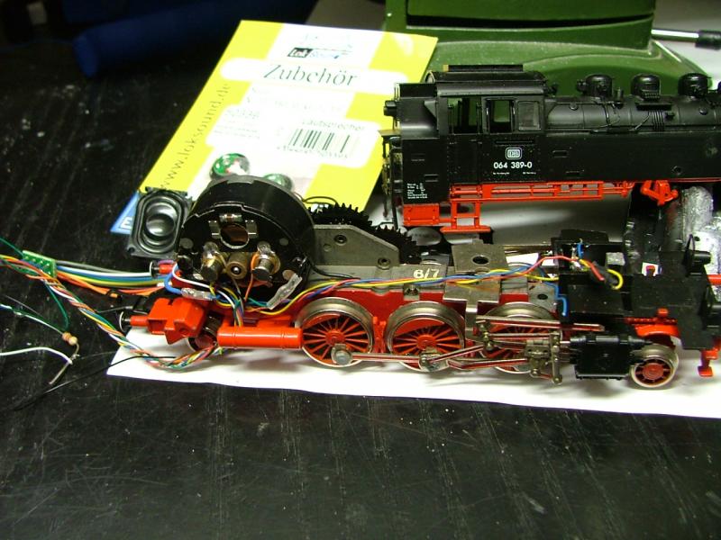

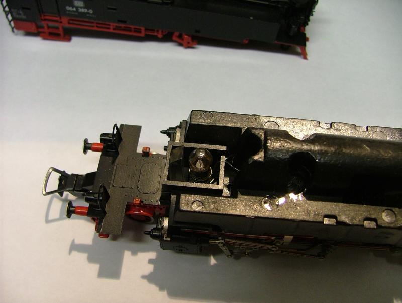

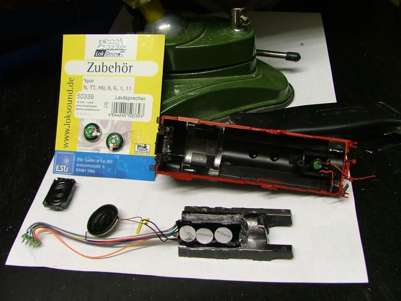

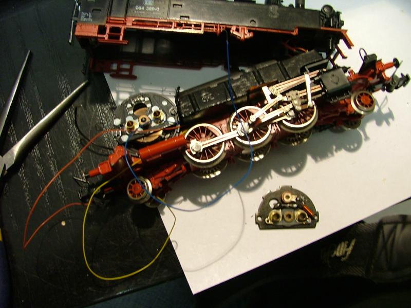

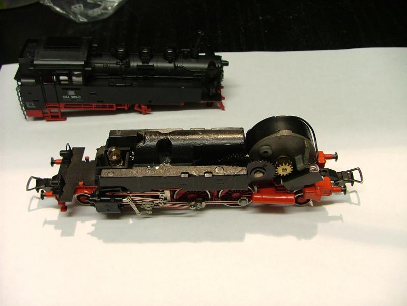

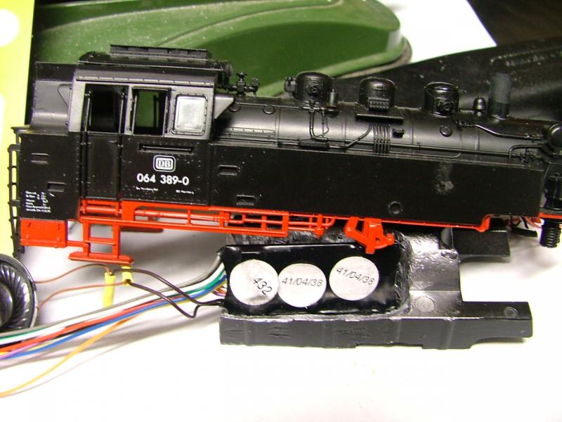

Kom op...niet te snel opgeven.  ;) Misschien is er hoop. Ik nl. ben lekker aan het knoeien met een BR64. Op Houten heb ik afgelopen zaterdag een FL * BR64 in de aanbieding gescoord voor € 49,-  (Een 4064 zonder nem- aansluiting. )
Deze lok is voor mij zeg maar een "oefenlok" gezien de meer dan "riante" ruimte om een loso decoder, stoomgenerator, speaker(s) ed in te bouwen. Oefenlok omdat ik hetzelfde van plan ben bij een railbus (VT95/98) die over nog veel "meer" ruimte beschikt:  8)

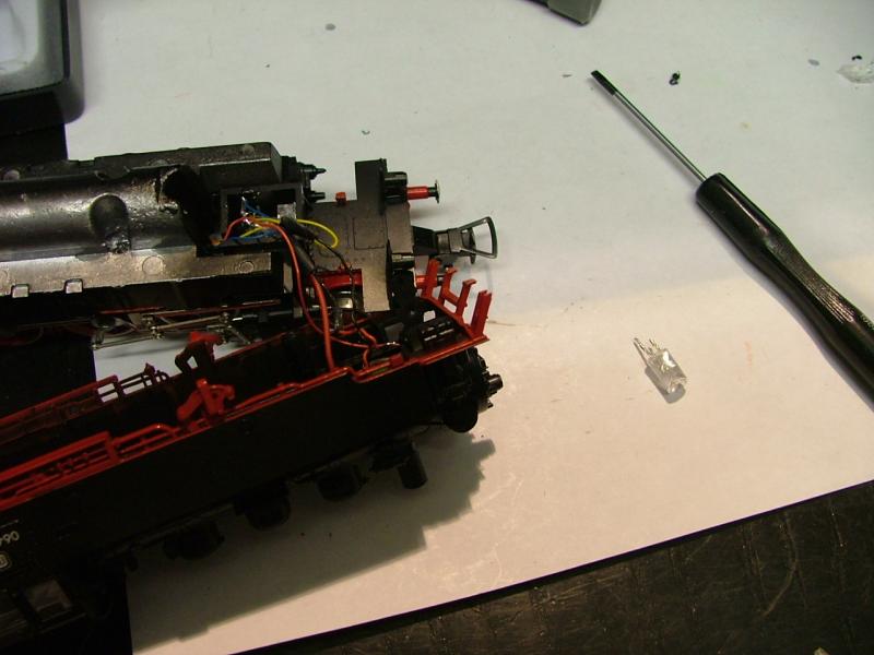

Bij "Die Bahn" op dezelfde beurs gelijk een geïsoleerd motorschild gekocht voor € 10,- om de lok "netjes" te kunnen digitaliseren. Het oude motorschild ligt er naast:
Simpel beginnen: eerste de standaard verlichting vervangen door die mooie Kerstmis Kruidvat LED-jes. Voor moest de standaard lamp plaats maken voor een LED ivm plaatsing van (o.a.) de rookgenerator, achter om dezelfde soort verlichting (LED) te hebben:
In 1e instantie wilde ik de loso decoder en speaker in een "vaste" wagon erachter inbouwen. Voor de loso 3.5 is standaard een soundfile te downloaden bij ESU. Echter niet voor de loso v3.0 die er hier in gaat. Echter, na een mailtje aan de fa. Danckaert binnen enige uren een BR64 soundfile voor de loso 3.0 ontvangen (Goede service! :D) en vervolgens geupload mbv de ESU- programmer naar de loso dec. Het geheel functioneerde bij het eerste testrondje goed. Echter, al die "spaghetti" achter de lok ziet er niet uit:

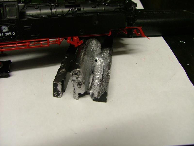

Het streven is er nu naar om alle benodigde delen in de lok zelf in te willen bouwen. Daarom: de dremel met frees in het massablok ;D
Opmerking hierbij: een loso 3.5 dec is kleiner dan een een loso 3.0 dec. Bij het gebruik van een loso 3.5 hoef je dus minder weg te frezen. Ging dan echt alles goed? :) Nou, nee... inmiddels een aansluiting van de rookgenerator gesloopt door eigen dommigheid >:( .
Echter, dit mag de pret niet drukken. Als ik weer wat tijd heb, plaats ik eerdaags nog meer foto's van de voortgang. Tenminste, als jullie de afloop van dit "project" willen meemaken?
