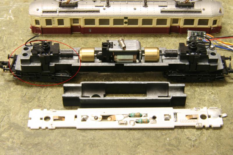

In een andere topic heb ik een probleem beschreven met het rijden met een decodertje in deze loc. Nu kreeg ik een aantal opties maar nu merk ik bij het beter bekijken van het locje en met name de geleiders van de wielen in het betreffende wielstel dat daar iets niet goed zit. Nu kan ik er niet zo goed bij. Weet iemand hoe ik zo'n wielstel uit elkaar kan nemen om de geleiders beter schoon te maken, zonder dat er iets afbreekt. In de bijbehorende beschrijving staat wel een exploded view maar niet de manier om het te demonteren. Graag advies.

Hoi Rob,
Blijft rommelen met dat ding,
Maak eens een foto van het wielstel of scan de exploded view eens in.
Dan kunnen we met je meekijken. Ik denk trouwens dat je het bodemplaatje moet oplichten van het wielstel. Die zit met een aantal kleine klemmetjes vast. Voorzichtig met een klein schroevendraaiertje klemmetje wegduwen, dan komt het bodemplaatje los.

Hier een foto van het betreffende wielstel. Zie rode cirkel (links)

In principe kun je om bij de stroomgeleiders te komen de wielstellen aan het frame laten zitten.
Om de bodemplaat (nr 12 in de exploded view pagina 2) van je wielstel te verwijderen moet je de klemmetjes die omhoog steken in plaatje 17 voorzichtig een beetje bijbuigen met een pincet of schroevendraaiertje Rustig het bodemplaatje eraf halen en de wielen liggen los.
Plaatje nummer 7 zijn de geleiders die aan de binnenkant van de wielen tegen de wielen aanhoren te drukken. Terugzetten van de wielen kun je beste doen om door beide kanten de geleiders tegen het wielframe te drukken met een pincet en de wielen in frame te laten zakken. Als je het goed doet zitten de geleiders dan zoals ze horen.
Oja dan het deksel er weer op doen natuurlijk Het is wel even priegelen, want de wielen meten wel blijvenzitten met de geleiders ertussen natuurlijk.

Inmiddels het locje open gemaakt maar de oplossing van Patrick hielp niet echt. Wat blijkt nu, je hoeft alleen maar een beetje onder aan het wielstel te trekken en het hele wielstel klikt los uit het chassis. Het item wat Patrick bedoelde zit als extra zekering tussen de wielstellen in en dat houdt de kap vast. Verder bleek dat de geleiders aan de buitenkant van de wielen zaten en het geheel zwaar vervuid was. Nu loopt het locje weer soepel en zonder haperingen.
