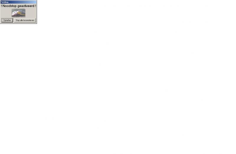

Als er bij mij iets fout dreigt te gaan druk ik op de noodstop en krijg dan dit scherm:
https://images.beneluxspoor.net/bnls/noodstop.jpg

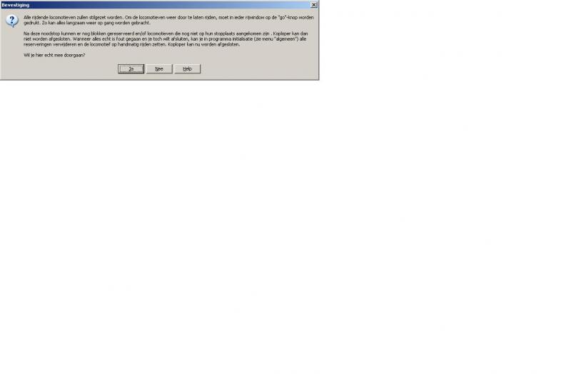

ik kies dan voor:
stop alle locomotieven.
ik krijg dan dit scherm:
https://images.beneluxspoor.net/bnls/werkelijk_stop_treinen.jpg
de help hierbij is:
"Soms is het na een noodstop wenselijk om treinen niet verder te laten rijden. Het is makkelijker om deze één voor één weer op gang te brengen. Wanneer je deze optie gebruikt worden alle locomotieven stilgezet en moet je via de 'go'-knop in het rijwindow of in het overzicht locomotieven de locomotief weer laten rijden.
Wanneer je echt alles wilt laten stoppen en ook de mogelijkheid hebben om Koploper uit te zetten, moet je met behulp van programma initialisaties de locomotieven die blokken hebben gereserveerd van automatisch naar handmatig rijden laten overschakelen. Koploper kan nu zonder problemen worden uitgezet."
Die eerste zin was voor mij dus het geval, dus ik kies ja. ok, ik moet dan per trein de boel weere goed maken, en e zijn wat extra blokken gereserveerd omdat treinen al onderweg waren, maar dat vindt ik niet z'n probleem.

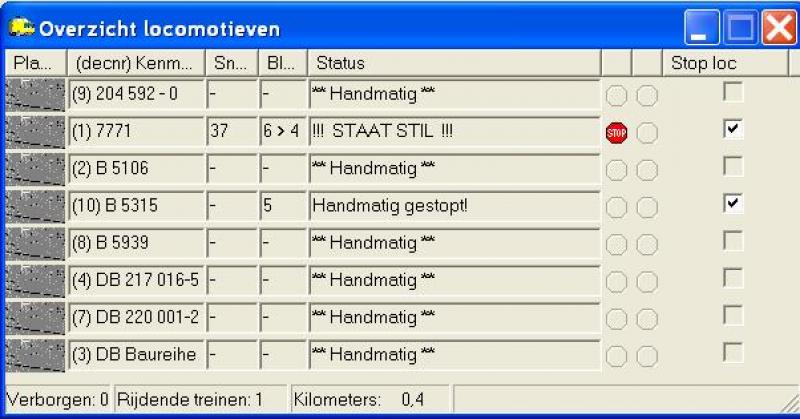

Na mijn keuze "ja" ziet het lokoverzicht er dus zo uit:
https://images.beneluxspoor.net/bnls/trein_overzicht.jpg
of te wel de treinen die reden ( in deze test maar 1 ) staan op noodstop. dus denk ik met mijn domme kop, ik kan de spanning weer op de baan zetten, en doe dus een opheffen noodstop.
En tot mijn grote verbazing beginnen de treinen dus toch gewoon te rijden met de snelheid die ze hadden op het moment dat ik de noodstop activeerde.
Maa ja ik zal wel dom zijn, dat ik de conclusie trek dat "Stop alle locomotieven" betekend dat alle locomotieven stoppen is natuurlijk de grootste onzin.
"Stop alle locomotieven betekend natuurlijk dat ze allemaal gewoon moeten blijven rijden dom dom dom van mij!
