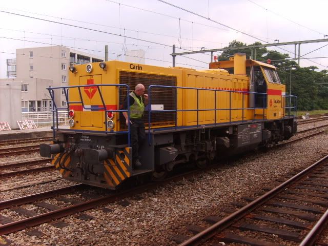

Eerst even testen op een ander ledje natuurlijk maar misschien een fine-liner of een cd-marker ?
Of vraag het Jos... !
Trouwens, voorbeeld rijdt zonder zie ik nu, maar ik vind het wel netter staan.
