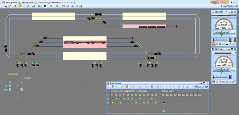

Wat Wim heeft met TC heb/had ik dus met Koploper. Hoewel de conversie van TC versie 5.8 naar versie 7 zonder problemen verliep, ben ik toch mijn baan opnieuw in TC aan het opbouwen. Dit om de nieuwe functies te kunnen testen en toepassen.
Voor de onderstaande baan had ik binnen 1 uur treinen automatisch rijden, de stappen die ik heb gedaan (op het toevoegen van treinen en digitale systemen na, allemaal vanaf het ene scherm van het plaatje):
- digitale centrale (ECoS) en locobuffer (LocoNet) registreren
- tekenen baanplan met de pen, wissels worden automatisch aangemaakt
- 2 treinen met functies invoeren (treinen kunnen nu handmatig via TC rijden)
- wissel adressen toevoegen (wissels kunnen nu worden bedient)
- blokindeling maken en indicatoren met adressen toevoegen
- En automatisch (random) rijden met die banaan, hoe simple kan het zijn.
Later nog een pendeldienst en een simpel rijschema gemaakt (schedules in TC).
Per blok heb ik 3 secties en dus 3 indicatoren per blok. De schakelaars voor de wissels heb ik later aangepast naar US formaat omdat de stand hier zo goed af te lezen is (alle images kun je aanpassen in Gold).
Ik had alle digitale adressen natuurlijk goed gedocumenteerd zodat ik niet hoefde te zoeken tijden het opbouwen.
Rene
