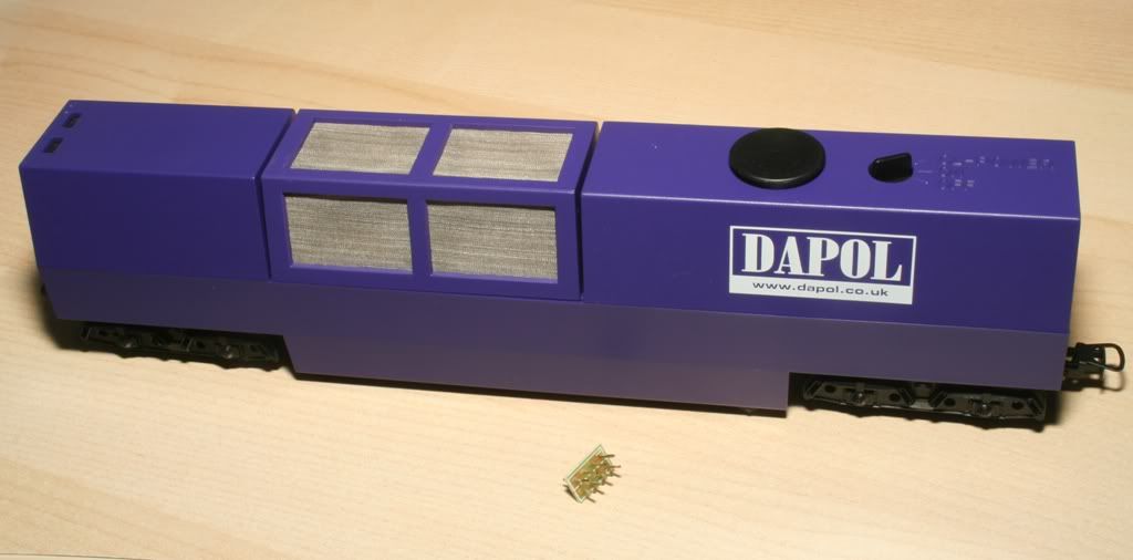

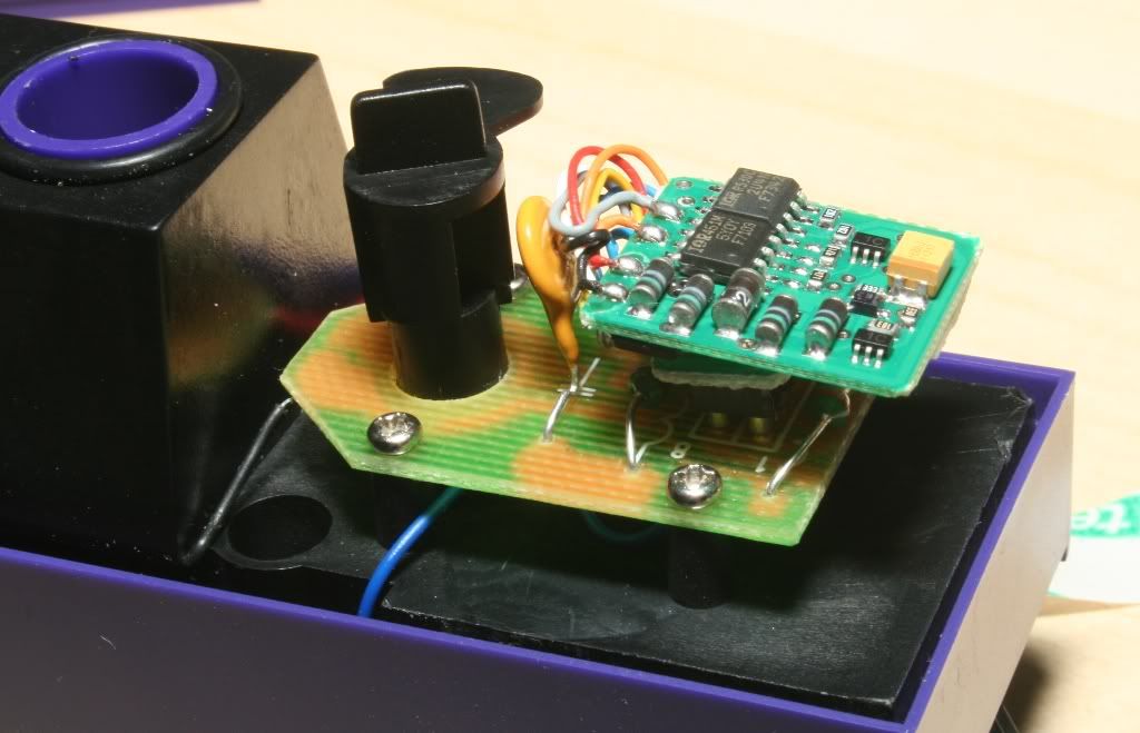

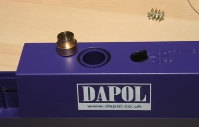

Vanmiddag mijn DAPOL B802 opgehaald bij Wentink in Arnhem. Kosten: € 95,00 Weliswaar wat duurder dan direct uit Engeland, maar service en garantie is ook wat waard  :P

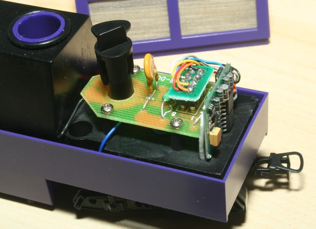

Gelijk maar eens even de handleiding gelezen en daar staat in vermeldt, dat de stofzuiger niet direct op DCC spanning mag draaien.
Dus een oude decoder opgezocht ( overgebleven uit de PIKO ICE3  :P ) en die gemonteerd.
Maar eerst moet het kapje er af...

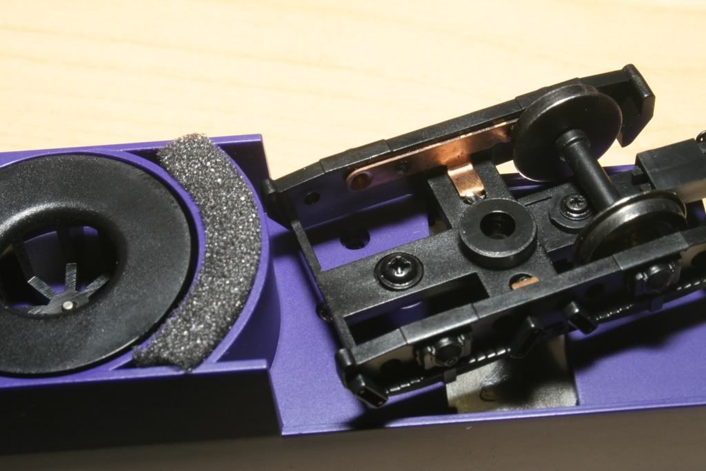

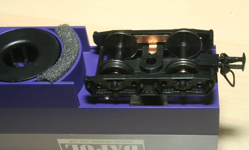

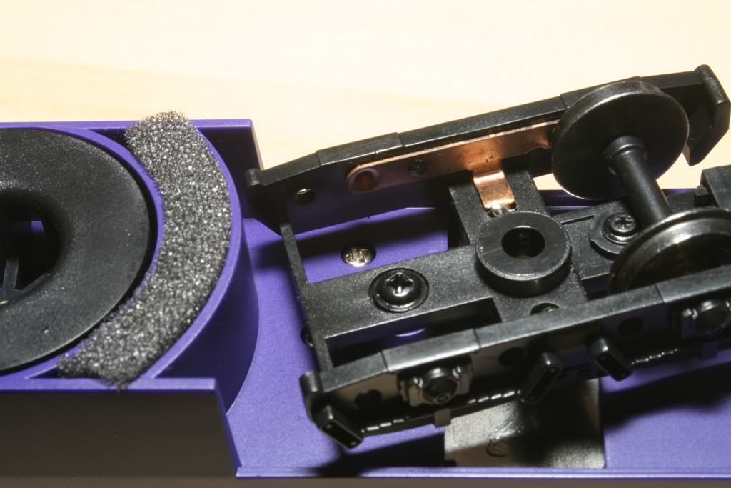

... onder het draaistel aan de kant van de zuigmond zitten twee schroefjes...
... waar je pas bij kint als je een wielstel verwijderd.
Schroefjes er uit draaien met een heel klein kruiskop schroevendraaiertje...

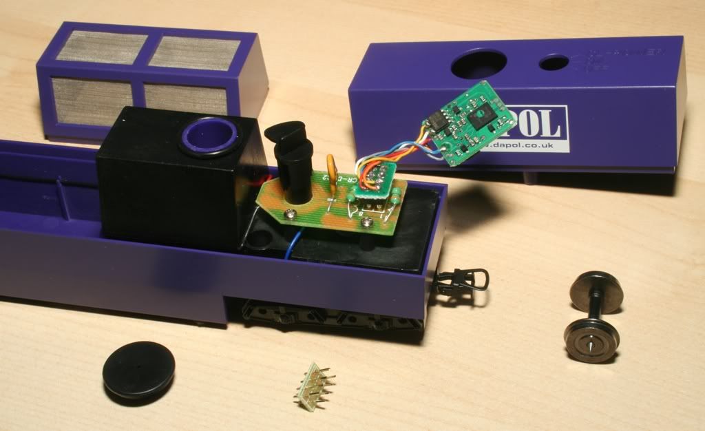

Dan is het binnenste goed te zien  ;D, kan de brugstekker er uit en een decoder ingeprikt worden...
... let op bij het uit elkaar halen, er valt een messing cylindertje uit !!
De eerste poging om de decoder te laten zitten...
... helaas paste toen de kap er niet meer op, daar deze taps toeloopt van boven :(
Dan maar zo...
Na het vastzetten van het kapje, eerst even het messing cylindertje weer plaatsen...
Klaar voor de eerste inzet op de baan...

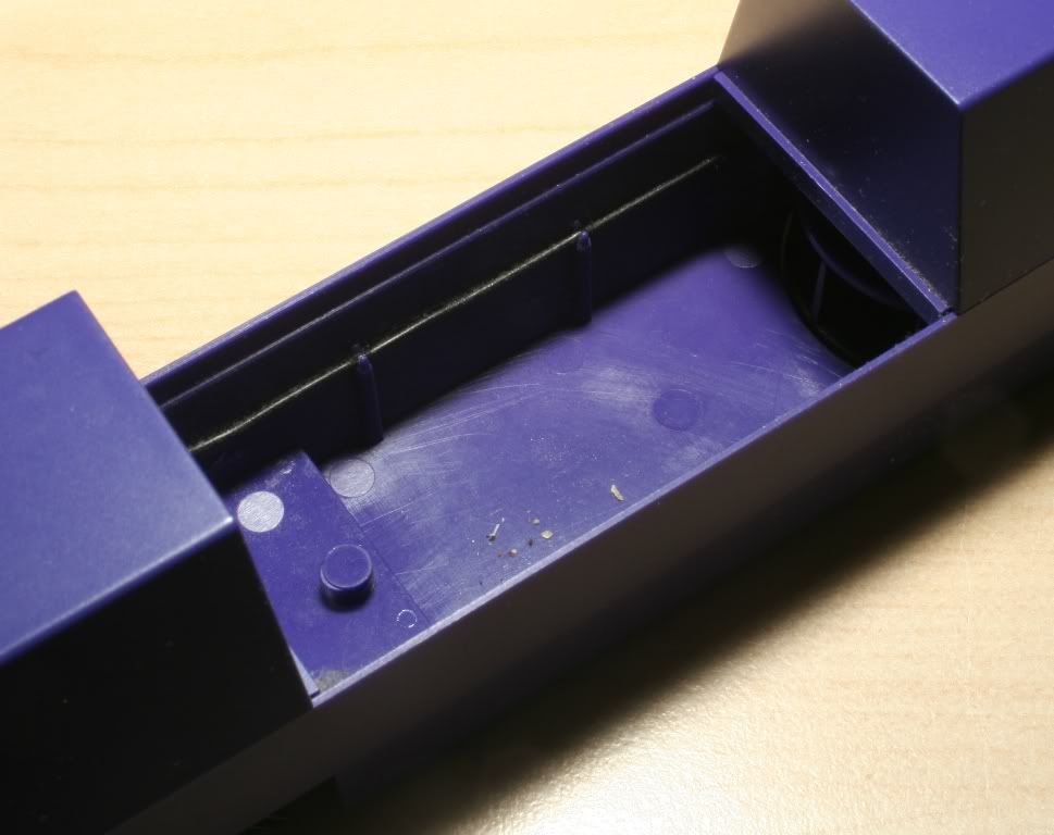

Na enkele rondjes heeft zich het e.e.a. naar binnen begeven...
... valt op zich mee, maar ...

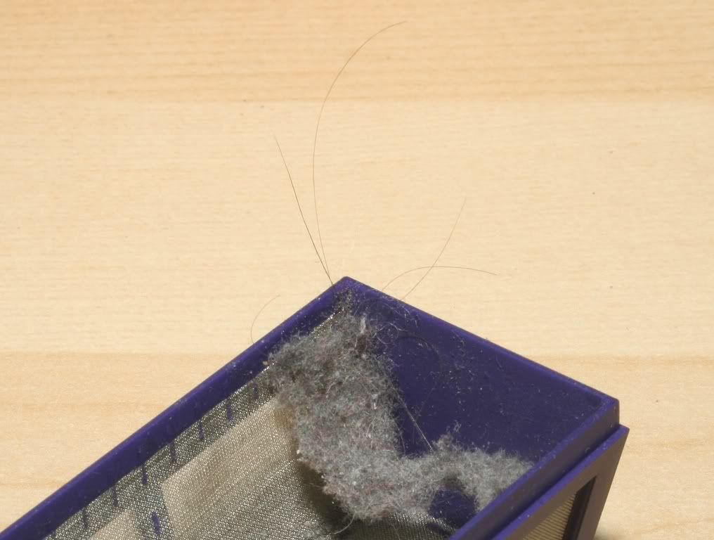

... in de kap dest te meer heel fijn stof  :o :o
... Speciaal voor Gerard ( Esperopt ) : Oook ( lange ) haren worden keurig netjes 'ingevangen'  8) 8)
Kortom, een zeer handig hulpmiddel met een verbluffend resultaat. Zeker voor een laminaatrijder als ik  ;D

Mijn Dapol heeft ook andere koppelingen gekregen (Roco vork, m.n. veel handiger bij het duwen). Daartoe moet het hele draaistel eruit en als je dat doet moet je ff op 2 messing veerstukjes letten die weg kunnen schieten. Zonder die veertjes heb je nl. geen stroomafname meer  8)
