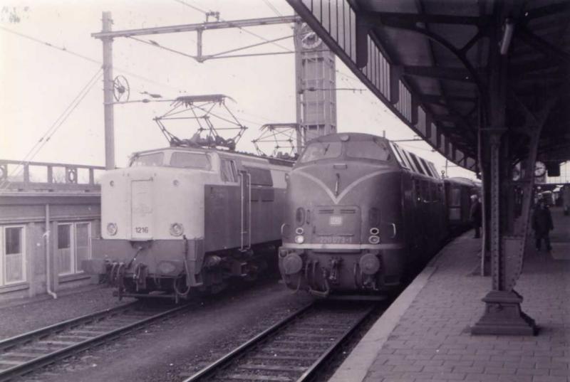

Ik was er zelf niet bij maar gezien de treinenloop van de 2247/2244 zal de NS E-loc + RD van tr. 2247 overgegaan zijn op tr. 2244 en zich dus op het buitenspoor van Hengelo aan het centrumkant hebben opgehouden.
220 073 is met tr. 2244 aangekomen in Hengelo en zal plaats maken voor NS-loc 1216. Aan het eind van de trein wordt de RD geplaatst. 1975, foto: René Spaan.
De voor NS onvoordelige locwissel te Bad Bentheim van heden had de DB dus tot in 1976 in Hengelo...
