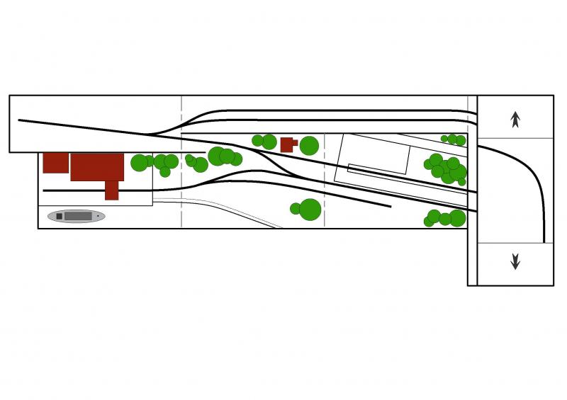

Het is dan eindelijk toch gebeurt. ;D  Ook ik ben overgestapt naar een digitaal systeem. Na jaren wikken en wegen heb ik een Roco beginset aangeschaft.  Het is toch wel een invenstering om al je verzamelde modelen om te bouwen naar digitaal, maar de het is het dubbel en dwars waard. (wat kan je een hoop instellen :D) Er zal nog wel even paralel gereden worden met een analoog systeem.
Op de baan zelf is weinig gebeurt. alleen wat zitten schuren en plakken aan de wachterswoning.
Wel heb ik een hoop zitten denken en tekenen. Ik wil toch iets van een schaduw station maken en de mogelijk hebben om met getrokken materiaal niet meer achteruit te moeten rijden. Achter de baan wil ik twee sporen maken met aan de station zijde van de baan een rolbrug. Ik zit nu te denken er twee rechte sporen haaks op de baan te plaatsen en de brug op oude onderstellen te plaatsen.
Ik weet niet of dit het meest handige idee is. Daarom wil ik jullie vragen of jullie ideen en/of ervaring hebben met een rolbrug systeem?
Alvast dank.
Maurice

« Reactie #48 Gepost op: 21 January 2009, 14:05:56 »
Maurice,
Je zou geleiders voor laden kunnen gebruiken, maar omdat volgens de tekening blijkt dat je "rolbrug" schuin op de bodem staat, moet je wel iets bedenken dat de boel niet gaat wrikken, denk ik. Een andere optie is om in plaats van een rolbrug of iets dergelijk, losse cassettes te maken. Je zou dit met aluminium L-profielen kunnen doen, maar ook gewoon met rails. Stroom met klemmetjes, of via contactstripjes of iets dergelijks. Ik heb helaas geen plaatjes, ben het idee tegengekomen in een boek van Iain Rice: layout design , finescale in small spaces. Ik heb het indertijd via Godfather Models & Supply gekocht.
Gerard

« Reactie #49 Gepost op: 21 January 2009, 14:43:21 »
Ladegeleiders werken het beste in jouw geval.
Ik ga voor een project een draaitafel van 80 cm gebruiken IPV rol brug.
Een collega clublid van mij bouwt het op dit moment de ultieme opsteltuin, een die zowel kan draaien als schuiven.
Voor bouwtips kijk eens op de blog van Dhr Rocodil   ;D
http://rocodil.blogspot.com/2006/09/fiddle-yard.html

Re: Kleverdam
« Reactie #50 Gepost op: 21 January 2009, 14:51:36 »
Ziet er goed uit. De site ook overgens.
Schuiven en draaien. idd ultiem.
Zelf heb ik ook aan een schijf gedacht. Ik denk dat ik dan toch net niet lekker uit kom met de sporen.

Re: Kleverdam
« Reactie #51 Gepost op: 21 January 2009, 15:04:17 »
Het "probleem" bij een draaituin is dat de je de sporen aan de uiteinde in een waaiervorm moet leggen om zo in de juiste hoek op het aansluitspoor uit te komen.
Dit zorgt ervoor dat je maar een beperkt aantal sporen in je tuintje kan leggen.
De ultieme tuin oplossing van mijn collega is niets anders dan een draaitableau die geplaatst is in een schuifbak.
Op deze manier  hoeven de sporen  niet in een waaiervorm te liggen en kan hij meer sporen kwijt op de zelfde oppervlakte

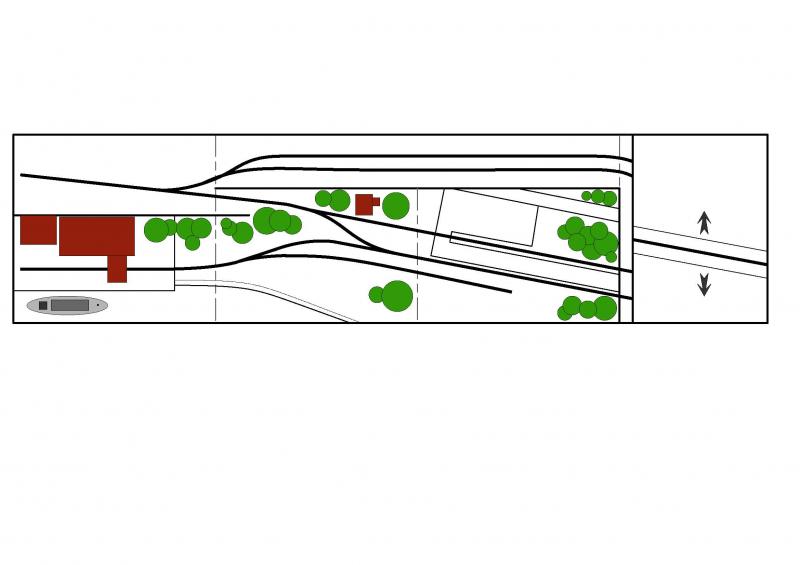

Re: Kleverdam
« Reactie #53 Gepost op: 22 January 2009, 08:50:37 »
op dit moment 225 x 50. Met de uitbereiding zal hij ongeveer 280 x 60 worden.
Ik ga nu eens kijken hoe ik de rolbrug ga maken. Ik kies denk ik voor de ladegeleiders. Wil even bekijken hoe ik de ruimte zo optimaal kan benutten om zo een maximale trein lengte te krijgen. Als ik het namelijk zou bouwen volges tekening is deze maar beperkt tot 55cm (ongeveer een 2400 met 2 kleine goederenwagons). Ik kan het spoor op de brug misschien in een bocht leggen om zo weer wat te winnen aan ruimte.
Weer wat te denken tijdens de werkzaamheden ;D

« Reactie #54 Gepost op: 22 January 2009, 08:58:55 »
leuk idee om die rolbaan aan de rechtkant te maken. Op die manier breid je je rangeermogelijkheden (omlopen van locs) mooi uit.
Het je aan de rechter zijde misschien meer ruimte ? Aangezien je aangeeft dat de ruimte op zo'n rolbaan beperkt is.
Als je meer ruimte tot je beschikking hebt maar bv niet permanent "bezet kunt houden" staan in diverse (vooral engelse) boeken allerlei oplossingen suggesties. Ook op  http://carendt.us/ staan allerlei ideeen.
Mocht je meer ruimte hebben zou je misschien een "opklap" systeem kunnen toepassen zoals bv bij eettafels die je door een zijkant omhoog te klappen kunt uitbreiden.  zie : http://www.ikea.com/nl/nl/catalog/categories/departments/dining/10703/ en dan doorklikken naar type "Norden".

Re: Kleverdam
« Reactie #55 Gepost op: 22 January 2009, 13:08:26 »
Leuke site, Leuke ideen voor een kleine baan inderdaat.
Helaas heb ik niet meer ruimte. als ik deze uitbereiding ga doen loopt de baan precies van muur tot muur. Mocht ik in het nieuwe huis meer ruimte tot mijn beschikking hebben kan ik aan beide zijden natuurjik altijd de uitrijmogelijkheben langer maken.
Op deze manier kan ik al 10cm langere treinen laten omlopen.

Re: Kleverdam
« Reactie #56 Gepost op: 22 January 2009, 21:04:46 »
Als je de bocht om kunt zoals je hebt geschetst is de volgende site misschien iets voor je
http://www.frankenmodell.de/dh.html
De hele opbouw van de baan wordt hier beschreven, leuk om te lezen trouwens. In de volgende link http://www.frankenmodell.de/dh18.02.08.html  staat een een vergelijkbaar idee in aanbouw.
Succes,
Marc

Re: Kleverdam
« Reactie #58 Gepost op: 23 January 2009, 10:39:10 »
"O" wat blijft met mooi ;).
Als ik toch eens die stap genomen had
Als ik toch net wat meer ruimte had (al bewijst deze site dat het ook geen eens nodig is)
Erg mooie site inderdaat. Volgens mijn heb ik wel eens één van zijn banen gezien. Je kijkt altijd je ogen uit bij de 0 banen. zoveel (mooi uitgewerkte) details. Zeker ook mooie ideen voor mijn baan.
Helaas kan ik niet verder de bocht om dan op tekening, rij anders dwars door de spuitcabine ;D. Van mijn hoeven de treinen ook niet zo lang op deze baan. Ik ben tevreden met een 2400 met ongeveer drie wagons.
Heb nu ook wel een goed idee hoe ik het ga doen.
Op de site zag ik ook de weize hoe hij de straatsporen had gemaakt. Dit was veel beter dan de mij gebruikte methode. Ik heb de staat over een stuk normaal flexrail geplaatst. Dit loopt niet helemaal lekker en is lastig te reiningen. Ik denk dat ik dit toch maar eens moet openhalen en opnieuw doen :-|.
Grt
Maurice
