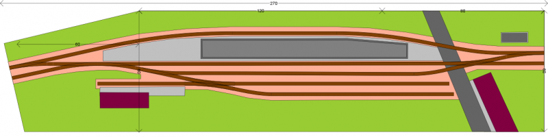

Na in 2008 diverse ontwerpen te hebben gehad en de meeste toch niet aan mijn wensen voldeed heb ik in december nu mijn definitieve ontwerp getekend en daar mee gaat halverwege januari 2009 gestart worden met de bouw.
Ontwerp
Zandhoek zal een niet al te groot doorgaand eilandstation voorstellen met 2 stationssporen, 1 inhaalspoor/spoor voor goederentrein, 2 opstelsporen + goederenloods met spoor voor een posttrein. Aan beide kanten komt er in de toekomst een keerlus en/of fiddle yard

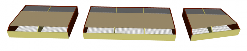

De modulebaan (welke de naam Zandhoek zal hebben) zal bestaan uit 3 modules. Hieronder een afbeelding van de constructie van de modules:
Het zal gemaakt worden van Multiplex (12mm dik) en MDF (10mm dik). Aan de voorkant van de modules zal het talud gemaakt worden dmv gaas + tegellijm. Aan de achterkant (donker grijze gebied) zal de overige scenery komen en als ondergrond daarvan zal piepschuim of andere makkelijk te bewerken platen komen waarin dan slootjes etc uitgesneden kan worden etc (als onderlaag ligt hier MDF (8mm dik) als basis).

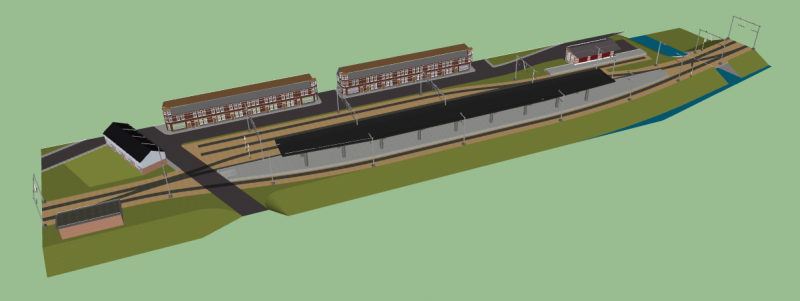

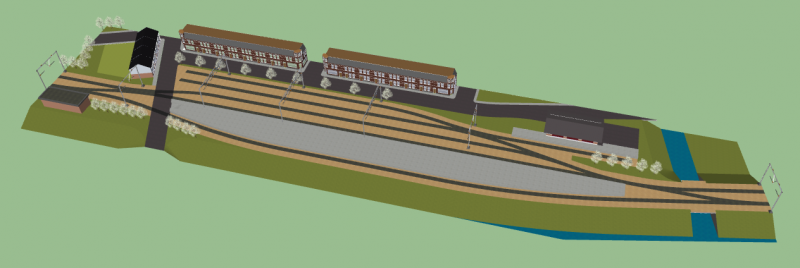

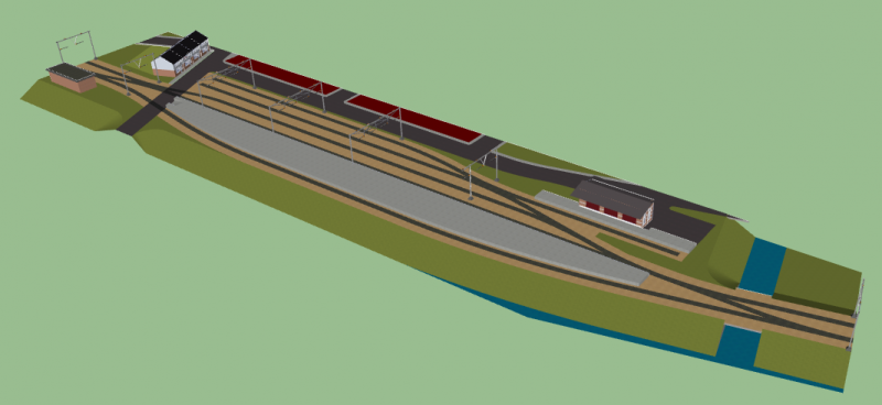

Voordat ik met de bouw begon heb ik een 3D tekening gemaakt met Google Sketchup om zo een goede indruk te krijgen van hoe ongeveer het modulebaantje eruit gaat zien.

Ziet er goed uit, maar ik zou het aan de linkerkant iets anders doen. Een trein van links moet nu altijd door een wissel in de afbuigende stand rijden. Ik zou ervoor zorgen dat een doorgaande trein geen wissels in de afbuigende stand hoeft te berijden.
Zou je daar niet nog even goed over na moeten denken? Ik weet, student = weinig geld, maar MDF is zwaar hoor! Geen idee of je met deze modules ooit nog de beurs op wil, of dat je ooit nog gaat verhuizen. Maar ik zou toch even kijken naar triplex. Duurder, maar heel wat lichter.
Groeten, Rob
Groeten, Rob
Matthijs van Heijningen
  • Berichten: 2417
Re: Modulebaan Zandhoek
« Reactie #5 Gepost op: 04 January 2009, 00:46:44 »
Hout ligt hier al in huis  ;D Verhuizen zit er nog dik in (over een jaartje 1 a 2) en verder ik ben nu nog jong  ;)

Het originele ontwerp van Zandhoek vind ik ook geweldig maar is net iets te groot voor mijn ruimte waardoor de wisselstraat wel zou lukken maar dan zouden de perrons aan de kleine kant zijn. In dit ontwerp heb ik nu een perronlengte van 152cm, vind ikzelf een mooie lengte.

@Sander: het wissel linksonder (rechter wissel in de overloop) ligt normaal in afbuigende stand, dus snelheidsbeperking in een hoofdspoor.

Ik zie dat matthijs zijn 3d tekeningen gespiegeld heeft aan zijn baanplan, ik kon ook al niks vinden aan de linkerkant.
In de 3d tekeningen ligt dit aan de rechterkant  ;D
Welke halve zool presenteert dan ook zo zijn plan in een draadje?  ;D ;)
 Sander
 Sander
  • Berichten: 2417
« Reactie #14 Gepost op: 04 January 2009, 17:20:13 »
Deze halve zool  ;D
Die 3D tekeningen zijn alleen 180 graden gedraaid en je kijkt dan tegen de voorkant van de baan aan (de kant waar de huizen staan wordt de achterkant van mijn baantje).
Ik zit aan te denken om aan de linkerkant (kant waar die 2 overloopwissels liggen waarvan de rechter in afbuigende stand ligt) aan die kant komt een fiddle yard met 4 sporen en aan de rechterkant een keerlus.
