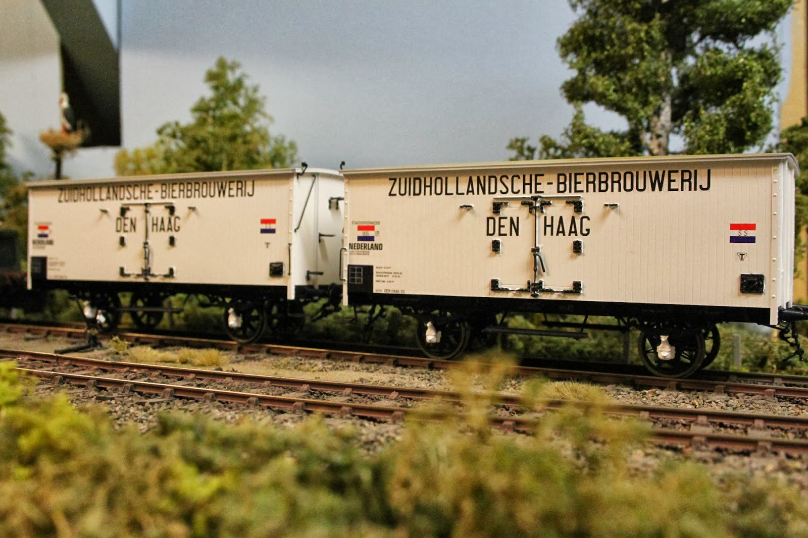

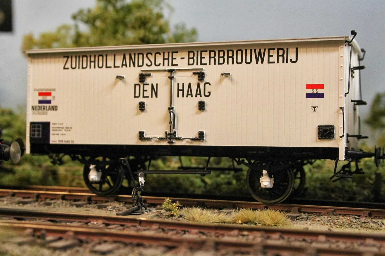

Petau bierwagon, een supermodel!!
Laatst bewerkt op: 17 January 2014, 00:45:26 door guest7823. Reden: spatiëring tussen afbeeldingen ingevoegd
Zeker fraai!

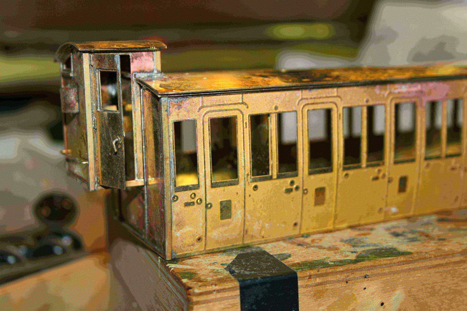

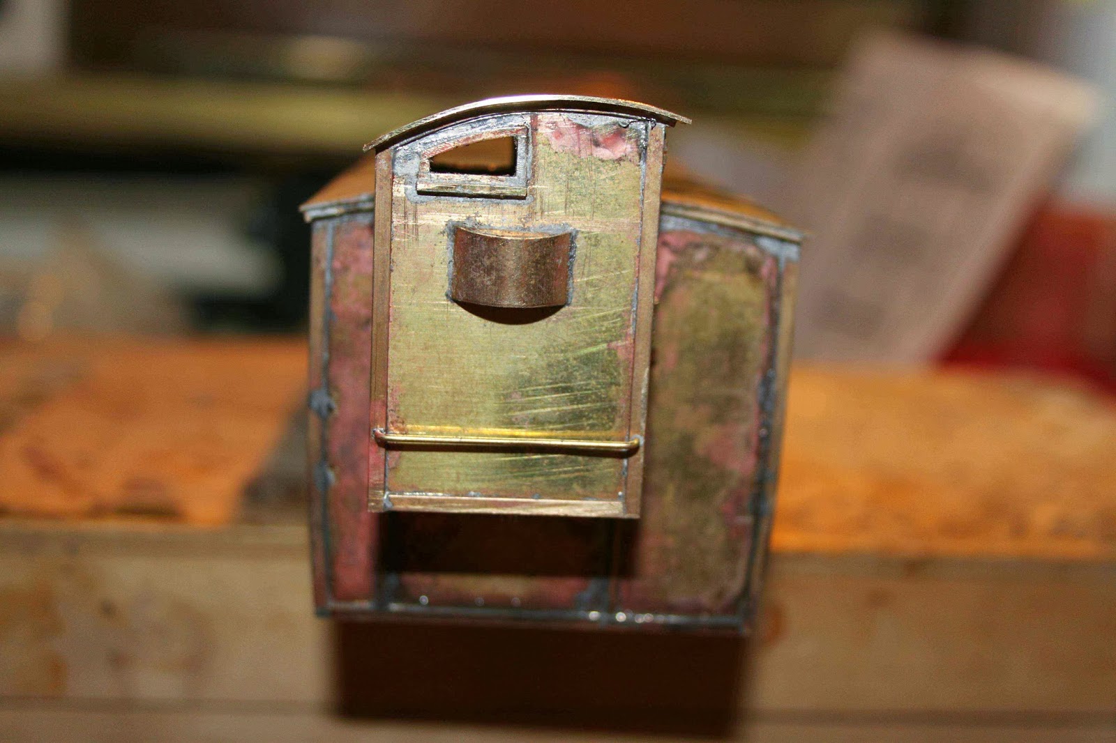

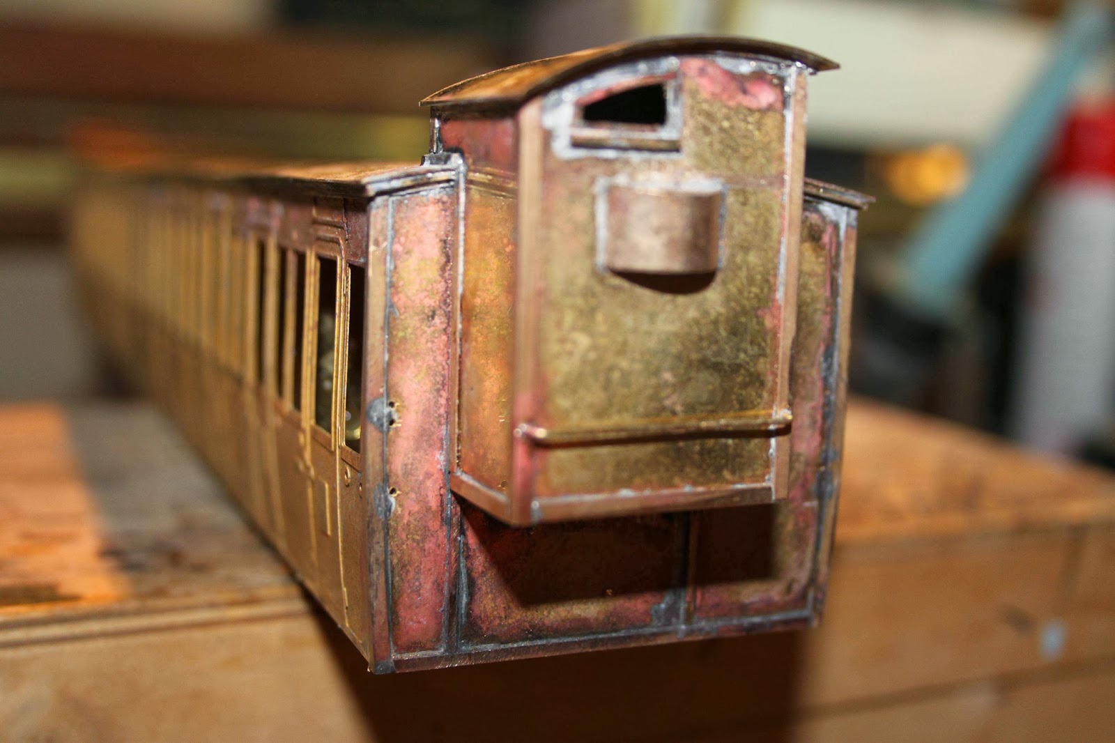

Ik had al een "standaard" C10c, en wilde er dus iets anders mee doen, aangezien er een tekening van is, met een remhuis, die dus maar gemaakt. enige aanpassing die je moet maken, is :
Onderstel is iets langer, dus maar helemaal een mooi onderstel gemaakt met profielen.
Kopwand moet zelf gemaakt worden. (dus de andere ook maar)
en remhuis moet je helemaal zelf maken.
Dus, remhuis is klaar,nu nog alleen de bak "afbakken".

Mooi gemaakt
Al zou ik voor het afbakken eerst nog ff met het glasvezelpotlood te keer gaan
Ik heb hier nog een Ho exemplaar klaar liggen, maar dat grote spul is helemaal gaaf.
gr Jan

Glasvezel? Brrrrr. Stralen!

uiteraard moet alles nog gestraald worden, maar eerst moet de rest erop gebakken worden...

Kortom: bakken en er weer afstralen.

Ondanks straalcabine glasvezelpotlood ik nog steeds hoor.
