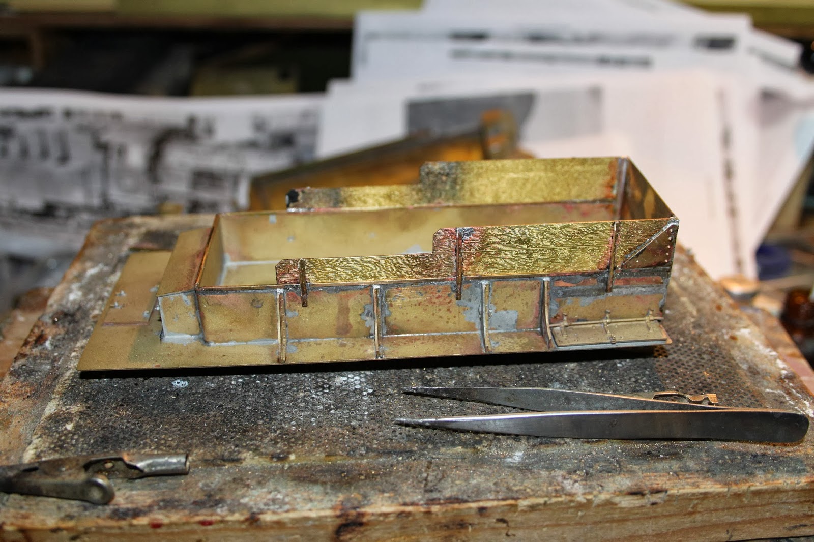

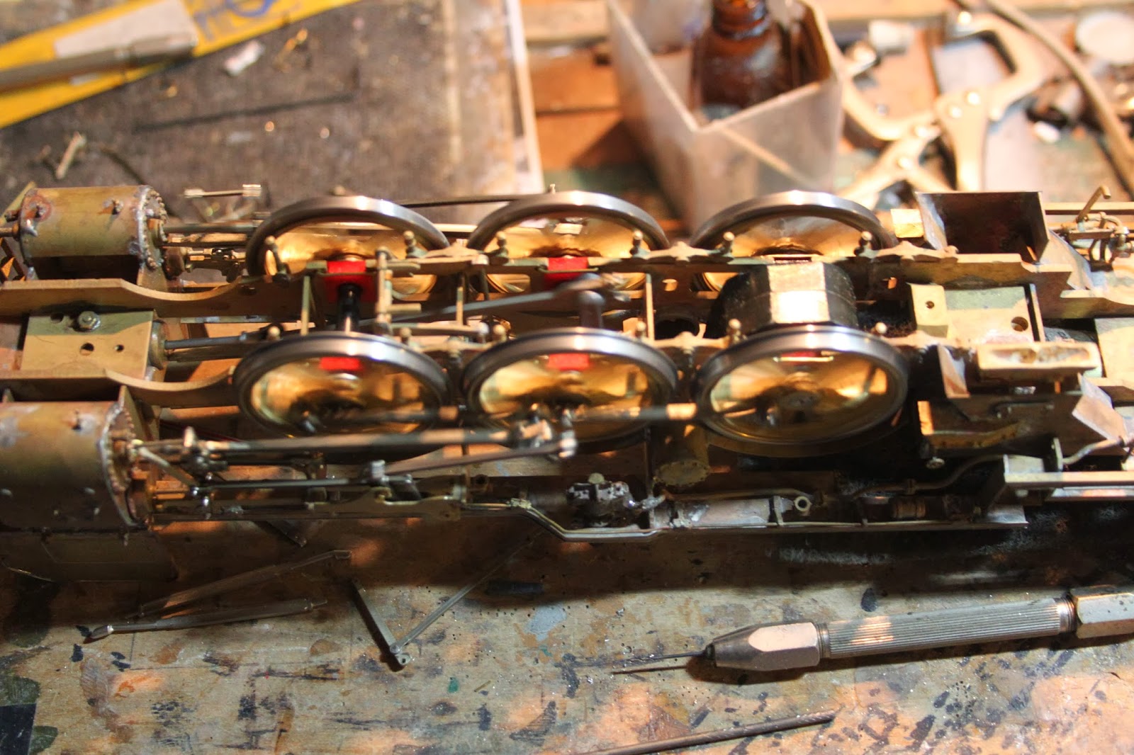

Voor de verandering eens een Gebauer BR18.6 aan het opknappen. Er ontbrak een en ander aan, en het model/kit had geen binnenliggend drijfwerk, dat kan natuurlijk niet. Eerst met Heller wielen, en een krukas, maar de Heller wielen vielen toch wel op door hun grofheid. Dus dan toch maar de originele wielen gebruiken, en van de as af tikken.
En de tender moest aangepast worden, om het kloppend te krijgen met het origineel.

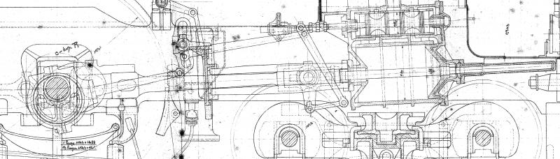

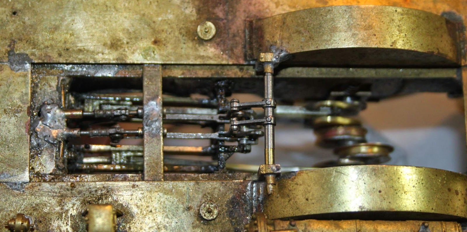

Binnenliggend drijfwerk in model kan ik wel waarderen. Het maakt me echter wel benieuwd hoe de binnenliggende schuiven werden aangedreven.

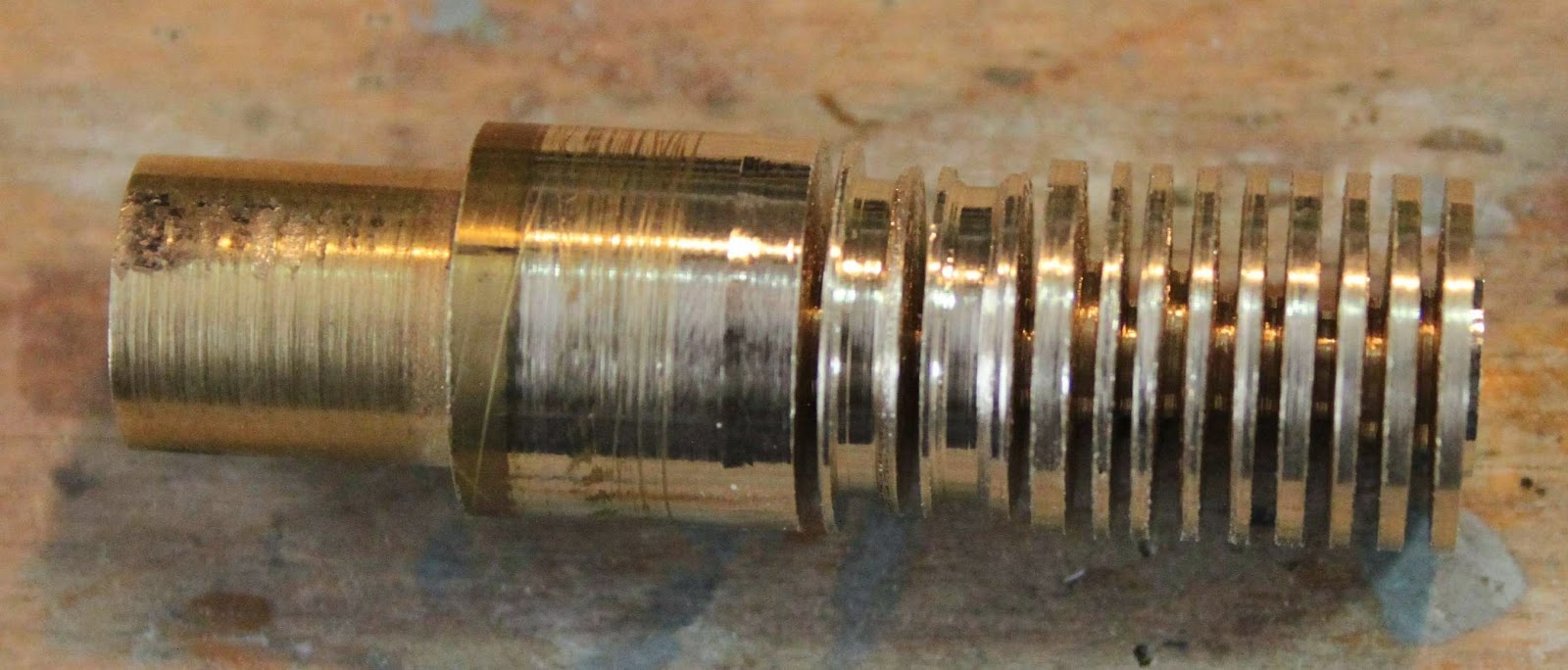

20 August 2014, 10:26:22 »

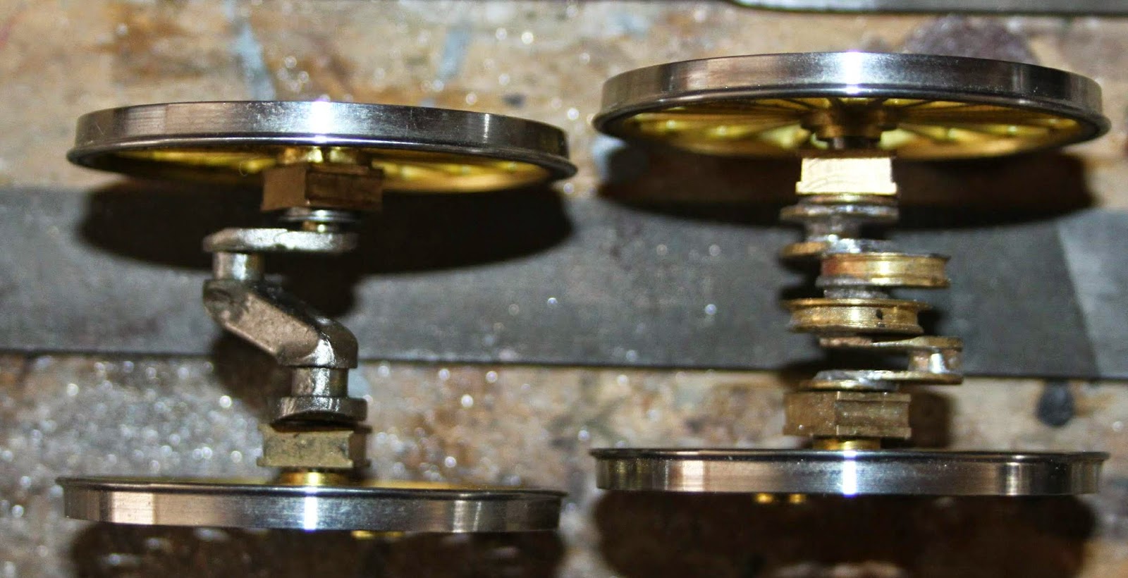

Na een lange tijd geen modelbouw hebben kunnen doen, weer begonnen, met iets wat ik al lang uitgesteld had. Binnenliggende krukas voor de NS3500 maken. Wat ik had, klopte niet, dus dan toch maar zelf iets gemaakt...
Dit was overigens de reden dat ik weinig aan de modelbouw gedaan heb...

" Mooi Binnenliggend drijfwerk in model kan ik wel waarderen. "
Hiermee ben ik het helemaal eens als "Nuller "
en...
" Het maakt me echter wel benieuwd hoe de binnenliggende schuiven werden aangedreven."
Is dat niet met tuimelaars ,zoals die zichtbaar zijn vlak achter de bufferbalk van de NS 3737 ?

nee, er zitten/zaten geen tuimelaars, volgens mij gebeurt alles intern in het cylinderblok..

Ik zie iets zitten tussen de voorste drijfas en de achterkant van de cilinders, dat aan de stoomverdeling is gekoppeld.
Dus mss iets met dezelfde werking als de tuimelaars ,maar dan aan de achterkant.
Ik zou het wel eens in het echie willen zien.

12 October 2014, 09:31:56 »
Na een tijdje bezig te zijn geweest met andere dingen de NS3500 weer opgepakt, gespoten. De motorisering lukte niet zoals ik het wilde, heb de motor toch om moeten draaien, zodat ik toch wat van de vuurkist/ketel heb moeten wegslijpen. Maar het moet een bruikbaar rijdend model worden. Ook de zelfgemaakte kloppende krukas maar weer verwijderd en voor de verkeerde fabrieks as vervangen. De zelfgemaakte slingerde toch wat teveel, en rijden zal hij.
Moet nog van wat detaiis worden voorzien, decoder moet in nog in de tender bouwen.
