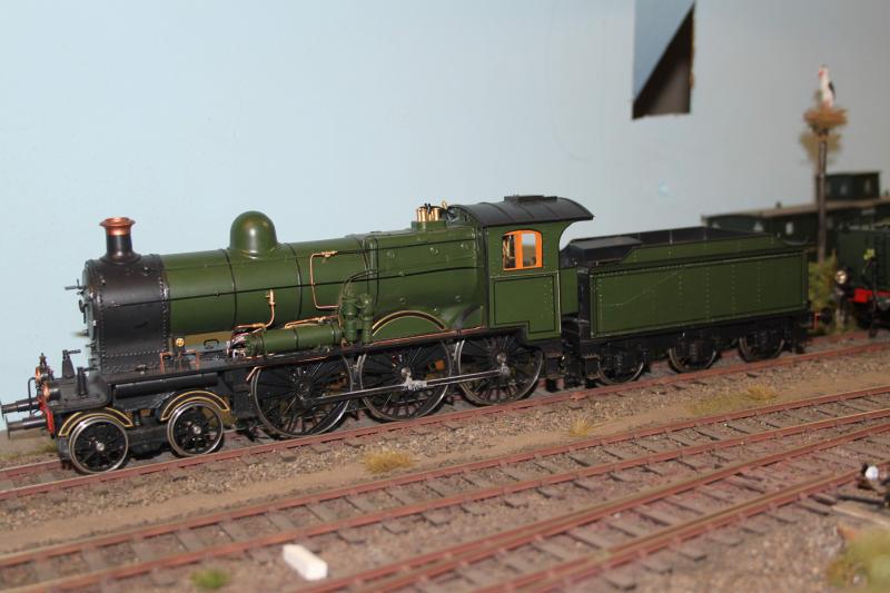

Mooie lok die 3500.
Ook in Ho een van mijn mooiste loks
Peter Kleton
Berichten: 4027
Re: BNLS Baanbreker - Raamsdonk, in schaal 0, en verder alles wat er op rijdt.
Reactie #346 Gepost op:

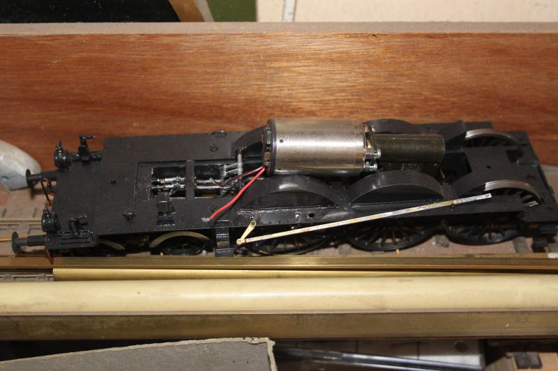

Hallo ,
Lok ziet er goed uit. Wat voor motor heb je in de lok zitten ?
Vr Gr,
Peter

Peter, er zit een faulhaber motor in, uit de "rommelbak". Overbrenging is die bij de wielen zat.
motor zit overigens nu omgekeerd, zo ging de ketel er niet meer goed op.

OK, Faulhaber motor.
In mijn 2100 zitten 2 Mashima's 18x33 en in de lok zelf ook een Faulhaber, uit Egeland ,van ABC Gears.
Trekt goed.

Ik had een kleinere motor geprobeerd, dan had ik niet hoeven zagen in de ketel, maar die was toch niet krachtig genoeg, (of te oud), het zijn geen nieuwe. Maar heb tot nu toe alleen maar faulhabers of maxxon motoren in m'n loks gezet, werkt super, weinig verbruik. (50-150 mA onbelast) Daardoor kan ik met de kleine h0 decoders werken.

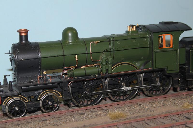

10 November 2014, 18:20:37 »
Die is mooi geworden
Ik neem aan dat de spatborden boven het draaistel zijn verhoogd om de loc door bochten te laten lopen?
Berichten: 1545
Reactie #355 Gepost op:
10 November 2014, 18:42:55 »
voor zover ik weet is er niets verhoogd, alleen zo te zien op de foto, zou je best eens gelijk kunnen hebben, zou ik na moeten kijken ....

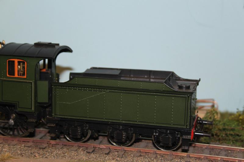

De 3500 had ik al klaar, maar nog niet gefotografeerd, nu ik een 4300 af heb, heb ik beide dus nog maar op de foto gezet....
de 4300 is een aangepaste UK kit. Model is niet van mij, maar ik heb hem wel vernederlandscht en digitaal met geluid ingebouwd....

Reactie #358 Gepost op:
11 November 2014, 07:30:40 »
Volgens mij staat de loc (niet de tender) een beetje hoog op de poten. Niet dat het veel uitmaakt, het blijft een mooie loc om naar te kijken.
(die al veelteveel naar 3500-en heeft zitten te kijken

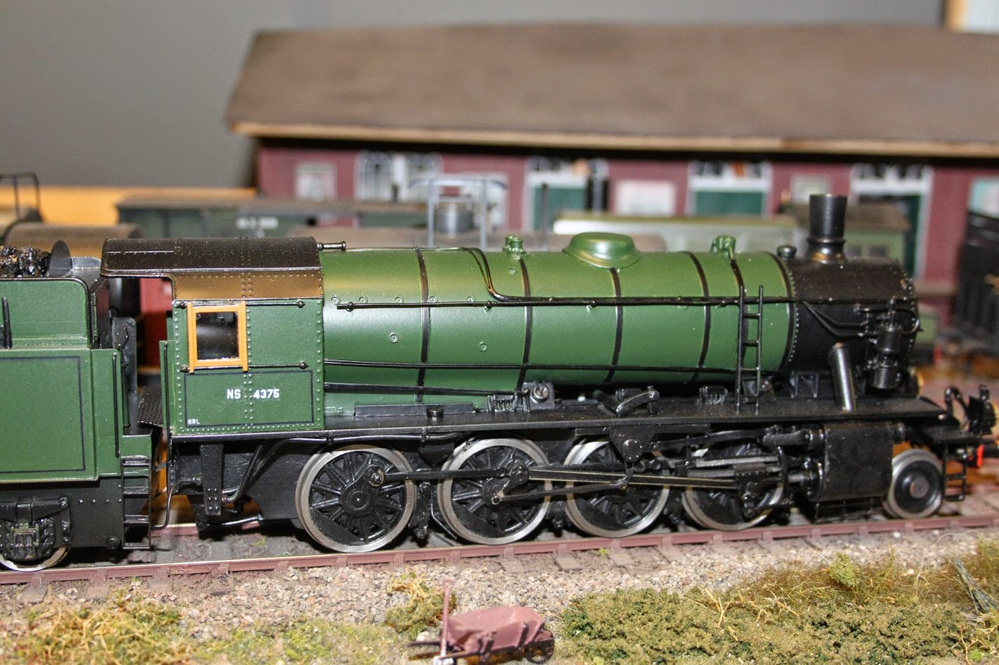

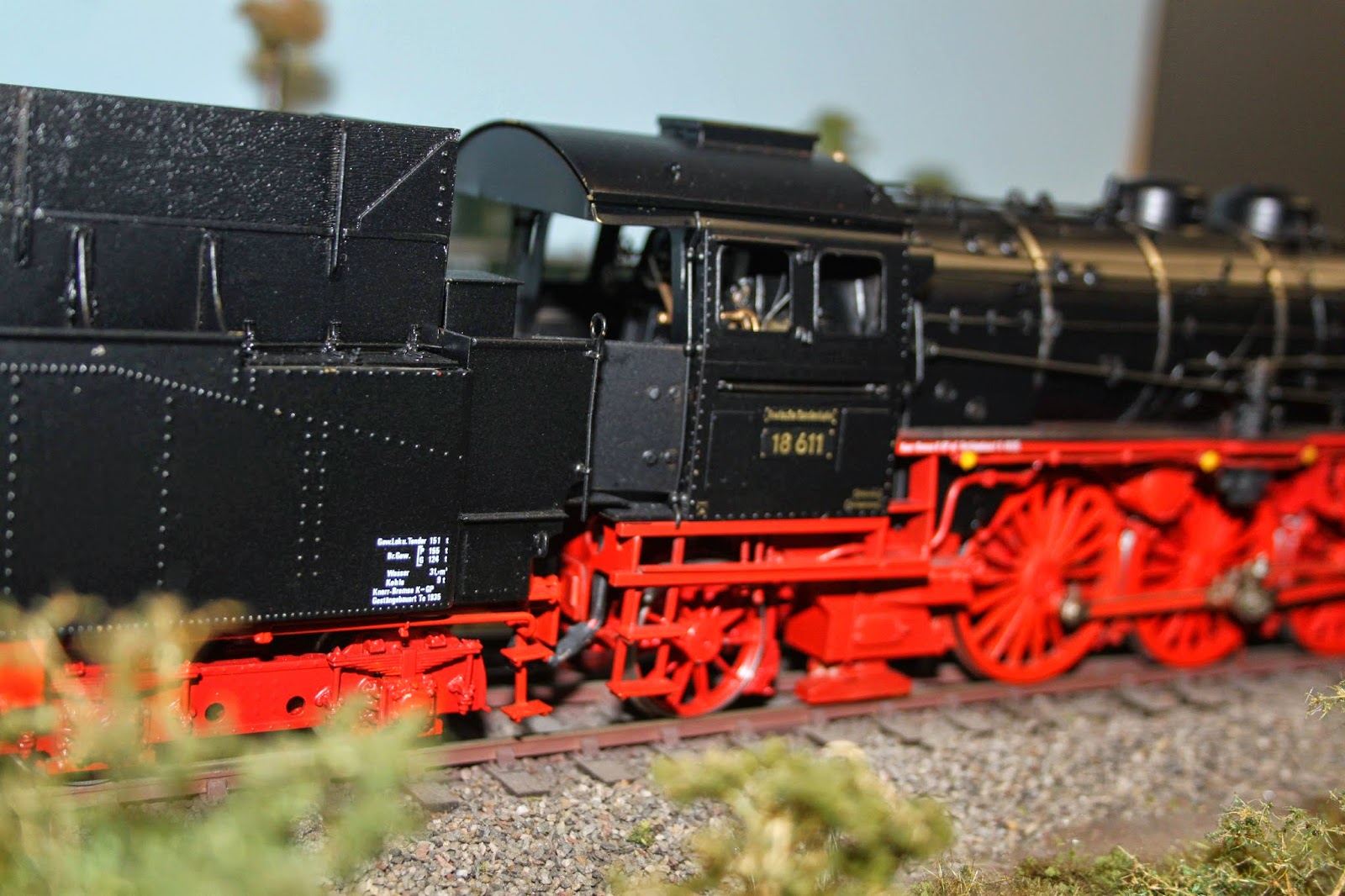

31 January 2015, 10:00:08 »

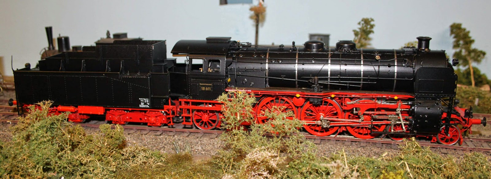

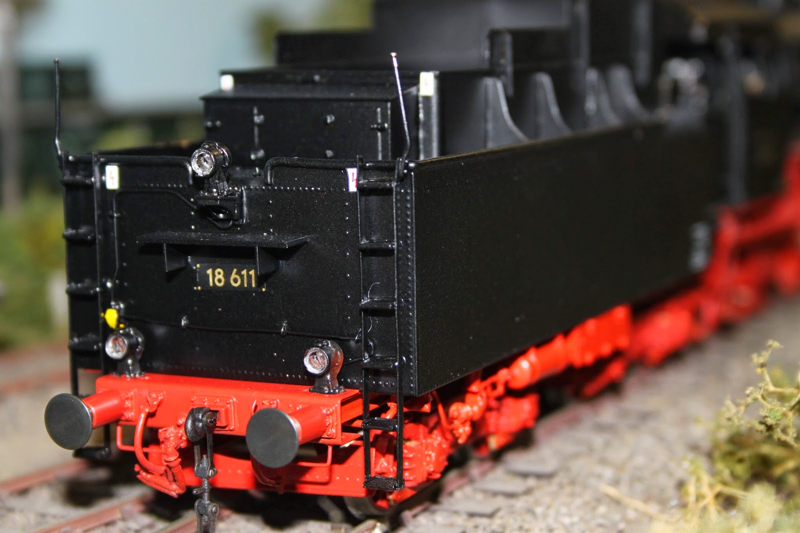

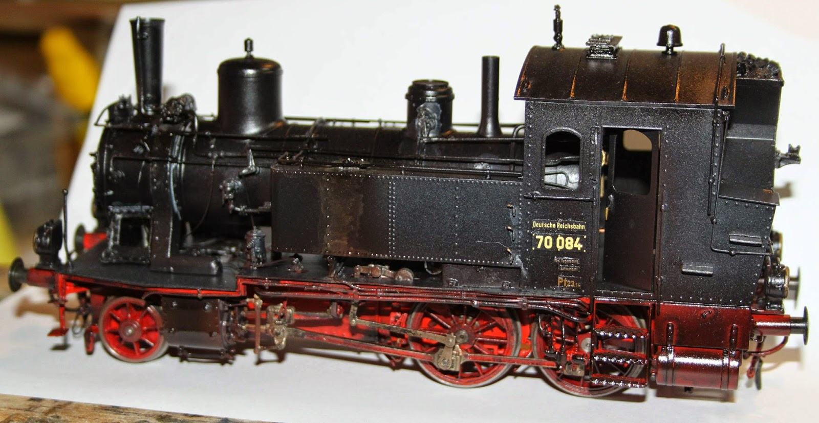

Tijd gehad om wat projecten af te maken. Vind ik nog steeds niet het leukste, maar is misschien wel het belangrijkste, het spuiten en rijdend maken, met de verlichting, decoders, toch een hele klus.
ALs eerste een BR70, een gebauer kit, die heb ik ook nog eens wat vervuild, om te kijken of het lukt, en hoe me dat bevalt..
2e project is een BR18.6, ook een gebauer kit, de laatste versie die gereden heeft.
