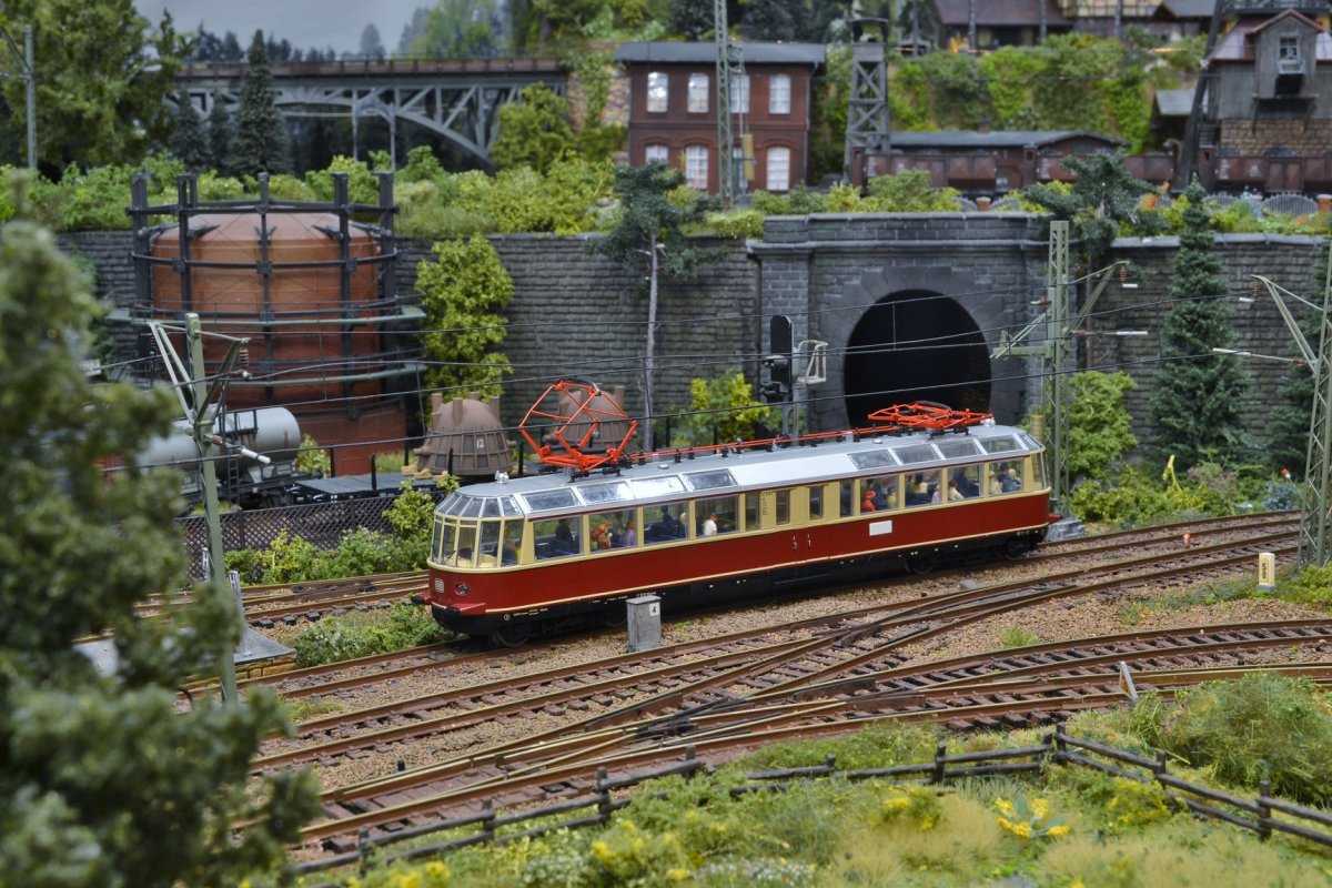

Nu even over de rode-crème versie. Toen die gisteren na vrij lange tijd weer eens op het spoor ging, bleef-ie af en toe haperen en zelfs stilstaan. Komt wel eens voor als een loc een tijd niet heeft gereden, dus even aan de slag geweest. Maar het probleem bleef, ook na wasbenzine en olie. Ik kreeg het idee dat er iets met de stroomafname mis was, de koperen lipjes naar de wielen toe. Dus het stel op z'n kop en de draaistellen loshalen. Dat is bij het aangedreven draaistel nogal een avontuur, maar het lukte. Je moet het met enige kracht uit een u-vormige houder trekken, waarna je de cardanaandrijving ook los in je handen houdt ;D. Contactlipjes een beetje bij gebogen, teruggebouwd (lastig met de stroomlipjes van het aangedreven draaistel), maar terug op de rails bleef het probleem zich voordoen. Bah. Dan misschien iets met de electrische aansluiting van de motor? Eens even de handleiding erbij gepakt:
De boel helemaal losgeschroefd, geconstateerd dat het motortje dan los in het frame ligt (het blijft op z'n plaats door het hele kleine schroefje 2 in de afdekplaat). Contactlippen iets bijgebogen, bedrading van de decoder ietsje verlegt. Alles weer teruggebouwd, maar het probleem bleef zich voordoen. Nog een keer bah. Wat te doen? Trail en error: de afdekking van motor en vliegwiel aan de de interieurkant weggenomen en weer op de rails. Eureka, het spul loopt perfect! Wat blijkt? De gebogen afdekking van het vliegwieltje belet het wieltje af en toe te draaien, vooral in de bogen. Vraag me niet hoe dat kan, maar het is zo. Misschien beweegt het frame iets als het treinstel een boog inrijdt. De motorafdekking teruggezet, maar de afdekking van het vliegwiel niet.
De hele motor met vliegwiel een fractie naar rechts geduwd en daar met het kleine schroefje 2 gefixeerd. Toen weer testritten. Het treinstel rijdt perfect. Afdekking van het vliegwiel voorlopig weggelaten, eens kijken of dit zichtbaar is als je alles weer in elkaar zet.
Daarna eenvoudig afwerkspul, namelijk weer reizigers erin lijmen. Dit zijn voor een deel reizigers die uit de lichtblauwe komen. Roco heeft toen namelijk een trein tjokvol Preisers geleverd; dat kon wel wat minder vond ik. Er zitten er genoeg in voor twee treinstellen. Wel nog een paar andere reizigers van Merten eraan toegevoegd.
Allemaal aan boord en eerst nog even proefdraaien zonder kap:
Alles naar wens, dus de kap kan erop en het spul is bedrijfsklaar:
De pantograaf ziet er wat vreemd uit, maar hij zit tegen de achterste draad. Doordat de foto schuin van boven is genomen, lijkt de voorste bovenleiding draad lager te zitten, maar dat is gezichtsbedrog.
