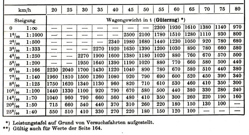

Als het gaat over de 'Langer Heinrich' moeten we wel even voor ogen houden dat daar gewoonlijk oliegestookte loks als trekkracht werden gebruikt, en dan ook nog -wederom gewoonlijk- twee verschillende, te weten een 44er en een 41er. Voeg daarbij dat -nogmaals: gewoonlijk- beide loks oliegestookt waren en hen dus iets andere specificaties moeten worden toegedicht dan kolengestookte exemplaren.
Verder ga ik er van uit, dat de treingewichten in bovenstaande tabel ook gelden voor het op gang brengen van de trein, dus een 44er is (volgens bovenstaande tabel) in staat om op een vlak traject een trein van 2300 ton op gang te brengen om deze vervolgens met een snelheid tot maximaal 55km/h voort te bewegen. Tenzij er natuurlijk (een) helling(en) in beeld komt (komen), want dan neemt het treingewicht wat nog getrokken kan worden navenant af.
Dan is er nog de vraag of we bij de lange Hendrik uit moeten gaan van 4000 ton treingewicht (=gewicht lading + gewicht wagons) of van 4000 ton laadgewicht (alleen gewicht van de lading dus).
Als we uitgaan van 4000 ton treingewicht heeft Jerry gelijk, dan zijn 2 stuks 44 niet voldoende om de LH tegen een helling van 1% op te slepen. Als het gaat om 4000 ton laadgewicht, dan moeten we het gewicht van die 50 zelflossers er nog bij optellen, en dan kun je het op zo'n helling helemaal wel schudden.

jerrytrein
  • Berichten: 5939
Re: Schwarzburg-Neuffen-Bahn
« Reactie #9583 Gepost op: 12 September 2014, 18:36:00 »
http://www.youtube.com/watch?v=6DV3wUdcCtA
hier kan je op een redelijk vlak stuk zien wat er nodig is om het in beweging te krijgen
en de gewichten gaan dus in d tabel over ganz zug gewicht
als je 50 wagens neet en daar eens 40 ton ertz indoet kom je op het dubbele gewicht
