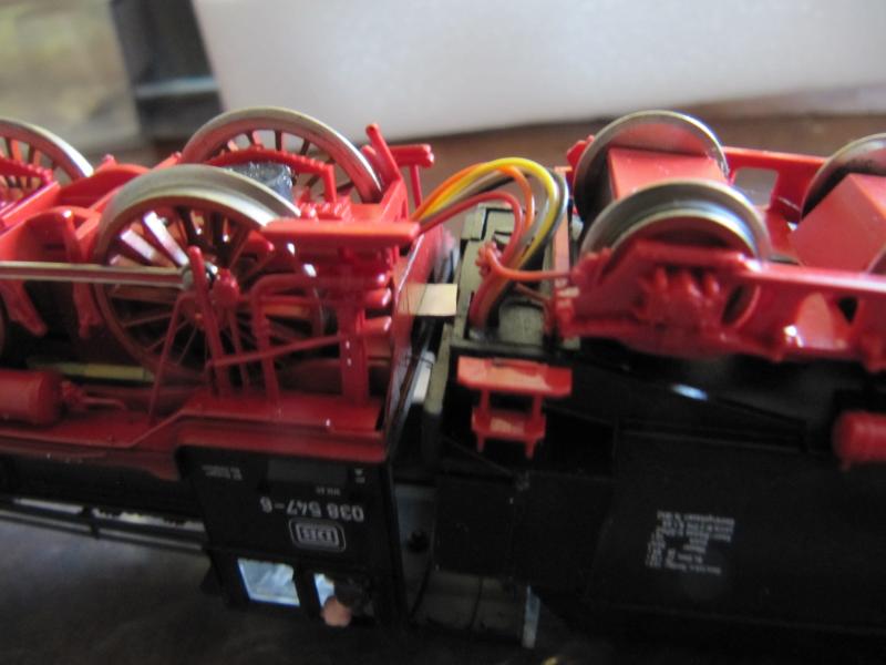

P8 is zo'n mooie stoomloc, heb op dit moment één stoomloc en dat is ook een Fleischmann P8, maar dan tijdperk IV, met open machinistenhuis en wannentender. Rijdt inderdaad heerlijk. Alleen gaat de tender bij mij niet zo lekker door R3, heb jij daar ook last van?

edwin
controleer de koppeling tussen loc en tender eens
de draad kan klemmen
Hoe weet ik niet
heb er ook al een keer last van gehad
Vanavond nog met een 58 van roco
ineens de lipjes naast elkaar en ontsporen

Bedankt voor de tip, het zou best mogelijk kunnen zijn dat de extra draadjes, door het digitaliseren, bij de koppeling in de weg zitten. Heb er al aardig mee lopen prutsen, maar waarschijnlijk dus even verder prutsen.

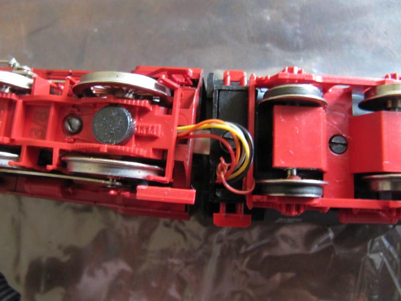

Edwin, ik heb de versie die jij beschrijft ook (Flm 4162 denk ik) en ze gaat gemakkelijk door de krapste bogen (358 mm van Flm). Wel moet je inderdaad zorgen voor tamelijk veel ruimte op de bedrading tussen loc en tender, anders leidt dat tot problemen. Ook moet de rails wel goed liggen, want het vervelende van de Wannertender van Flm is dat er geen draaistellen onder zitten, maar een vast frame waarin de wielen zijdelings kunnen bewegen. Dat is op zich voldoende, maar soms aan de grens van de mogelijkheden bij krappe bogen. R3 zou echter geen probleem mogen zijn.
Zo ruim zit de bedrading bij die loc bij mij (je ziet ook een extra binddraadje om het bosje draad bij elkaar te houden zodat het niet teveel naar beneden zakt):

Bedankt voor de foto's, ga zo eens even kijken wat er mis gaat in de bocht. Doet me wel gelijk bedenken dat ik nog ergens een machinist en stoker wilde scoren

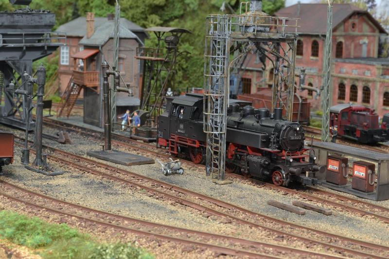

Een Br 86 op het Bw ter hoogte van de bezandingstoren:

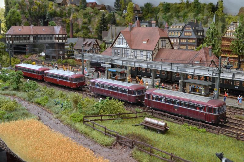

Ik heb twee railbuscombinaties van Roco die ik graag inzet op m'n baan:
De achterste is al heel oud, van oorsprong analoog en ooit eens omgebouwd naar digitaal. Aan het uiterlijk van die railbusset heb ik nooit iets gedaan.
De voorste is van oorsprong met sound en verder geweatherd en van passagiers voorzien door een forumlid van wie ik deze combinatie heb gekocht.
De voorste ziet er het best en meest realistisch uit. Vervelend is nu dat die stuk is gegaan. De motor draait wel en ook de sound doet het nog, maar de railbus komt geen centimeter vooruit. Misschien een tandwiel of de cardanaandrijving kapot. Vervelend, want dit model is nog niet zo eenvoudig open te maken voor een reparatie. Eens over nadenken of ik er zelf aan ga beginnen of de reparatie laat doen.

13 May 2014, 20:15:15 »
Mijn railbus zal ongeveer net zo oud zijn als de twee railbussen links op de foto. Ik haalde de motorwagen al vaker uit elkaar. Dat is eigenlijk niet zo moeilijk. Remslangen en modelkoppelingen verwijderen; de kap aan de zijkant spreiden; het chassis komt los en blijft hangen aan de bedrading van de binnenverlichting. Zo zijn de motor, kardanassen en wormwielen goed bereikbaar geworden. In elkaar zetten is ook niet zo lastig, alleen moet goed opgelet worden of de zojuist genoemde bedrading niet aanloopt tegen de kardankoppeling. Dat geeft een ongewenst, ratelend geluid. Dit klusje kan zenuwslopend zijn, maar zelfs mij lukt het.
Hoe een Roco-railbus van latere datum er van binnen uitziet, weet ik niet precies.
Succes, Ruud.

15 May 2014, 13:19:39 »
Ik sluit me bij Bas aan Ruud.
De railbus van Roco is makkelijk te openen als je slangen en koppelingimitaties verwijderd.
Ik heb wel een recente variant met licht en sound.
Toeval wil echter dat de mijne momenteel bij Roco is ivm met langzaam rijden en behoorlijke warmteontwikkeling en rook bij de motor. Maar hij zit nog in de garantie dus onmiddelijk laten opsturen door mijn vaste winkel.
Je kunt mij eventueel een PB sturen mbt het openmaken van de recente Roco railbus.
Maar ik kan je zo al vertellen dat je erg moeilijk bij de tandwielen op de as kunt komen. Deze zijn namelijk behoorlijk ingebouwd in het metalen chassis van de railbus.

15 May 2014, 16:13:53 »
Dank voor de info, Peter. Niet zo fijn dat je moeilijk bij de tandwielen op de as kunt komen. Eerst maar eens nadenken en moed verzamelen.
