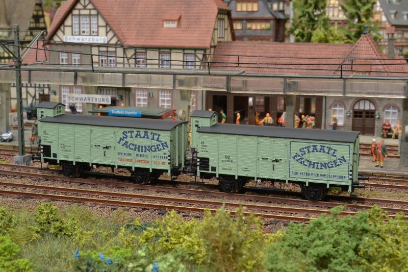

Tijd om nog eens een andere aanwinst te laten zien. Goederenwagensetje van Brawa voor tp IIIa:
Ook deze G10-wagen is aangekomen:
« Laatst bewerkt op: 30 July 2013, 20:00:56 door Ruud K »
dimo1_dimo1

mooi spul ;D *kwijl*
groeten,
Auke
