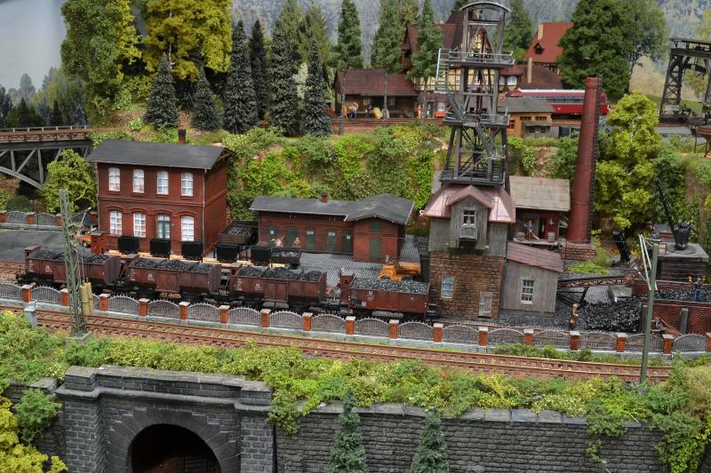

Ja, dat zou ook een optie geweest kunnen zijn. Maar het groen zit er inmiddels al op:

Citaat van: Ruud K op 29 December 2012, 19:43:20
...Maar het groen zit er inmiddels al op...
Mooi geworden!!
Idd mooi geworden, Misschien zou je over dit groene gewas een grijze stoflaag kunnen aanbrengen. Ze kunnen best wel wat mijnstof opvangen, dat na een regenbui er weer afspoelt. Het is maar een idee.
Het complex oogt wel rustiger zo. Stummi heeft een waar woord gezegd, dat twee schachten een beetje veel van hetgoede was. Mooi werk

wel een gaaf aanzicht zo
en dat groen wat donkerder groen wazen
planten moet je expres bevuilen
anders blijven ze groen
langs de snelweg worden ze ook niet zwart

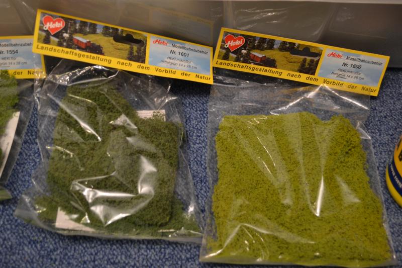

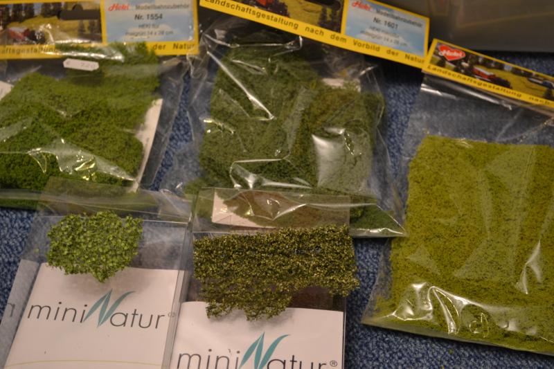

Er is me de laatste tijd een paar keer gevraagd, o.a. door Auke, om eens uit te leggen hoe ik het groenen aanpak. Nu ik die wand heb gegroend, is dat wel een passende gelegenheid.
Uitgangspunt hier was Heki mikroflor nr. 1601, een matje met groenpolletjes erin van de kleur middengroen. Het linkse zakje:
Uit dit matje knip ik driehoekige stukken met een lengte van zo'n 7 centimter. Vervolgens trek ik dat aan alle kanten een beetje uit elkaar, zodat er een onregelmatige vorm ontstaat. Daar doe ik wat drupjes houtlijm op en dan druk ik dat groen tegen de rotswand aan met de smalle kant naar beneden.
Dit herhaal ik op onregelmatige plekken tegen de wand. Dan neem ik wat andere kleuren Hekiflor, doe hetzelfde, varieer een beetje in grootte en in de mate waarin ik het uit elkaar pulk. Zo ontstaat er verschil in dichtheid van het groen.
Hier zie je de drie verschillende kleuren groen die ik heb gebruikt:
Hekiflor heeft allemaal de zelfde 'blad'structuur. Om variatie in het groen aan te brengen, gebruik ik vervolgens bladwerk van Mininatur. Die zie je op de foto onder het Hekiflor.
Daar knip ik kleinere stukjes uit in wisselende vormen en die lijm ik met houtlijm tussen de Hekiflor tegen de rotswand. Dit spul van Mininatur kun je minder makkelijk uit elkaar pulken, dus dat maar beperkt doen.

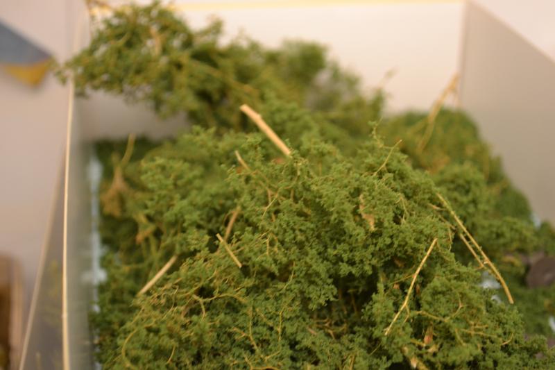

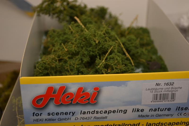

Tenslotte neem ik een doos met boom/struik/bladwerk van Heki, in dit geval nr. 1632, maar ander type bladwerk kan ook. Het gaat erom dat je weer een andere bladstructuur hebt. Dat bladwerk ziet er zo uit:
Daar scheur of knip ik kleine stukjes af en die lijm ik tussen het al aangebrachte groen.
En dan is het af, zie de foto in bericht 7620, bovenaan deze bladzijde. Het is dus eigenlijk heel eenvoudig. Zo'n wandje groenen doe je in minder dan een half uur.

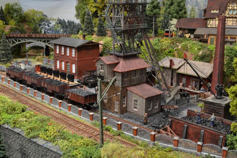

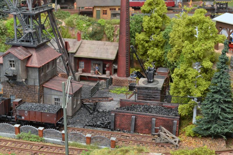

Nog even verder geknutseld aan de mijn. Aan de rechter zijde bij de kolenbunker een kraantje neergezet, waarin, naast het vullen met een lopende band, ook de kolen uit de kolenlorries gestort kunnen worden. Aan het kraantje hangt nu zo'n lorrie:

Dat ziet er goed uit zo
Ook leuk dat je jouw manier van een landschapje maken hebt uitgelegd.

ruud
een opmerking
de bovenste foto li boven het kantoor en de laatste re naast de bunker
die stammen
tintje grijs

Dat zijn berkenbomen die een wittige stam hebben. Maar er kan nog wel iets aan gedaan worden om ze een natuurlijker uiterlijk te geven, bijvoorbeeld met een beetje vaalgroen aantippen. Ik heb het voorbeeld vlak voor m'n neus: bij de achterburen staat zo'n berk in de tuin.

viel eigenlijk nu pas op
zoveel stam zichtbaar zo diichtbij
maar
verders meester werk dat detaieren wat je doet

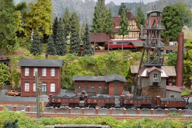

Nog wat klein knutselwerk gedaan, zoals een hekje en figuren geplaatst, hier en daar nog wat geverfd. Voorlopig is het zo goed genoeg. Ik ben het prutsen aan dit stukje nu ook wel zat
