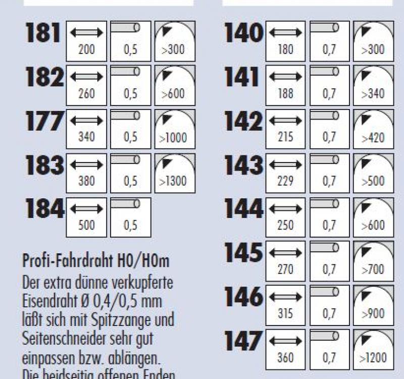

In het eerder door Jan getoonde boek van Sommerfeldt (en de nieuwe moderne uitvoering daarvan) staan ook de lengten in van de rijdraden die je kunt gebruiken.
De 181 - 184 zijn de superdunnen, de 140 tot 147 de normale rijdraden.
Bij een boogstraal van zeg 360 is draad 140, 141 of de dunne 181 de juiste om een "niet gebogen" rijdraad te gebruiken.
Ik zou echt proberen om de masten dichter bij elkaar te plaatsen of een, zoals door Romar genoemde, Bogen Abzug te gebruiken. Daarnaast de opmerking dat bij een boog geen zigzag wordt toegepast (maar dat wist je waarschijnlijk al wel).

Allie, ik heb hier van Sommerfeldt verschillende draadtypes liggen. Het liefst werk ik met de dunne draad (181-184), die het minst opvalt; helemaal als je die verft. Vanmiddag met de draden een beetje verder geëxperimenteerd in de bogen en het lijkt erop dat ik het wel aardig in orde krijg met de huidige afstand tussen de mastjes. Het kost alleen tijd en als je wat ouder wordt, wil de fijnmotoriek niet altijd meer helemaal goed functioneren en dat is vooral bij dit soort werk lastig

Na allerlei pogingen heb ik besloten dat dit 'm met deze draden toch niet gaat worden. Ik ga eens achter nieuw draad in andere lengtes aan (nr. 141) en laat dit voorlopig nu maar even zo hangen. Als je snel en niet al te precies kijkt, valt 't nog wel mee, maar het voldoet niet aan m'n maatstaven.

Mooie baan! Ik heb bij mijn bovenleiding ervoor gekozen om in de krapste bogen gewoon de kortst beschikbare draad te gebruiken. En ik heb daarbij ook de 0,5mm van Sommerfeldt voor gebruikt. Je spreekt over het altijd moeten maken van een compromis: voor mij was dat liever dat de masten iets dichter op elkaar staan, dan gebogen draden.
En een "bogenabzug" doe je ook niet op iedere plek. Dat gebeurt vooral bij de echt scherpe bogen...

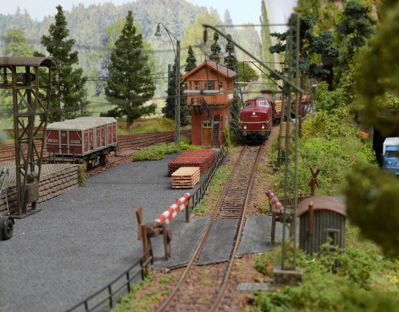

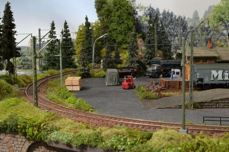

De bovenleiding in de boog laat ik even voor wat het is, want ik heb momenteel niet de juiste rijdraden in huis. Wel verdergegaan met het stuk na de boog en ook landschappelijk hier wat dingen veranderd:

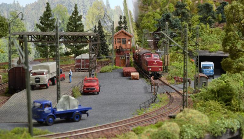

Dank je, Ronald. Nog eentje dan van dit stukje van m'n baan:
