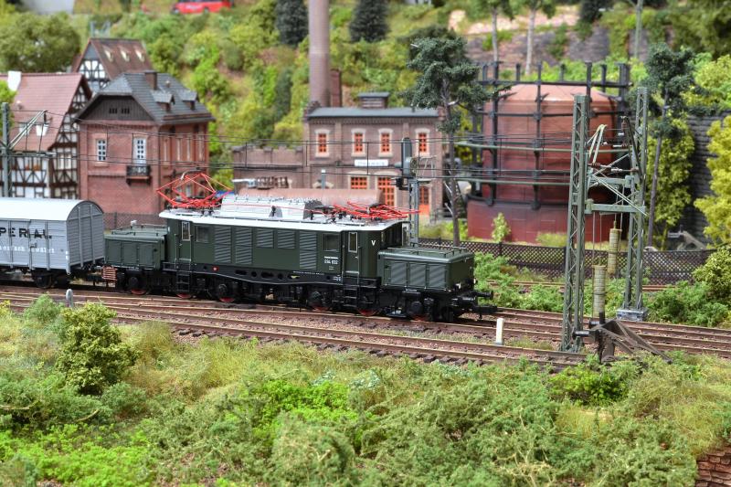

De bovenleiding is nu in orde: mastjes goed geplaatst, draden en voetjes geverfd. Nu rijdt er nog even een stomer, maar elocs zijn vanaf heden ook welkom op dit traject langs Bergwerk Neuffen:

Ruud even geschrokken van de meest rechter mast op je foto. Niet zozeer de mast, maar de rijdraad, die zit volgens mij (excuses als ik er naast zit) verkeerd om op de onderste ligger. De draad hoor ONDER en niet aan de bovenzijde te zitten. Op deze manier blijven je panthograven erachter haken, afhankelijk van de rijrichting uiteraard. Uiteraard kan ik mij voor de rest alleen maar aansluiten bij de overige lofbetuigingen voor je werkelijk prachtige baan.

Cottage Railways: van die rijdraad heb je goed gezien. Nu rijd ik met m'n pantografen net niet tegen de rijdraad aan, dus veel kwaad kan het niet, maar je hebt gelijk.

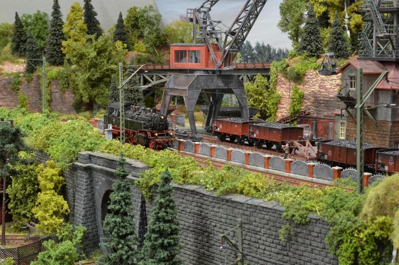

Deze 'Duitse krokodil' is beschikbaar voor het zware werk de Schwarzburger Steige op:
Hoi Ruud,
hoe zet jij de pantograaf dan vast?
Ho, Multimaus. Fleischmann
  • Berichten: 12179
  • Schwarzburg-Neuffen-Bahn
Re:Schwarzburg-Neuffen-Bahn
« Reactie #7196 Gepost op: 25 November 2012, 13:10:59 »
Met een heel dun ijzerdraadje, dat je boven- en onderaan ombuigt als een haakje en zo de hoogte van de pantograaf beperkt. Dat zie je vrijwel niet, bijna helemaal niet wanneer je het zwart of rood verft.
Bij sommige elocs heb ik het veertje iets opgerekt en een heel dun draadje door het veertje heen geschoven. Dat werkt ook en helemaal onzichtbaar, maar het is wat lastiger om het goed te krijgen. Bij de E 94 op de foto heb ik dat laatste gedaan.
Bij sommige elocs heb ik het veertje iets opgerekt en een heel dun draadje door het veertje heen geschoven. Dat werkt ook en helemaal onzichtbaar, maar het is wat lastiger om het goed te krijgen. Bij de 94 op de foto heb ik dat laatste gedaan.
Top bedankt,
op mijn vorige baan met panto omhoog gereden, maar dat rijdraad slijt zo snel in dat is gewoon zonde.
