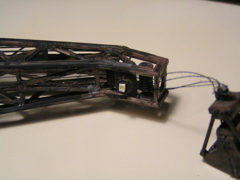

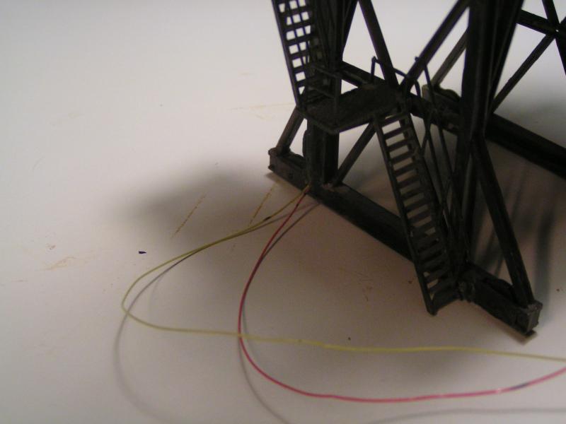

Ruud,
Met betrekking tot je kraan. Zelf heb ik een witte led bovenin gelijmd. En deze via twee dunne (in mijn geval wire wrap draad) via de giek door het dak heen en de middenas heen naar beneden geleid.
Ach foto's zeggen meer dan woorden
Arthur
