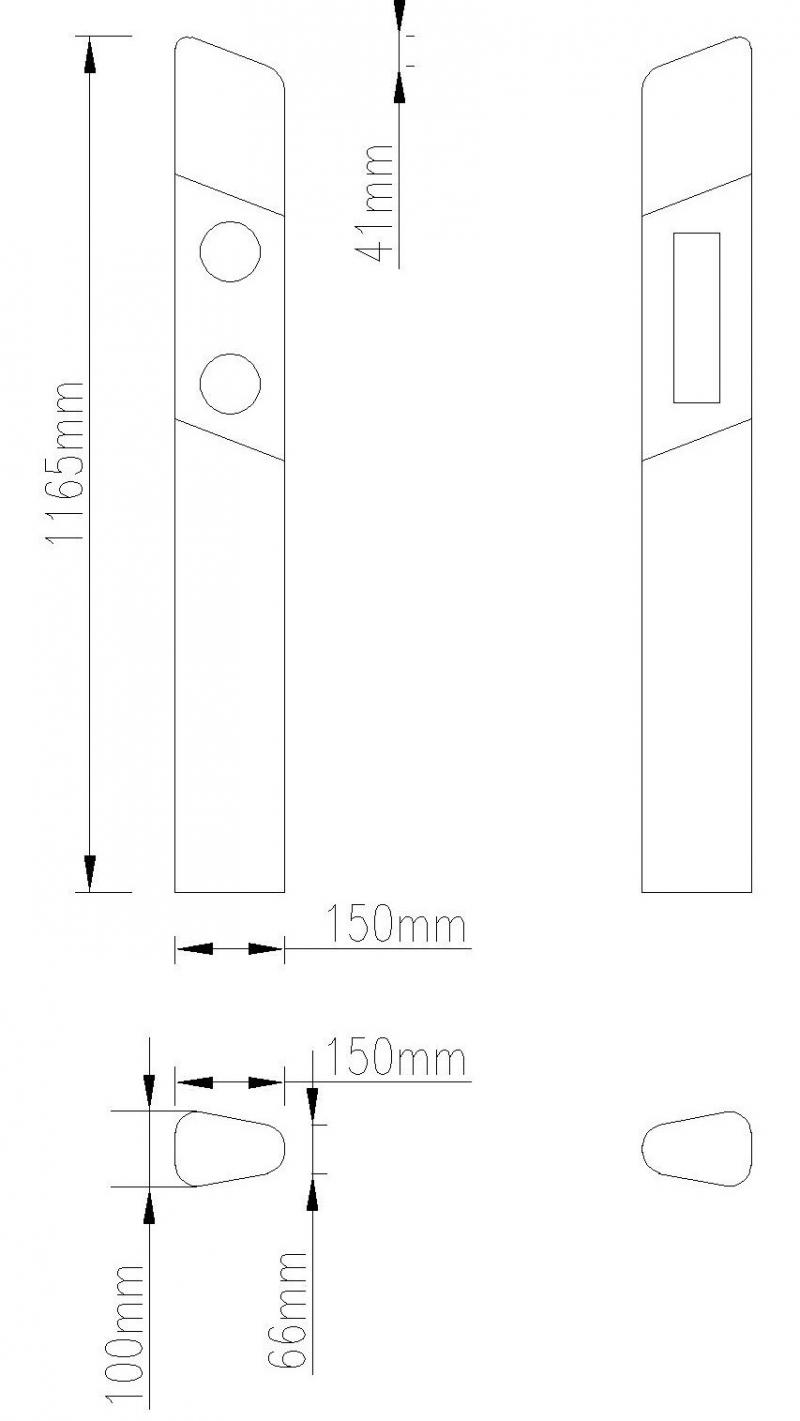

Inderdaad meestal verandert er niet zoveel. Meestal kleine zaken zoals reflectoren e.d. Ik bedacht mij dat ik nog een cadtekening had liggen van een "Leitpfosten". Dus even zoeken in de bestanden. Geopend en even een JPG van gemaakt. Maten in millimeters en 1 op 1-schaal volgens de tekening:
Ik heb het bestand ooit gedownload van deze website: Lokodex: Deutsche bahnen Original und Modell. Op de site staan nog meer tekeningtjes van onderdelen.
Meer info over "leitpfosten" is hier te vinden: Gubela: Een handelaar / fabrikant
Hopelijk heb je er wat aan.

Hier heb ik zeker wat aan! Hartelijk dank.
De Faller paaltjes blijken wel veel te dik, maar niet eens zoveel te hoog te zijn: 2 mm.

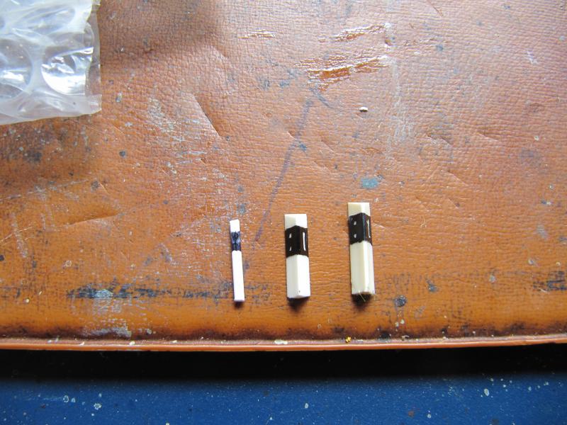

Even een nieuw reflectorpaaltje op schaal gemaakt. Links in de juiste maat, in het midden de Faller ingekort op juiste hoogte, rechts de oorspronkelijke Faller reflectorpaal.

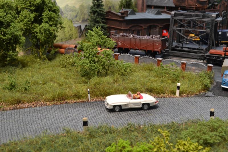

En dit is dan het verschil op de baan:

Ruud, dat ziet er inderdaad een stuk beter uit. Het lijkt niet meer zo massief over te komen. Het nieuwe ziet er gewoon beter uit.
Groeten Ronald.

Ruud, en niet zo'n klein beetje beter ook (y)

Dat ziet er inderdaad een stuk beter uit. En geeft ook een mooie sfeer.

De nieuwe paaltjes zien er inderdaad beter uit. Op de rechte weg staan die dingen tegenwoordig om de vijftig meter; in bogen dichter bij elkaar. Hoe de normen in de zestiger jaren precies waren, heb ik nog niet uitgezocht.

Goed om die afstanden te weten, Bas. Vijftig meter is zo'n twaalf auto's achter elkaar. Dat geeft houvast. Verder is het een kwestie van: hoe oogt het? Ik denk dat ik ze wat dichter op elkaar zet.
