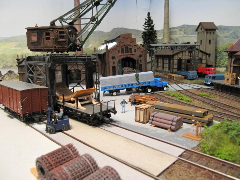

Nou, in ieder geval suggesties genoeg! De bestrating van Schwarzburg-Kalteneck houdt de gemoederen wel bezig
. Ik heb alle stroken karton op maat gemaakt, geplakt en met een loc getest of de boel goed rijdt. Dat komt vrij nauw met het karton
tussen
de sporen. Het functioneert goed na wat aanpassingen. Nu ga ik de overgangen gipsen en een basisverflaag aanbrengen.

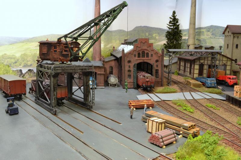

De basis voordat de verfkwast is gehanteerd:
Nu alles eraf en verven maar
Laatst bewerkt op: 13 January 2012, 10:05:45 door Ruud K

De asfalteermachine is voorbij geweest:
Berichten: 3927
Re:Schwarzburg-Neuffen-Bahn
Reactie #5140 Gepost op:
13 January 2012, 15:07:09 »
Ruud, niet meer weghalen. Dit ziet er heel mooi uit
Moest je het spoor van de kraan ook niet laten verzinken? Of is het een statische kraan? Misschien leuk om nog een paar bandensporen e.d. te maken.

Ik vind het toch wat aan de steriele kant. Moet nog zien of het zo blijft. Inderdaad nog een beetje knoeien met verf maakt het asfalt wel wat levendiger. Het spoor van de kraan leg ik waarschijnlijk
op
het asfalt. Hij is verrijdbaar, maar slechts over een kort stukje.

Nog even met het spoor van de verrijdbare kraan gestoeid. Op het asfalt was geen succes, dus de railstaven in het wegdek weggewerkt:
Edit: Hé, plotseling weer een klein formaat plaatje. Jammerrrrr!
