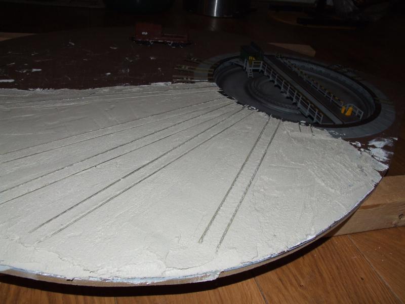

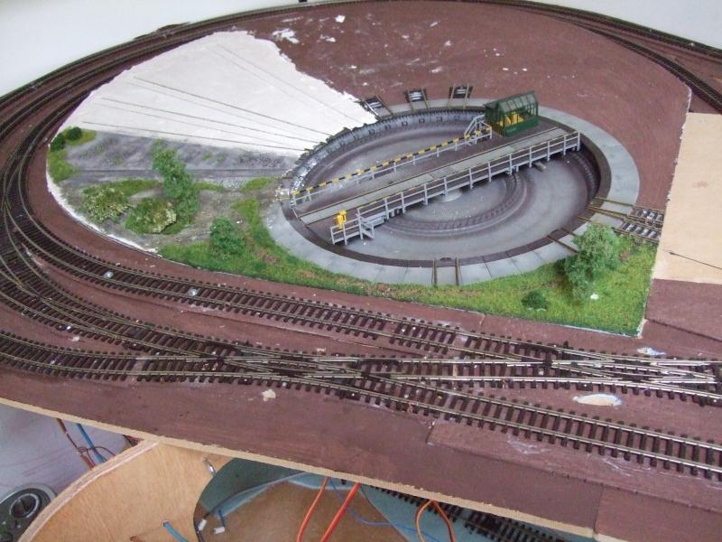

Wel de afgelopen weken wat aan het BW "Bad Bührtal" gewerkt. Rails gelegd, stroomdraden bevestigd, keerlusmodule aangesloten van lenz en getest of het werkt (gelukkig werkt alles ;D)
Vanavond weer verder met het BW. Geïnspireerd door dit draadje aan de gang gegaan met rotband. Straks moet dit beton/asfalt voorstellen.

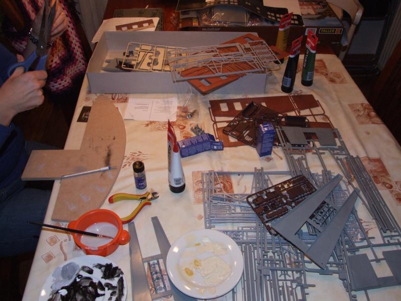

Ondertussen is Esther vanavond begonnen met het in elkaar zetten van de Ringlokschuppe:
Lekker bezig ;D

Ondertussen is Esther vanavond begonnen met het in elkaar zetten van de Ringlokschuppen
Dat is mooi! Inspirerend voor mijn loods. ;)
Hoe lossen jullie de lichtdichtheid van de muren op? Of komt er geen verlichting in de loods?

« Reactie #348 Gepost op: 12 February 2011, 08:36:20 »
Hoi Jeroen.
Daar ga je nog wat schuurwerk aan hebben.
Zou het niet mooier zijn met kasseitjes, natuurlijk wel een heel groot kraswerk.
Er komt uiteraard licht in. Zijn de muren dan niet goed lichtdicht? Heb hier nog niet 123 een oplossing voor, jij.....?
Vandaag eerst maar eens geruimd in de bijkeuken en op de treinkamer zodat we weer een beetje fatsoenlijk daar aan de gang konden. Dat opruimen blijft een never ending story :'(

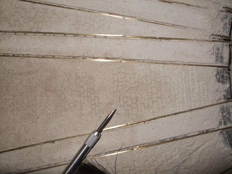

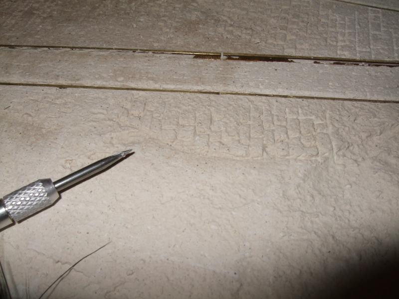

Hoewel het gips nog net niet helemaal droog was toch aan de gang gegaan met de afwerking. Eerst de rails weer goed "vrij" gemaakt en daarna wat schuren, schaven en zo en maar eens gekeken hoe de tip van Johan zou uitpakken en ja dat ziet er toch wel heel leuk uit.
Morgen eens zien hoe het gaat uitpakken na bewerking met verf en zo.

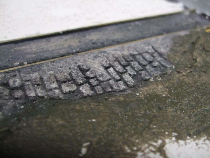

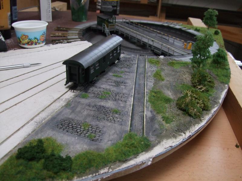

Na vanochtend met het diorama van de meiden aan de gang te zijn geweest, vanmiddag weer verder met het BW "Bad Bührtal".
Eerst met waterig zwart de "groeven" gedaan daarna met zwart, wit (= dus grijs ;D) en oker aan de gang gegaan. Dit riekte naar meer, dus gelijk maar met de groene vingers aan de gang gegaan.
En de plaat weer op z'n plaats:
@ Basilicum, dat krassen valt wel mee vind ik. Kraspen, liniaaltje en vooral geduld ;D oh ja, een kwast om het "gruis" weg te vegen is ook wel makkelijk.

Re:De bouw van het Buurdal in H0
« Reactie #352 Gepost op: 13 February 2011, 17:39:55 »
Valt geweldig goed mee. (y)
« Reactie #353 Gepost op: 13 February 2011, 18:13:16 »
Het wordt echt mooi, Jeroen (y)

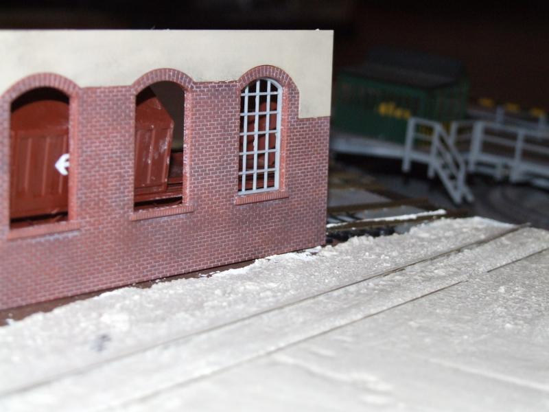

Ja, het wordt heel mooi! Komt er nog een loods bij?
Gezien de sporen naar beneden op de achtergrond zouden stootblokken een aanrader zijn...

@ fissy: de loods komt er nog bij, die is Esther (mijn vrouw) aan het bouwen. Stootblokken komen er ook, maar ik ben nog druk aan het nadenken en zoeken welke, of ik die zelf ga maken, kopen?? Waar ik ook nog over nadenk is of ik de doorgaande sporen in het zicht hou of dat we er een tunnel/bergje gaan maken en dat de sporen dan niet in het zicht lopen.

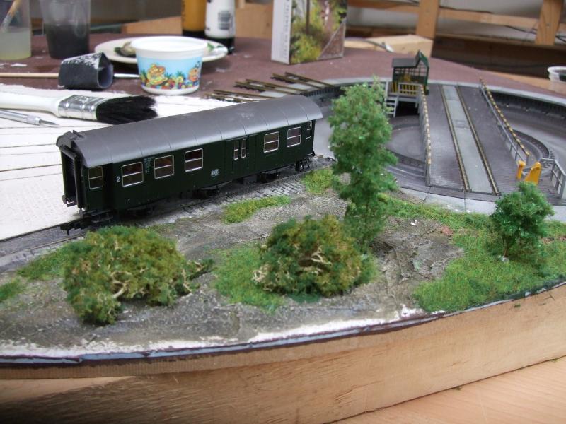

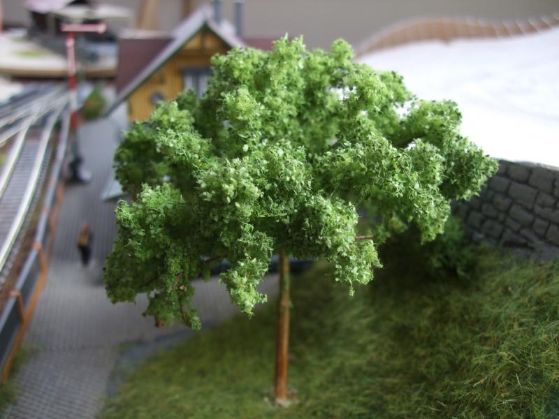

Zaterdag in de middag met Emma ook nog even een uurtje boompjes gemaakt van gedroogde Hortensia bloemen.
We zijn wel tevreden over het resultaat, het is nog een beetje zoeken naar de juiste materialen.

Leuk, hoe heb je dat gedaan? De bloemblaadjes eraf gehaald en daarna bestrooid met turf?
Ik heb nl. ook 4 Hortensia's in de tuin staan. En de droge bloemen zitten er nog aan, want tuinieren is niet echt een grote hobby van me, dus ik was te lui om ze te snoeien de afgelopen herfst.
