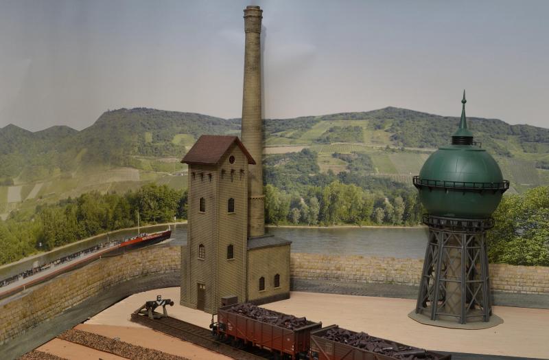

Stukje verder met het fabrieksgebouw. Schoorsteen met stookgebouw:

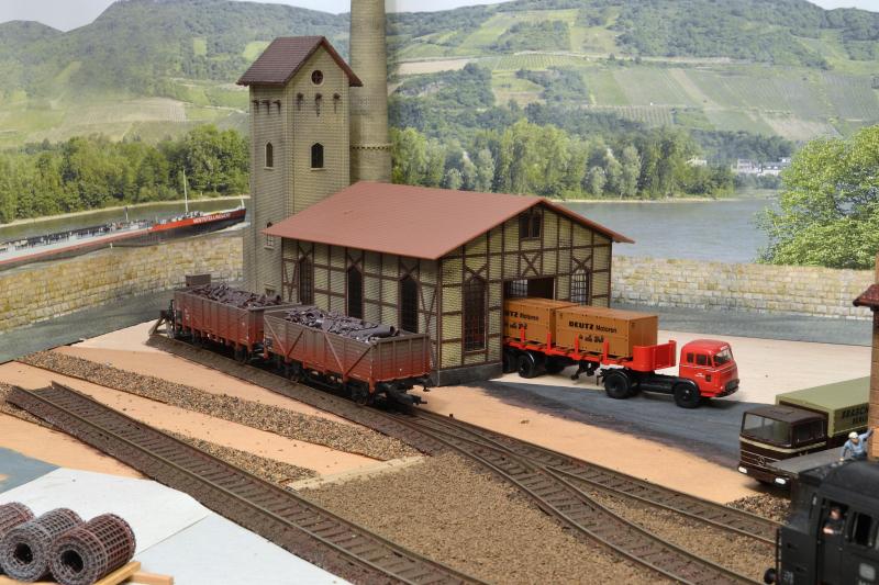

De fabrieksloods geverfd (het dak moet nog) en in elkaar gezet:

Dank je, Jaap.
Een opmerking over deze bouwkit is waarschijnlijk wel op z'n plaats. Als je het plaatje op de doos bekijkt, ook die op de achterkant, denk je dat de muren van gelige steen zijn. Dat is echter niet zo. Die zijn puur grijs. Dat vond ik niet mooi. Dus de hele boel moet eerst zandkleurig geel worden geverfd. Daarnaast heb ik met verdund zwart gevoegd en de wanden ook met verdund zwart bewerkt.

De zandkleur breng ik slechts ietsjes verdund aan. Net genoeg om het een klein beetje te laten vloeien. Ik doe eerst alle wanden met zandkleur, laat het goed drogen, minstens een halve dag. Daarna voeg ik met sterk verdund zwart.
Het verven van modellen is altijd een kwestie van uitproberen. Meestal doe ik dat op één wandje. Eerst had ik twee lagen sterk verdunde zandkleur aangebracht, maar dat leverde te weinig effect op. Het houtwerk heb ik onverdund geverfd met bruine patinaverf. De hoeveelheid water, zowel bij de zandkleur als bij het zwart is steeds een kwestie van trial and error. Aardig verven kost veel meer tijd dan het in elkaar lijmen, maar het maakt een model in de regel een stuk mooier. Ik verf de onderdelen altijd voordat ik het spul in elkaar zet. Succes met je eigen pogingen!

Als je de plaatjes zo ziet, snap ik niet dat er niet meer mensen achtergronden bij hun baan gebruiken. Het maakt het meteen helemaal af en het ziet er, zelfs tijdens het bouwen, al meteen goed uit.
Er is alleen één nadeel aan het gebruik van foto's als achtergrond, daar heb jij geen last van, want je weathered en detailleerd, maar een foto als achtergrond schept een verplichting om ook op de voorgrond heel nauwkeurig te detailleren.
Als er mensen zijn die nou niet zo enorm veel werk willen steken in het detailleren, dan is een simpele geverfde achtergrond zoals hier ook een heel goede oplossing. (ook een geweldige baan trouwens)
Een achtergrond geeft een enorme extra boost aan je modelbaan en het doorkijkje met de rijnaak laat dat weer heel duidelijk zien!
