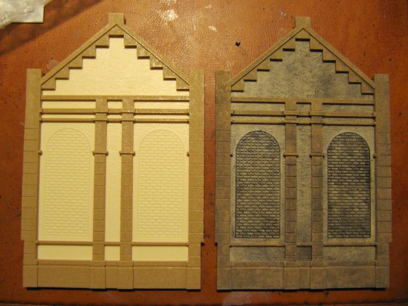

Vandaag een begin gemaakt met de overslagloods van Vollmer die op het fabrieksterrein moet komen. Dat betekent eerst de onderdelen verven, want op zo'n terrein zijn de gebouwen grauw, beroet en vies. De onderdelen uit de bouwdoos zien er veeeel te fris uit
Links de gevel zoals die uit de doos komt, rechts de behandelde gevel.

Reactie #4923 Gepost op:
27 December 2011, 18:25:22 »
100% verbetering
is ie vanavond klaar

Reactie #4925 Gepost op:
27 December 2011, 19:39:05 »
Zo krijgt dat pand opeens
geschiedenis
Nog plannen om verlichting in te bouwen?

Reactie #4926 Gepost op:
27 December 2011, 20:00:52 »
Dat weet ik nog niet. Ik hou in ieder geval wel de daken los zodat ik die later nog kan toevoegen.

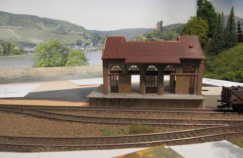

Het eerste gebouw voor het fabrieksterrein, een overslagloods, vordert langzaam maar gestaag:

28 December 2011, 20:14:03 »
ziet er goed uit
maar onder dat perron
ik zou denken aan een hele donkere muur ivm vuil stoom en roet aanslag vd stoomlocs
is meeer een idee van mij

Re:Schwarzburg-Neuffen-Bahn
Reactie #4929 Gepost op:
28 December 2011, 20:17:58 »
Ziet er mooi uit Ruud!
Die achtergrond is ook zeker mooi zo!
Ik ben benieuwd hoe het gaat worden
gr. Viktor

Reactie #4932 Gepost op:
28 December 2011, 21:15:03 »
@ nero: klopt, de onderkant van het perron moet nog wat donkerder worden; de verf dekte niet goed. Plastic van Vollmer, vooral gladde delen, laat zich soms moeilijk behandelen met verdunde acrylverf. Die hecht haast niet.
@ Evert: klopt wat Viktor zegt: Woodland Scenics dark brown, korrelgrootte: medium. Inderdaad ook als Noch 95611 verkrijgbaar. Ja, ik druppel dat in met verdunde houtlijm en een druppel afwasmiddel. Wel eerst alles goed nat maken met een nevel van een plantenspuit.
De achtergrond laat ik waarschijnlijk nog iets zakken, een centimeter of drie denk ik. Het stenen muurtje is eigenlijk toch wat te hoog. Dat valt op de foto niet zo erg op, maar in werkelijkheid stoort het me. Voordat ik dat ga doen, richt ik m'n aandacht eerst op de gebouwen. Als die er staan, kijk ik nog eens naar het geheel.
