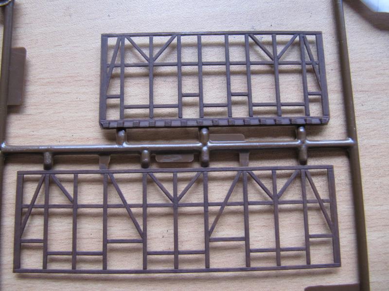

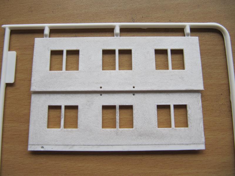

Vandaag begonnen met deze bouwdoos van Vollmer: een stadshuis uit de romantiek-serie. Bewerkelijke kit, merk ik. Eerst alle vakwerk verven om de plastic uitstraling weg te nemen, nog in het gietstuk, want als het in elkaar zit, krijg je dat nooit meer mooi geverfd. De wanden zijn van pleisterwerk, dus daar hoef ik maar weinig aan te doen: lichtjes met sterk verdunde zwarte verf behandelen.

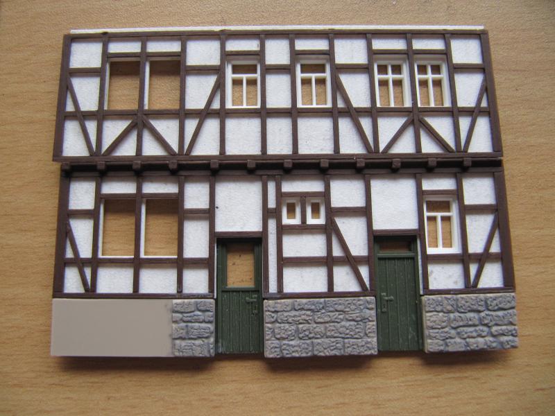

Aan het werk met het Vollmerhuis.
Vakwerkprofieltjes dekkend geverfd, zodat de plasticglans eraf is:
De witgepleisterde muren heeeeel lichtjes vervuild met zeer sterk verdunde zwarte waterverf:
Daarna in elkaar gelijmd en de natuurstenen onderrand gevoegd met grijs:
Laatst bewerkt op: 06 November 2014, 18:16:10 door guest7823

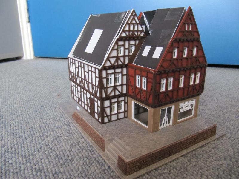

De ruwbouw is af en de lichtmaskers zitten er in:
Vanmiddag eens op het gemak afbouwen.

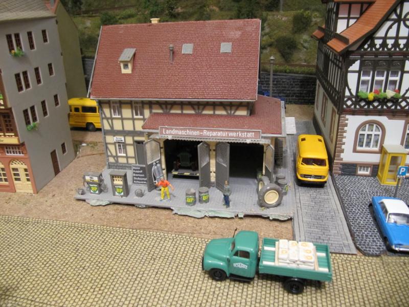

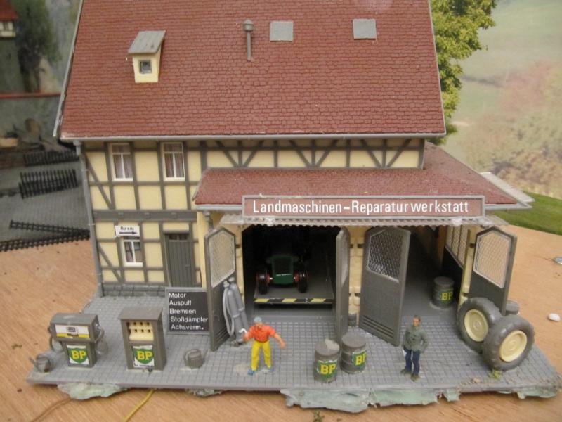

De afgelopen tijd wat nieuwe automodelletjes gekocht en er zijn er trouwens nog een paar onderweg... Die moeten natuurlijk wel tanken. Ik heb ooit eens tweedehands een sfeervol pompstation annex werkplaats van Vollmer gekocht. Wilde hem eigenlijk in het dorp Neuffen plaatsen. Al die boeren met kapotte tractoren, je kent dat wel. Maar in de hoofdstraat van Schwarzburg zou hij ook wel mooi staan. Er zit nog allerlei gips en lijmzooi op, want ik heb hem zo van de baan van de verkoper gerukt. Er moet dus nog wel aan gebeuren. Niettemin, hier even een foto voor het idee:
Iets dichterbij:
Laatst bewerkt op: 06 November 2014, 18:16:38 door guest7823

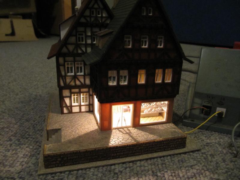

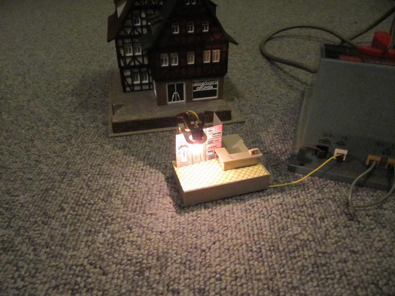

Stukje verder gebouwd aan de Boutique en de winkelverlichting getest (mij foppen ze niet meer
). Is behoorlijk fel, dus daar moet iets aan gebeuren. Ook de puiwanden schijnen iets door, dus die moet ik afplakken. Gelukkig kan het winkelinterieur er makkelijk uit: staat op een apart grondplaatje. De winkel zet je er gewoon overheen.
Laatst bewerkt op: 06 November 2014, 18:17:03 door guest7823

Beste Ruud,
Heb je het masker ook getest? (wil ook wel een lichtlekken)
