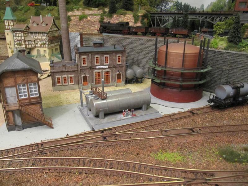

De half in elkaar gezette gashouder (een heel bewerkelijk geval trouwens) eens op de beoogde plek gezet om te zien of hij daar goed uitkomt en het valt me niet tegen:

Hallo Ruud,
Ik vindt dit er ook een stuk realistischer uitzien.

Hoi Ruud.
Nu is het een heel andere gashouder.
Met de loopstellingen er rondom gebouwt.
Nu kan hij wel overal staan.
Martin

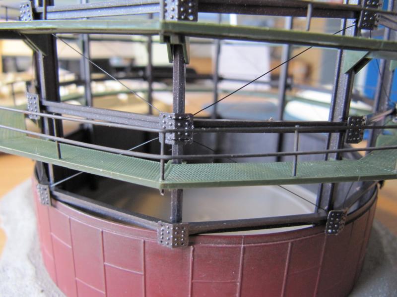

Hoi Martin, een enorm verschil hè. Ongebouwd was het een opzichtig groot vat, nu begint het op een realistisch industrieel bouwwerk te lijken. Ben hem trouwens nog verder in elkaar aan het zetten en dat is enorm veel werk. De schuine dwarsverbindingen tussen de staanders zijn namelijk niet van plastic deeltjes, maar die moet je maken door er een zwarte nylon draad door te 'vlechten'. Een verschrikkelijk geduldklusje waar ik nog zeker een halve dag mee bezig ben.

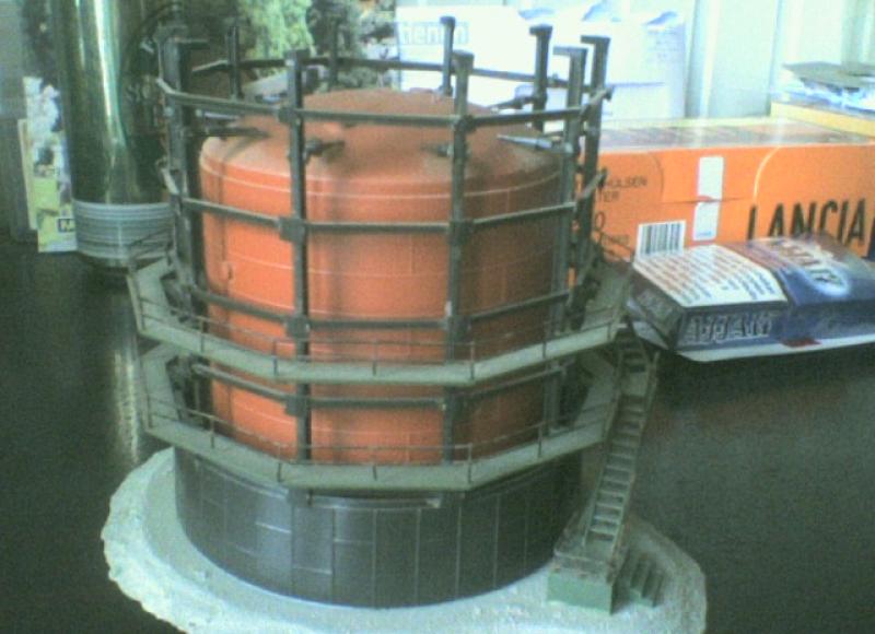

Blijkbaar verschillend die gasketel.
Vollmer 5725/1 was het artikel nr.
Matheus.

Hier zie je, als je goed kijkt, die dwarsverbindingen van nylondraad:
Er moeten nog meer dwarsverbindingen worden aangebracht, maar ik ben even gestopt, want dit werkje kun je niet langer dan een uurtje achter elkaar doen.

Hoi Ruud,
Zie op jouw gasketel nog geklonken plaatjes, op mijn ketel zijn dit reeds gelaste plaatjes, misschien hierdoor het mankeren van de tussen verbindingen?
Oftewel heeft de vorige eigenaar dit niet goed in elkaar gezet, heb deze ook maar tweede hands.

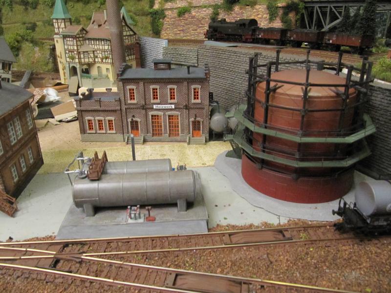

De gashouder zit in elkaar en staat op z'n plek. Nu nog de grondplaat aanpassen en het terreintje vormgeven met hekken, bestrating en dergelijke.

Hoi Ruud.
Ik vindt dit erg interresant.
Hoe je verschillende configuratie,s uitprobeert.
Staat ie nu zoals je hem daadwerkelijk in gedachte had,dat is wel zo belangrijk,voor jezelf.
Kunnen het laden en lossen ook logisch plaats vinden,van spoor en weg.
Sucses met de aankleding van de omgeving.
