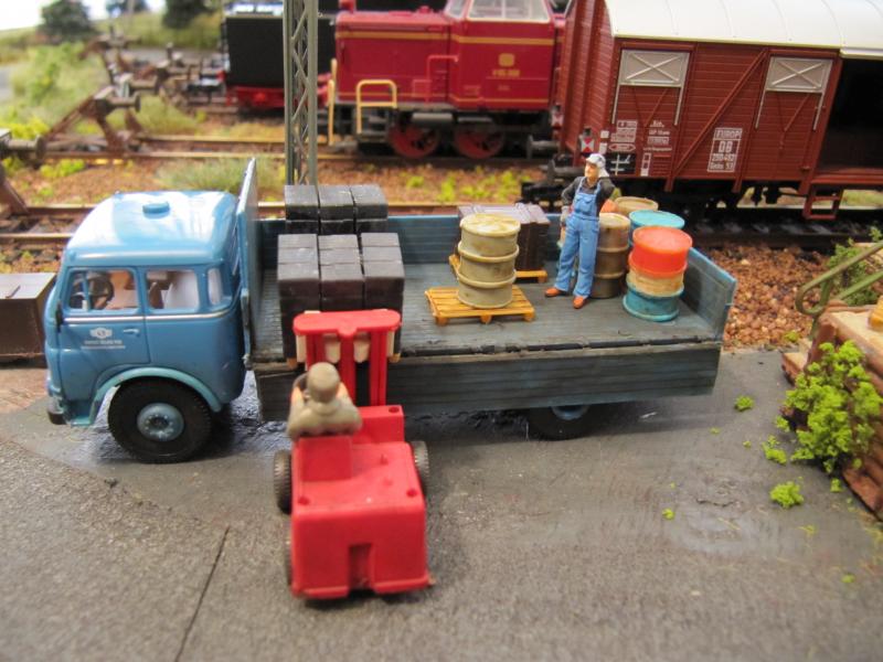

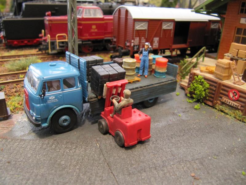

Na een tijdje geleden eerst een vrachtwagentje met een neergelaten achterklep te hebben gefabriceerd, was het nu tijd voor een 'zijklepverbouwing', zodat er op een realistische manier beladen kan worden met behulp van een vorkheftruck. Vanmorgen de zijklep van een Brekinawagen afgesneden en er - neergeklapt - weer netjes tegenaan gelijmd. Met een opening tussen de laadvloer en de neergeklapte klep, zoals in werkelijkheid. Het snijden ging vrij goed, omdat het plastic van dit merk niet zo dik is als bij Wiking. Daarna de boel geweatherd en deze scène gemaakt:

« Reactie #1787 Gepost op: 15 February 2010, 15:09:25 »
Leuk gemaakt (y)

Zo als gewoonlijk weer heel mooi!  :o :o :o  (y)
Maar is die vorkheftruck niet een beetje erg rood?

Ivo, die vorkheftruc lijkt door de lichtval roder dan hij in werkelijkheid is. Ik heb hem al een lichte zwartwash gegeven, want oorspronkelijk was hij nog feller rood en glimmender. Maar misschien moet ik hem toch nog een keertje in bad doen ;D, sowieso moet de rug van de zitting zwart geverfd  worden.

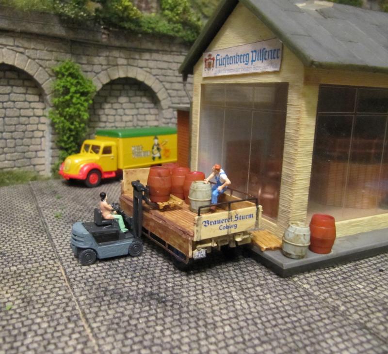

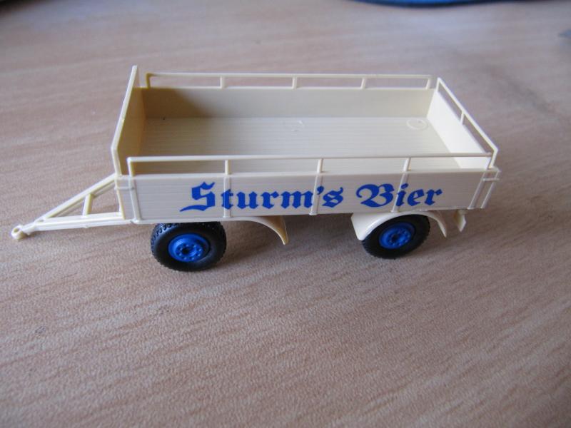

Nu ik toch met die zijkleppen bezig was, heb ik er nog maar eentje gedaan, een aanhangertje voor bij de brouwerij.
Dit was het originele aanhangertje, nog eng en onnatuurlijk schoon:
En zo is het geworden:
« Laatst bewerkt op: 06 November 2014, 16:25:55 door guest7823 »

Het vrachtwagentje is toch een krupp(bericht van 15:01),dat heb je weer mooi gedaan  (y).Ik heb het lef niet om in die mooie modellen te snijden.En welk merk straatprofiel gebruik jij bij jou laatste foto van de bierbrouwerij.
mvgr Evert

« Reactie #1792 Gepost op: 16 February 2010, 10:54:35 »
Hoi Evert,
Je moet inderdaad wel iets overwinnen om het mes te zetten in zo'n mooi vrachtwagentje. Het vreemde is dat je dat niet goed durft als je hem net hebt gekocht, maar als hij al een tijdje op je baan staat, lukt dat makkelijker. Bovendien heb ik hem ooit tweedehands op Marktplaats gekocht voor een zachte prijsje en dat helpt ook mee ;D. Het model is geen Krupp, maar een M.A.N. uit de jaren vijftig/zestig. Het straatplaveisel is van Vollmer, artnr. 6024.

Hallo Ruud,
je straat ziet er leuk uit, van Volmer schrijf je.
Ik heb zelf profielen van Spörle, dit zijn gietmallen waar je met gips een weg plaat van kan gieten.
In eerste instantie betaal je goed voor de profielen maar als je genoeg weg plaatjes gemaakt heb haal je het er ruim uit. Ook ziet de straatplaat er na een schilderbeurt er erg natuurgetrouw uit.

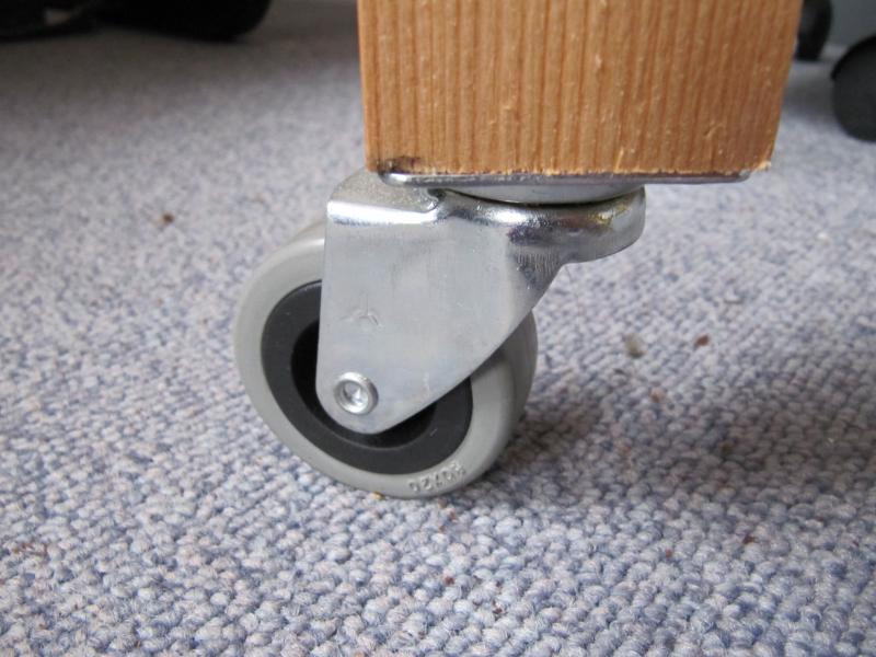

Als ik het goed onthouden heb staat een deel van je baan op wieltjes zodat je het weg kan rijden? Kan je misschien wat foto's plaatsen hoe je dat gedaan hebt, en hoe je de sporen weer netjes laat aansluiten? Alvast bedankt :)

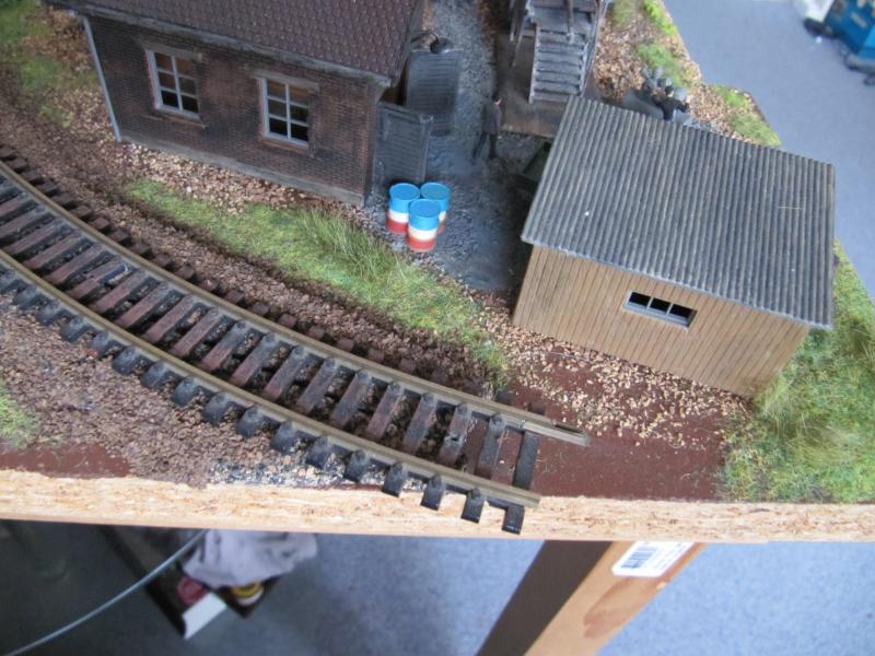

Onder de vier staanders van de verrijdbare tafel heb ik draaiwielen geschroefd die je bij een bouwmarkt kunt kopen:

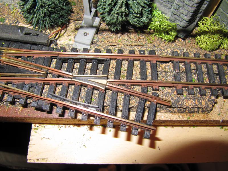

De aansluiting van het spoor van de verrijdbare tafel naar het vaste deel moet nog afgewerkt worden. Op dit moment ziet het er nog niet uit.
Aan de verrijdbare tafelzijde:
Aan de vaste tafelzijde:
Het is een kwestie van de ondergrond netjes opvullen met kurkbedding en ballasten. De verbinding is verder vrij simpel: je haalt twee raillasjes weg en schuift die er weer aan.

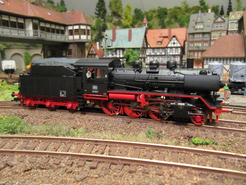

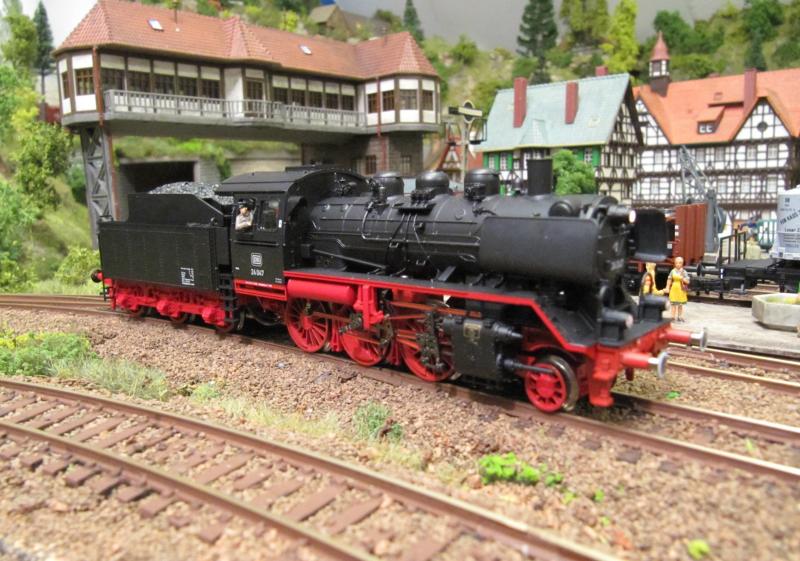

Zo, de BR 24 is rijvaardig. Zojuist voorzien van de juiste decoder, machinist, stoker (beiden Preiser) en gesloten bufferbalk. Is nu aan het inrijden. Rijdt lekker met een Lopi 3, ondanks dat de machine nog de oude rondmotor heeft.

Mooi om te zien!
