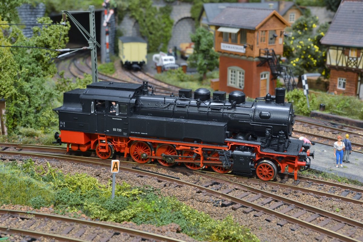

Dank je, Joke.
Een tijdje geleden schreef Bas(ilicum) in dit draadje dat hij een haat-liefde-verhouding met zijn Br 56.20 had. Dat heb ik met mijn Br 93. Ik vind het een prachtige lok, maar het model van Roco is maar moeilijk goed aan het rijden te krijgen onder alle omstandigheden. Ik heb ondertussen mijn derde exemplaar (63255, bedrijfsnr. 93 720, geproduceerd tussen 2004 en 2007, de andere verkocht) en deze gaat enigszins. Maar de stroomafname blijft moeizaam en op niet perfect gelegde rails wil het voorloopwiel soms ontsporen. Ze heeft vandaag een poosje gereden en het gaat redelijk:

Ha Ruud,
De BR93 gaat betreft in het spoor blijven wel goed, maar de stroomafname en daardoor dan stilvallen  blijft toch wel een dingetje.
Nu heb ik er een powerpack van Esu samen met een LokPilot micro ingezet en dan is het soms stilvallen ook opgelost.

Dat is wel een goede tip, Koos. Het heeft me altijd verbaasd dat Roco het stroomafnameprobleem bij deze lok niet heeft kunnen oplossen, terwijl ze toch tot twee keer toe een iets veranderde versie hebben uitgebracht.

Ik zie dat Power Pack 54671 van Esu een mogelijkheid is. Moet er gefreesd worden om die in te bouwen in deze lok? Ik kan me herinneren van de inbouw van de decoder dat het allemaal nogal krapjes was.

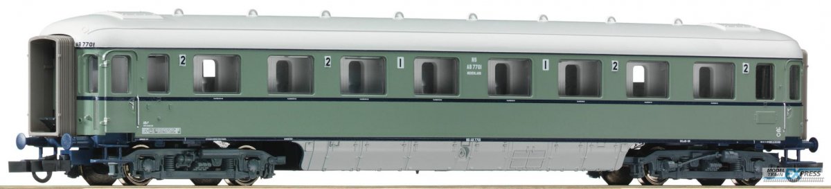

Even iets anders. Reden Nederlandse rijtuigen in turkoise kleurstelling in tijdperk 3 mee in internationale treinen op Duits spoor? Het gaat om dit type rijtuig:

Als ik naar dit overzicht van Gerard van de Weerd kijk niet Ruud.
Zijn uitgebreide informatie over de Nederlandse stalen rijtuigen vindt je hier.

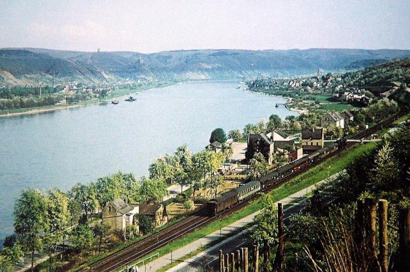

Toch wel.

Heb je meer gegevens bij die mooie foto Alewijn?

Die is hopelijk onderweg. Ik heb een PB gestuurd.

Ruud,
De enige ruimte die er is, is in de cabine. Heb het geheel zwart gemaakt en aan beide kanten een machinist/stoker. Zo is het minst storend, alleen de vrije doorkijk is wel weg.

Dat vermoedde ik al. Zelfs de decoder ligt daar bij mij redelijk in het zicht. Ik denk er nog eens even over na. In ieder geval heel erg bedankt voor de informatie, Koos.
