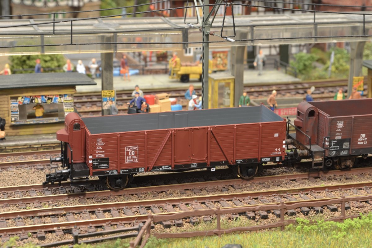

Vandaag het Roco-modelletje van de open wagen met remmershuis van het type Villach opgehaald. Ziet er goed uit. Nog zonder de te bevestigen onderdeeltjes, zoals handgrepen:

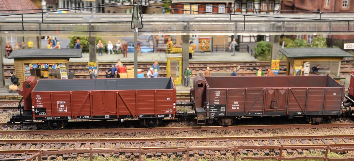

De nieuwe Roco naast de oude Liliput (bedenk wel dat die geweatherd is):
De Roco zal ook nog van gebruikssporen worden voorzien.

Bij het zien van deze twee open wagens komt er een vraag bij me op.
De Roco wagen is grijs van binnen. Märklin had heel vroeger ook platte en open goederenwagens met een grijze binnenkant. Ik dacht altijd dat dat een versimpelde weergave was van verweerd hout. Maar is dat wel zo? Werden die wagens van binnen soms grijs geschilderd?
Als dat zo is, is mijn volgende vraag: klopt het wel als open goederenwagens bruin van binnen zijn, zoals de Liliput wagen?

@Alewijn:
Er zijn typen met een staalplaten bekleding aan de binnenzijde. Vandaar grijs.

Dank je wel voor de verheldering voor de grijs gekleurde binnenkant.
Dit wagenttype beschrijft Carstens in deel 3 van de serie Goederenwagens zeer uitvoerig en grondig op pag. 92-97. Dat moet ik nog eens even goed tot mij nemen. In dat boek staan foto's met de Europ-aanduiding; de wagens waren dus in heel Europa op het spoor te vinden. In de jaren 50 werden 10.000 wagens in het Europ-park ingebracht. Dit wagentype is gebouwd in de DRG-tijd, tussen 1939 en 1945 in zeer grote aantallen. Carstens noemt een totaal van bijna 50.000. Het vormde de ruggengraat van het vervoer in open Omm- wagens. De typeaanduiding was aanvankelijk 'Ommru Villach', in de DB-tijd Omm(r) 33 en later E 028.
Hmm.. kweetzonetnognie... natuurlijk waren (zijn) er wagons met stalen wanden. Maar normaal gesproken waren uit hout opgebouwde open wagens van binnen niet bekleed.
In (onder andere)
dit
bericht op DSO is over die grijze kleur een kleine verhandeling te lezen. Samenvattend komt het er op neer dat:
In de regelgeving van 1920 stond voor de binnenzijde van open wagens (H, K, O, R, S) Perlgrau volgens Farbnummer 18 voorgeschreven.
Vanaf 1935 een grijs overeenkomend met RAL7016 Anthrazitgrau (de auteur noemt RAL7006, maar dat is Beigegrau).
1954: "Kastenbekleidung Holz ohne Anstrich".
Omdat in de meeste open wagens vooral ook steenkool vervoerd zal zijn, zal dat "ohne Anstrich" wel al gauw de indruk van een donkergrijze kleur gegeven hebben.
In het geval van die Villach kan ik me voorstellen dat de oude grijze verf nog voor een deel de kleur van de binnenkant bepaalt.

Lijkt me een goede aanvullende correctie, Jan. Ik heb ook een paar open wagens van Brawa die aan de binnenzijde grijs zijn, dus het lijkt me niet uit de lucht gegrepen.

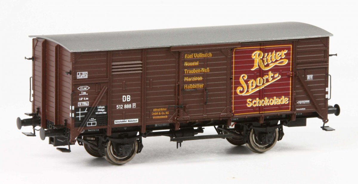

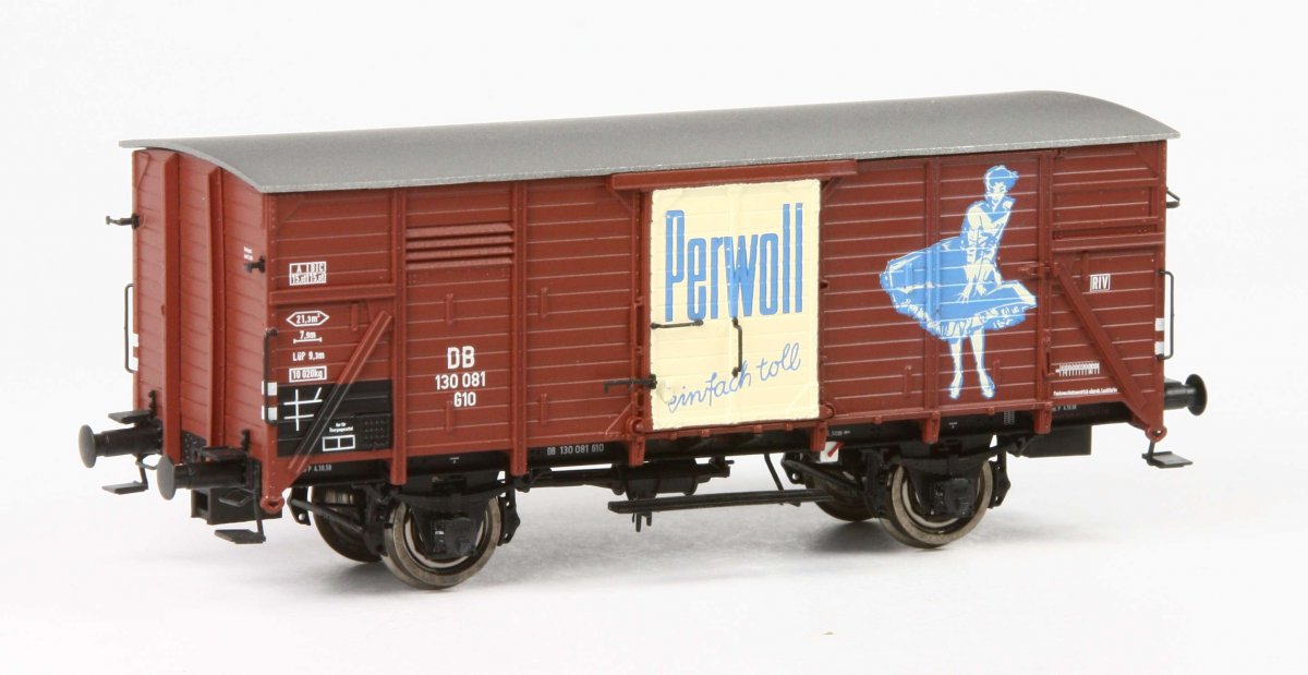

Bij de winkelketen Wilde 13 zijn voor tijdperk 3 twee leuke gesloten goederenwagens van het type G 10 verschenen van het merk Brawa met eenmalige opschriften, speciaal voor die winkelketen geproduceerd:
Nostalgie ten top. Ik heb ze besteld.

Als je de foto's uitvergroot zie ik toch duidelijk een grijze planken motief , en geen glad stalen plaat

Dit vond ik over de omm 31:
Später wurden UIC-Doppelschakengehänge eingebaut und die Wagenkästen
mit Blech verkleidet
. Diese so entstandenen etwa 1500 Wagen wurden als Om 31 bezeichnet.
Houten opbouw, met staalplaat bekleed. Ze zijn er kennelijk wel.

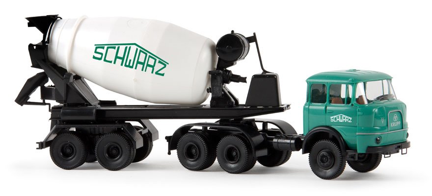

Zag vandaag een bijzondere betonmixer (Brekina 84126) voor tp 3-4:
Zou aardig passen bij mijn andere Schwarzbau-items. Nog eens over nadenken.
