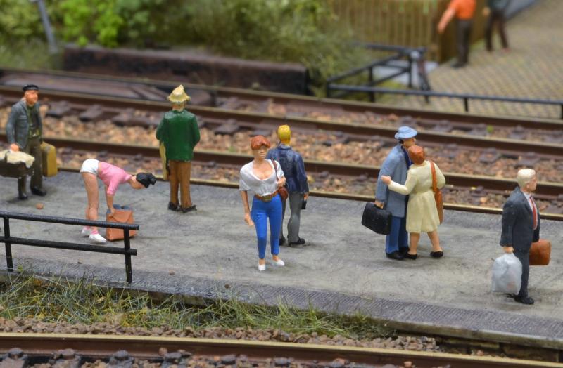

Dank je!
Een zomers en enigszins uitdagend geklede roodharige jongedame in een strakke blauwe lange broek keek me afgelopen zaterdag in Houten een beetje hunkerend aan. Die heb ik toen maar meegenomen voor op m'n perron ;D.

Hallo Ruud.
De dame die in haar tas wat zoekt. Die staat er ook lekker bij.
De dame die haar man een afscheid kus geeft. Die is zeker ook blij. Dat ze zeker weet dat ze de rest van de dag alleen thuis is.
Het zal wel aan de zomer liggen.
Maar een leuk plaatje.
Ga zo door.

Grappige reactie, Sebas. Ieder kan zich het zijne denken bij deze scene :D.

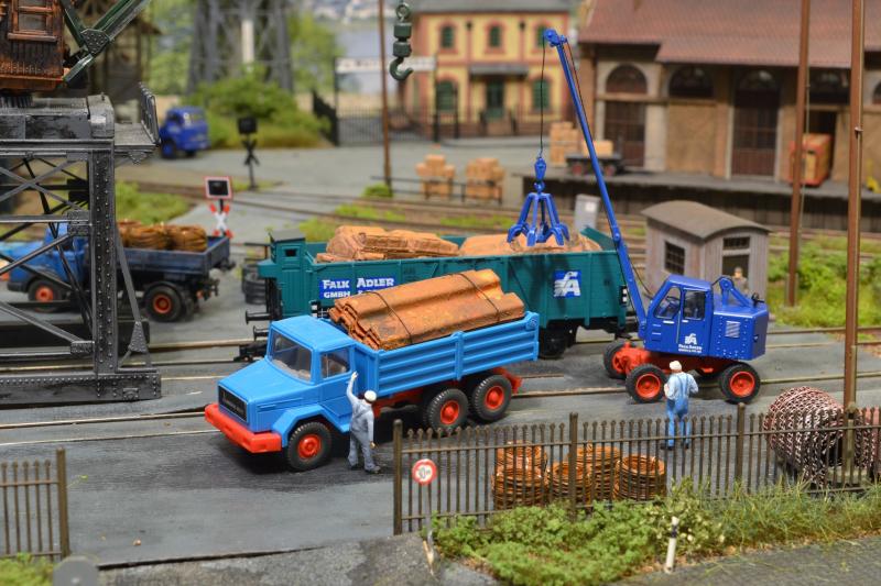

Wat laad- en loswerk op Schwarzburg-Kalteneck:

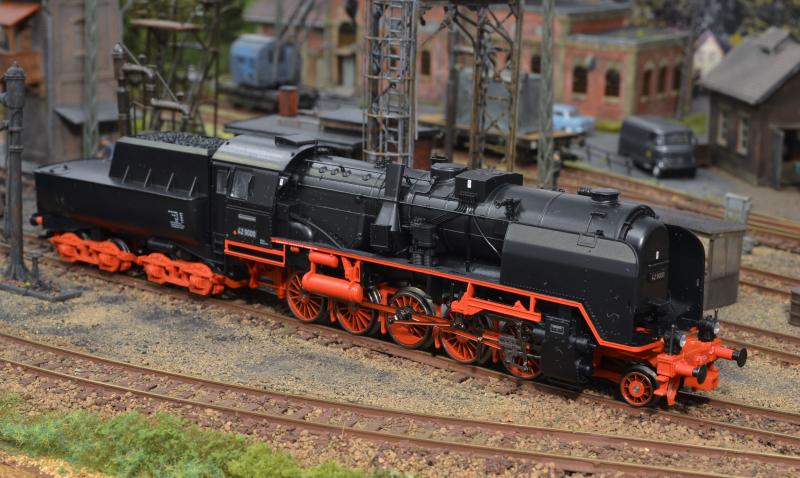

De 42.90, een Franco-Crosti-loc, op weg naar de draaischijf en locloods:

Oei, das een mooie machine, Ruud.

Ik kon hem onlangs in een aanbieding kopen en heb dat toen maar gedaan ;D.
Wat achtergronden: het is een weinig gebouwde, aparte machine. Een Franco-Crostiketel is een gewone locketel met nageschakelde tweede ketel, die het voedingswater met behulp van de voorbijstromende rookgassen verwarmt. Deze tweede ketel wordt daarom uitlaat-voorverwarmer genoemd. De Italiaanse constructeurs Franco en Crosti bouwden al in de jaren dertig de eerste testmachines met deze techniek. De kolenbesparing door de verbeterde werking bedroeg ongeveer 20%. Om deze reden nam de Deutsche Bundesbahn dit idee weer op en liet bij Henschel in de jaren vijftig twee locomotieven van serie 42.90 bouwen. Bij deze machines ligt de uitlaatvoorverwarmer onder de langketel. Aan beide kanten van de ketel steken de platte schoorstenen uit, wat een tamelijk markant beeld geeft. De normale schoorsteen dient tijdens het bedrijf niet meer voor de afvoer van de rookgassen, maar alleen nog voor het opwarmen. Ondanks de grotere effectiviteit waren de bedrijfskosten relatief hoog, omdat de voorverwarmketels zeer snel roestten.

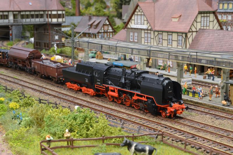

Hier in actie met een goederentrein:

Oei zo een loc die verblind je preisertjes als de zon schijnt. Machtige dame verzorg haar maar goed. (y)
